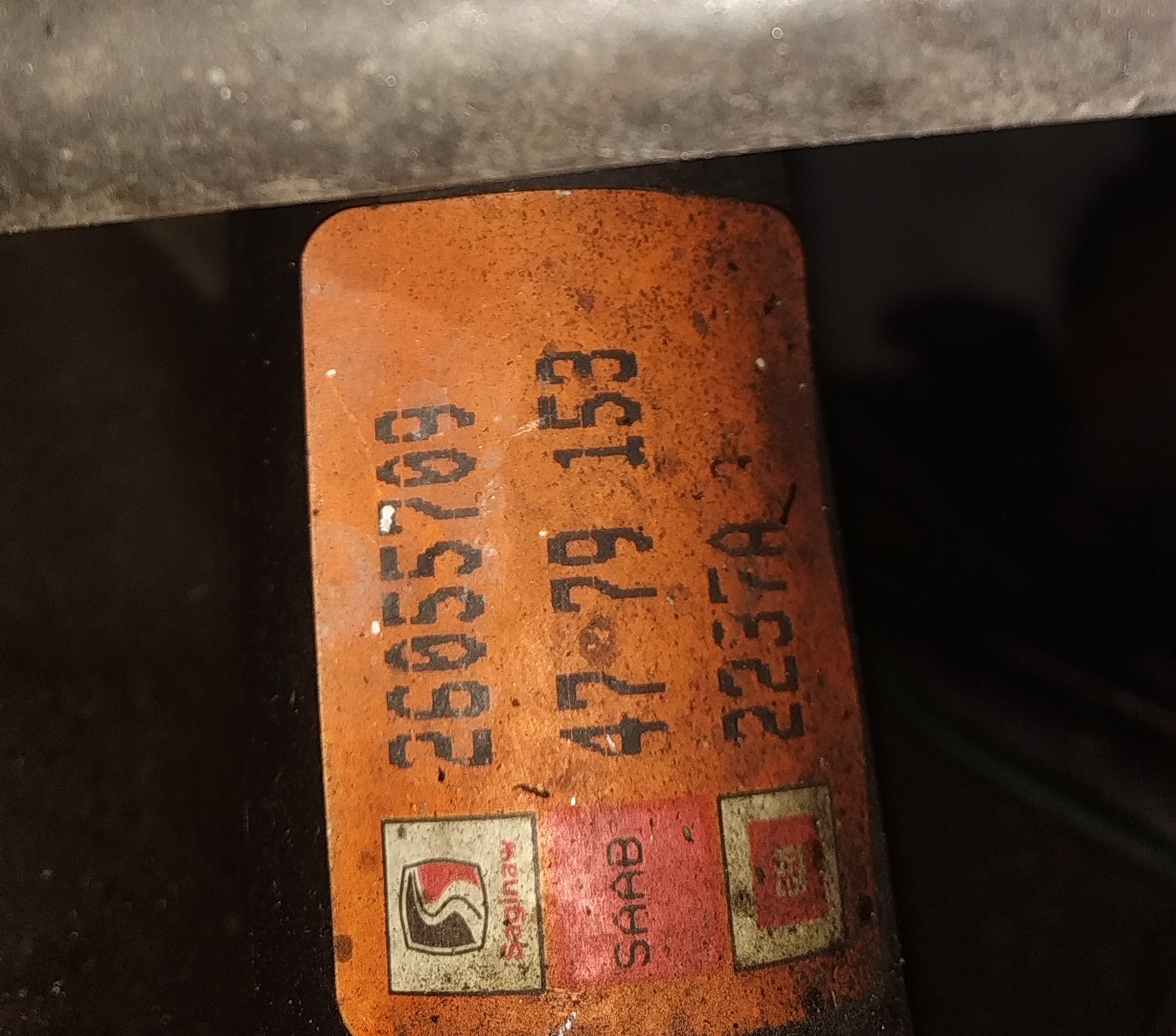

Der Befund ist wohl eindeutig:
Zu finden von oben auf der Beifahrer Seite.
Lt. Skandix wäre das ZF Logo zwischen Kreuzgelenk und der Befestigungsschelle auf der Fahrerseite zu finden.
Also unter dem Bremskraftverstärker.
Angeblich waren die frühen Baujahre mit ZF ausgestattet, danach erst Saginaw.
Saginaw habe auf der Beifahrer Seite 35 mm Durchmesser ZF 50 mm.
Daher die unterschiedlichen Befestigungsschellen.
