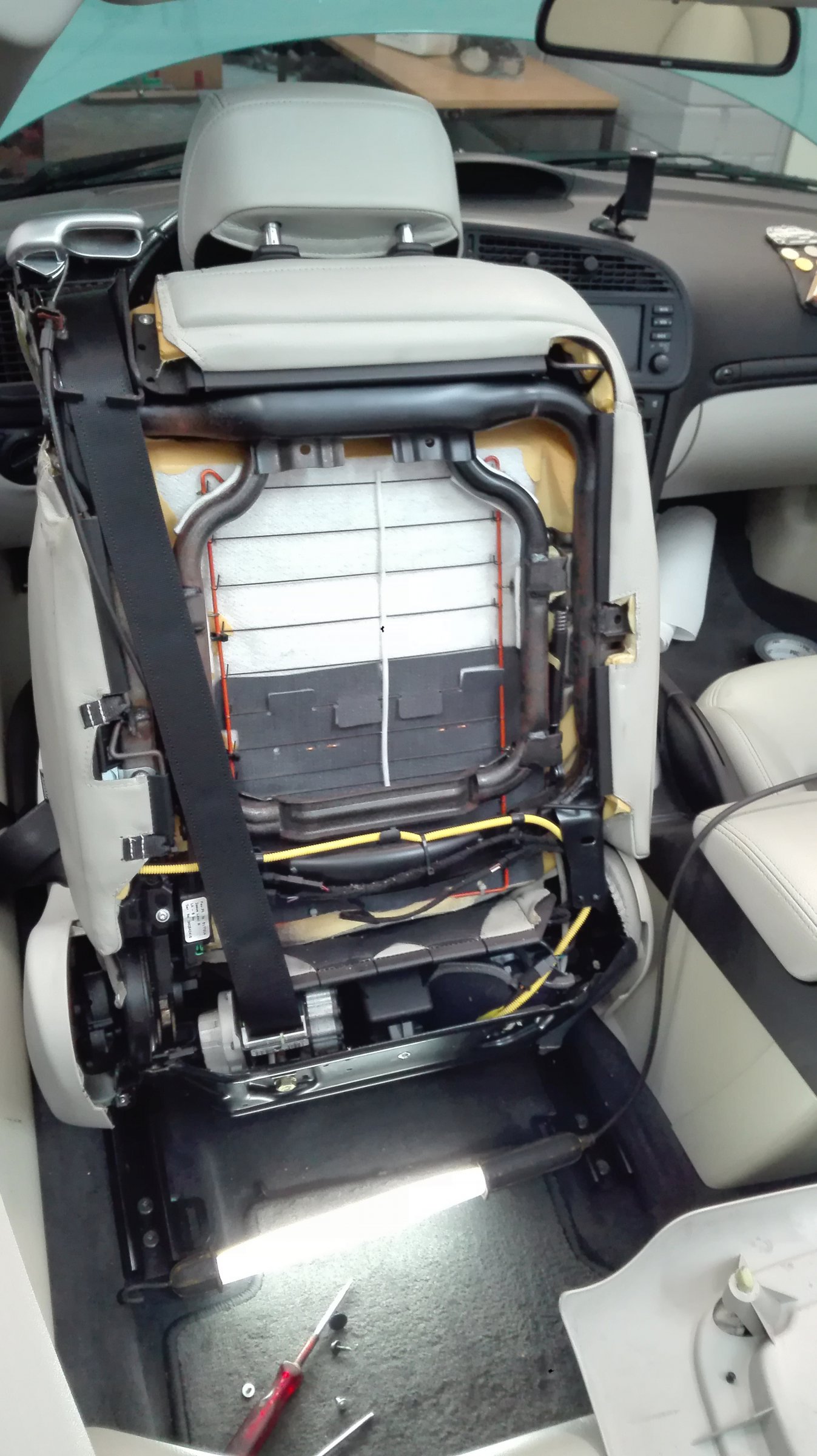

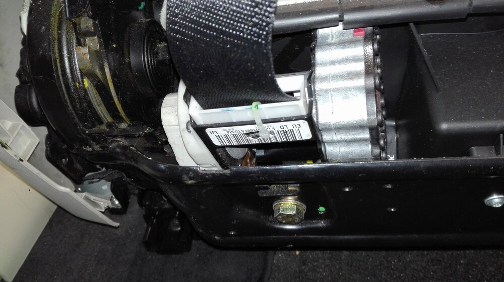

Fotos davon habe ich . Bei der Demontage/Montage der Sitzverkleidung äußerst vorsichtig sein dass da nichts abbricht.

habe heute am späten Nachmittag die Gurtrolle getauscht. Rund 1 Std. 50 min. habe ich gebraucht inkl. Reinigung der demontierten Teile. Absolut eine machbare Aufgabe ohne große Probleme. Zuerst die Pompadourtasche auf der Rückseite der Sitzlehne vorsichtig ablösen, ist nur gesteckt. Darunter die 2 Schrauben lösen, dazu die eine Schraube oben an der Lehnenverriegelung. Rückwand des Sitzes abnehmen. Untere Verkleidung der Rückwand abnehmen, in dem man die beiden Kunststoffpfropfen löst. Oben an der Sitzverriegelung 2 Schrauben lösen und Kunststoffverkleidung der Gurtführung lösen. Darunter befindet sich eine längliche schwarze Kunststoffführung des Gurtes. Gurt ausfädeln und 2 Schrauben darunter lösen. Daneben ebenfalls 2 kleinere Schrauben lösen und das Kunststoffteil etwas mühselig herausfädeln . Danach großen Sechskant, der die Gurtrolle unten im Sitzgestell hält lösen, Gurtrolle herausfädeln und grün-gelben Stecker abstecken. Leider bekam ich die Schraube unten an der Sitzschiene nicht gepackt, die den Gurt am Sitz sehr eng zwischen Sitzschiene und Teppich hält. Also die 6 großen Schrauben gelöst, die die Sitzschienen am Unterboden halten und den Sitz zur Seite gelegt und dann die besagte Schraube gelöst. Gurt nun komplett ausgebaut, alle zugänglichen Bereiche mit Sauger gereinigt, Sitzschienen und Gelenke gefettet, Bowdenzug der Sitzlehnenentrriegelung geölt (war komplett trocken) und neuen Gurt in umgekehrter Reihenfolge montiert.
Batterie wieder angeschlossen, RDS-Signal suchen lassen, Fenster neu kalibriert, funktioniert alles perfekt.
Eine sehr gut machbare Arbeit, Seitenairbag etc. werden nicht berührt, Gurt ist zu 100% identisch mit meinem alten, kaputten Gurt, LHD und RHD-Fahrzeuge haben die gleichen Gurte montiert (was mir auch mein Saab-Schrauber bestätigt hat), die Aussage von "Kater41" stimmt nicht, es ist also eine gute Alternative, sich einen Gurt aus einem RHD-Wagen zu besorgen.

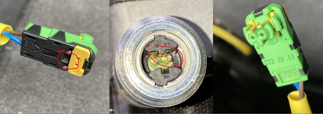

hier noch ein kleiner nachtrag zum thema AIRBAG:
situation: beim ausbau des fahrergurtes wurde der stecker vom gurtstraffer (sekundärer bestandteil des airbag-systems) beschädigt
und für diese komponente ein fehler registriert => resultat: anzeige AIRBAG-FEHLER.
- jukimuki war so frei den fehlerspeicher zu löschen.
- der stecker war aber nicht ordentlich gesteckt => resultat: anzeige AIRBAG-FEHLER.
- alle AIRBAG-stecker haben eine "klammer", die gelöst werden muss um den stecker zu ziehen oder zu stecken! => die klammer arretiert den stecker!
- sitzt der stecker nicht richtig sind die beiden kontakte auf der gegenseite "kurzgeschlossen"
was wiederum deren el. widerstand gegen null gehen lässt... (=> widerstand zu niedrig)
- habe den stecker nochmals korrekt gesteckt und arretiert, danach war dann die anzeige AIRBAG-FEHLER weg. (ohne weiteres zutun!)

Dieses 'Phänomen' gibt es bei vielen Autos bzw. Marken. Das Umlegen der Rücksitzbank in unserem Tuoareg löst regelmässig Airbagfehler aus, es betrift allerdings die Sitzbelegungserkennung. Stecker rütteln, Fehler löschen, gut is wieder. Bei meinem 9³I CV hatte ich das am Fahrersitz nach Aus- und Wiedereinbau zwei oder dreimal, bis die Stecker wieder so sassen, dass das System zufrieden war. Irgendetwas offensichtliches gabs dabei nicht.
Also: Nervig, aber relativ üblich.
