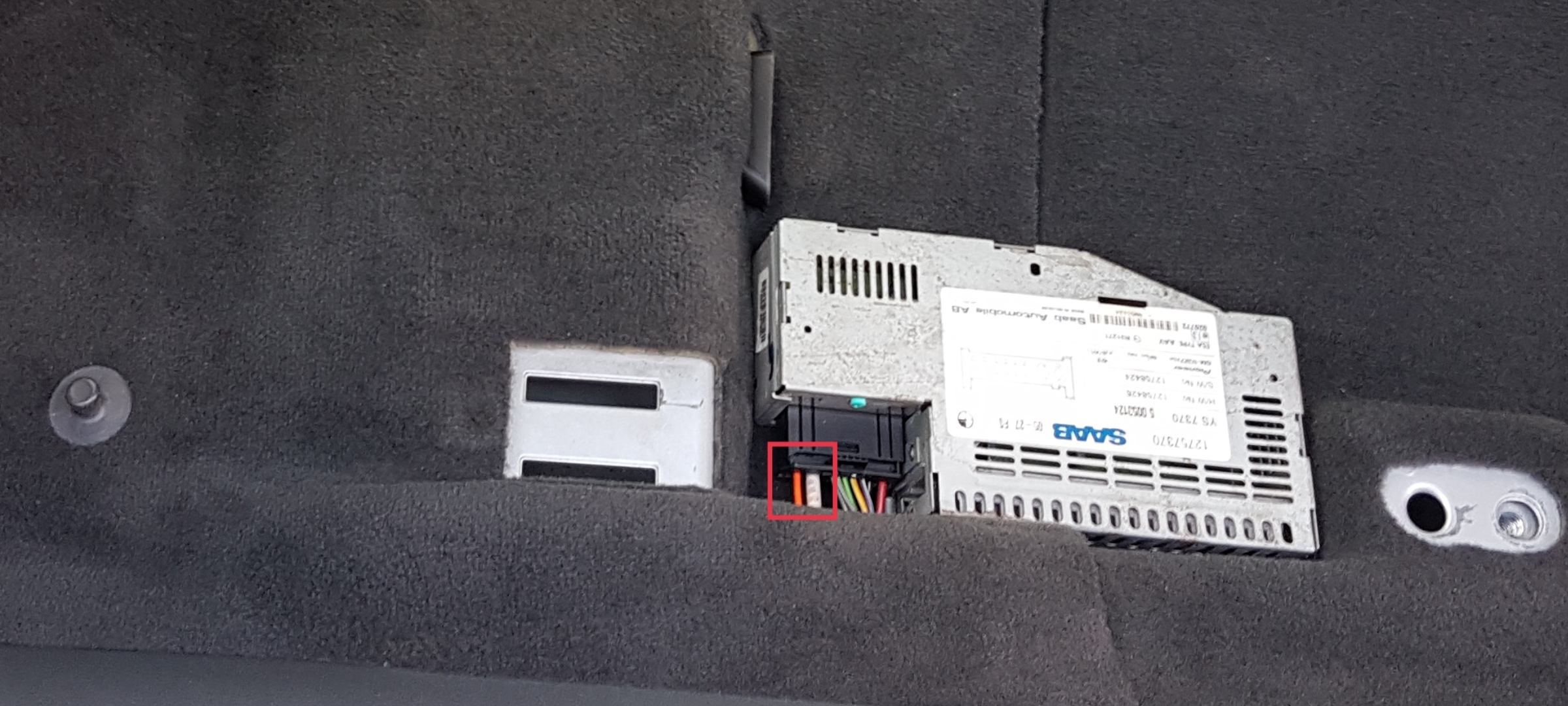

Audioverstärker unterm Fahrersitz. Stecker rausziehen. Lichtwellenleiter aus dem Stecker und Plan aneinander ausrichten. Mit Isolierband fixieren. Gucken ob Ton da ist. Ansonsten auf die gleiche Art den restlichen MOST- Bus abklappern.

Das hat leider nicht geklappt. Ich habe den Verstärker Mal ausgebaut. Sieht eig sehr gut aus das Teil. Irgendwie habe ich auch das Gefühl, das ist zu einfach nur den zu tauschen. Hab jetzt heute auch die Batterie raus zum Laden. Werde die Kontakte sauber machen und dann Mal schauen ob es wieder geht. Lg

Genau, deshalb auch die anderen Module wie den AMP1 einzeln abnehmen und LWL zusammenstecken.
Hast du beim ziehen der optischen Kabel geschaut ob bei einem der beiden Licht ankommt (rote Blinksequenz)? Radio sollte zumindest "angeschaltet" sein, sonst siehst du wahrscheinlich auch nichts.
Ansonsten Tech2 auslesen und SID- Modul austauschen. Glaube aber eher es liegt an MOST- BUS.

Dann AMP2, DVD- Laufwerk und Telematik im Kofferraum als nächstes prüfen. AMP2 hat auch noch eine Sicherung in der hinteren Zentralelektrik und ich meine auch im Gehäuse. Diese beiden auch ggf. prüfen.

Auf den Modulen (Aufkleber) steht drauf welche Seite Input und welche Output ist.
