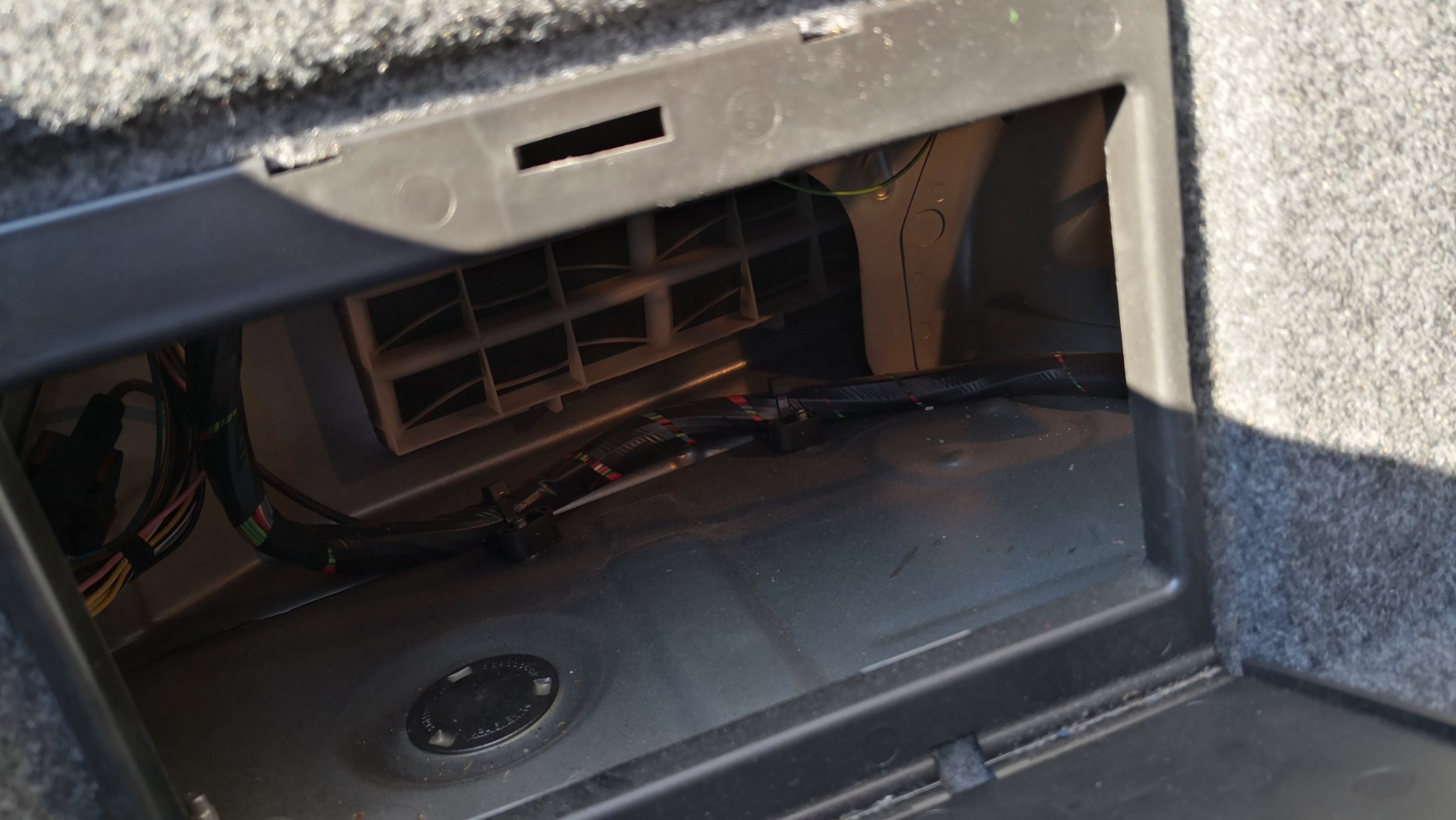

Vorraussetzung: ein AHL, welches Links im Koffrraum sein soll. ich habe mal Foto gemacht, sieht nicht nach AHL aus. :-(
Wenn ich meinen Schrauber frage,der sagt, alles simpel, ich solle Kupplung kaufen, er baut sie ein, kein Problem.
Sehe ich das richtig, ohne dieses "AHL Steuergerät" ist das aber doch nicht so einfach machbar ?

So wie ich es von anderen Fahrzeugen kenne (ich habe Westfalia mit E-Satz in Golf 4 und V50 eingebaut) brauchst du im Fahrzeug nicht unbedingt das Steuergerät. Allerdings sind dann nicht alle Funktionen verfügbar.
Deaktivierung der Einparkhilfe, Anhängerbetireb für ESP, Kontrollleuchte im Display (läuft bei Nachrüstlösungen oft akkustisch)...

Du brauchst dieses Modul das kommt in den freien länglichen Steckplatz der Zentralelektrik im Kofferraum

War bei meinem Anbausatz mit dabei musste mit Tech2 auch nichts aktivieren
Guck mal in der "Bucht" da gibt's einige S/N 09228740 Opel oder Saab sollte kompatibel sein

Habe ich auch so in der Bucht gekauft - gibt es so als E-satz gekauft.
Tech2 braucht man um die Nebeschlussleichte beim saab im Anhänger Betrieb zu deaktivieren wenn ein großer Anhänger wie zb Wohnwagen dranhängt - damit es nicht so hell ist.
