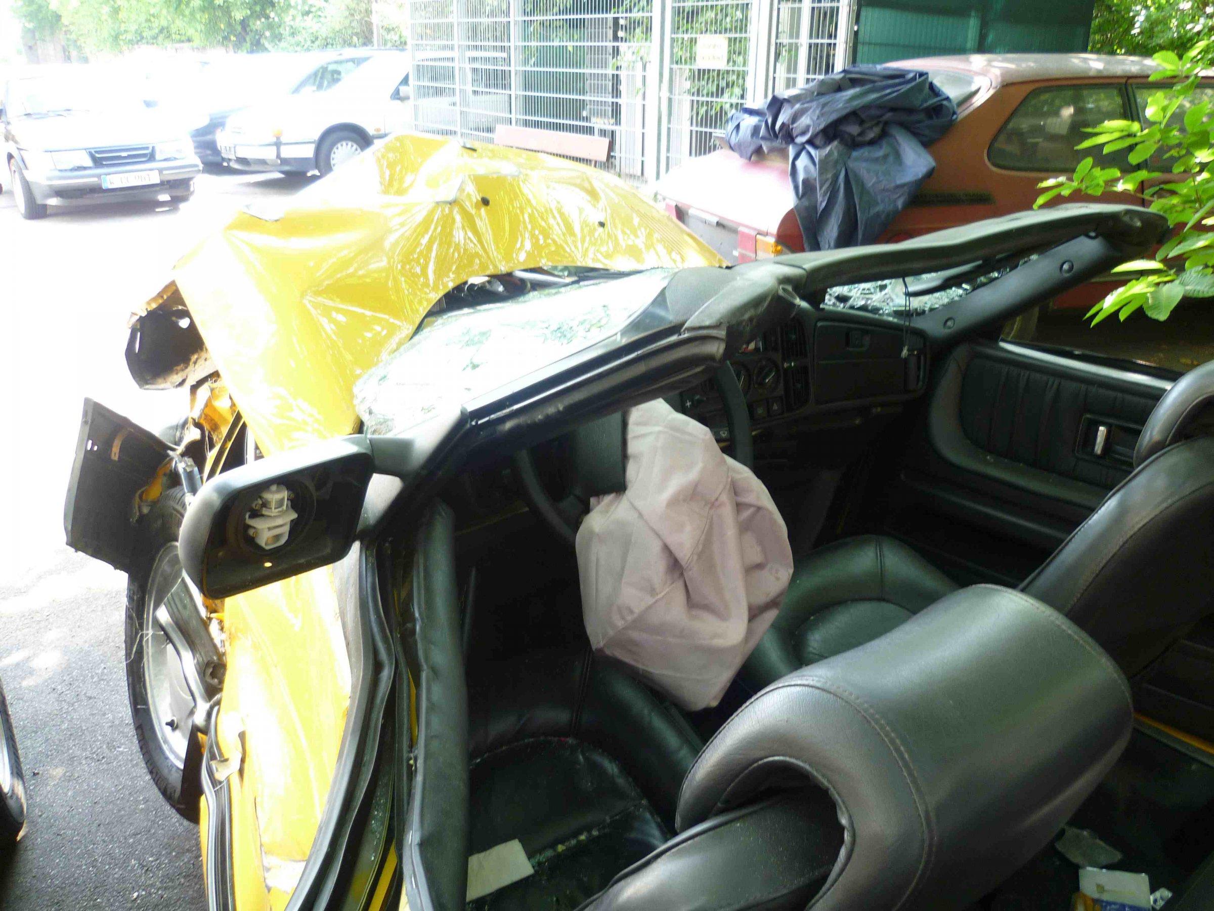

Eigentlich ist so ein Luftsack ganz brauchbar917-4Kopie.thumb.jpg.4d89a595ddbc3febd785c39e4f75390b.jpg

Eigentlich ist so ein Luftsack ganz brauchbar[ATTACH=full]195092[/ATTACH]
Oh Klaus. Dein Cabrio ? Das schöne gelbe CV?
Das sieht ziemich zerhämmert aus. Gut gegangen …
