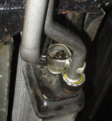

Fehler gefunden. Der Hase hat meinen Ölkühler erwischt.. Hab ihn, wie zu sehen ist, schon abgeschraubt. Habt Ihr nen Tipp wie ich die Leitungen direkt am Kühler heil abbekomme? Mutter ist ab, aber die sitzen gut fest. e78253b25c86aa0dae823526f8a6e54c.jpg

Heiss machen. Oder Leitungen gleich mit tauschen.

Überwurfmuttern der Leitungen sind herunter...dann mit einem Hammer den Anschluss im Kühler rundherum bearbeiten.
Da sind die Alu-Teile korrodiert.
Warm machen bei dem Öl...stinkt und qualmt...und brennt vielleicht sogar.:cool:
Ein Brenner ist da sicher nicht da Mittel der Wahl, aber mit einem Heißluftfön sehe ich da kein Problem.
Beim 9-5? Nix Überwurfmutter....:rolleyes:
Und leider auch ken Alu... :redface:
