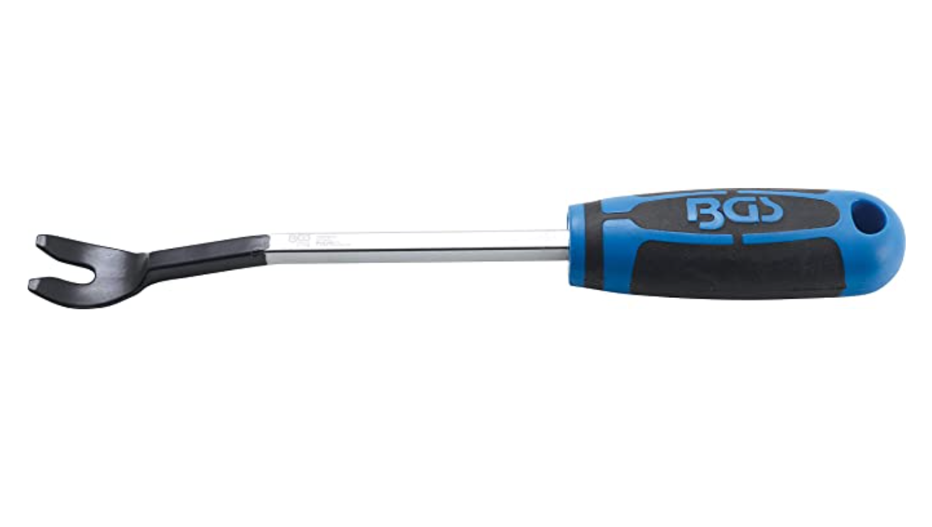

'Clipheber'
Auch so'n Werkzeug, ohne das ich nicht mehr sein will.:rolleyes:
'Clipheber'
[ATTACH=full]195571[/ATTACH]
Stimmt den habe ich sogar, aber nicht dran gedacht. Man konnte die Clips nur rausholen wenn man sie dabei kaputt macht. Sind aus Metall. War 'ne blöde Arbeit. Das Öl scheint (zumindest zum großen Teil) von weiter hinten zu kommen. Eher Richtung Ölwanne. Da hat sich einiges gesammelt. Es wundert mich nur warum ich das nicht eindeutig als Motoröl identifizieren kann. Ich dachte ich sehe mehr unter dem aufgebockten Auto. Muss wohl doch mal auf die Hebebühne. Es bleibt spannend.

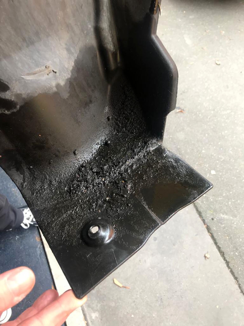

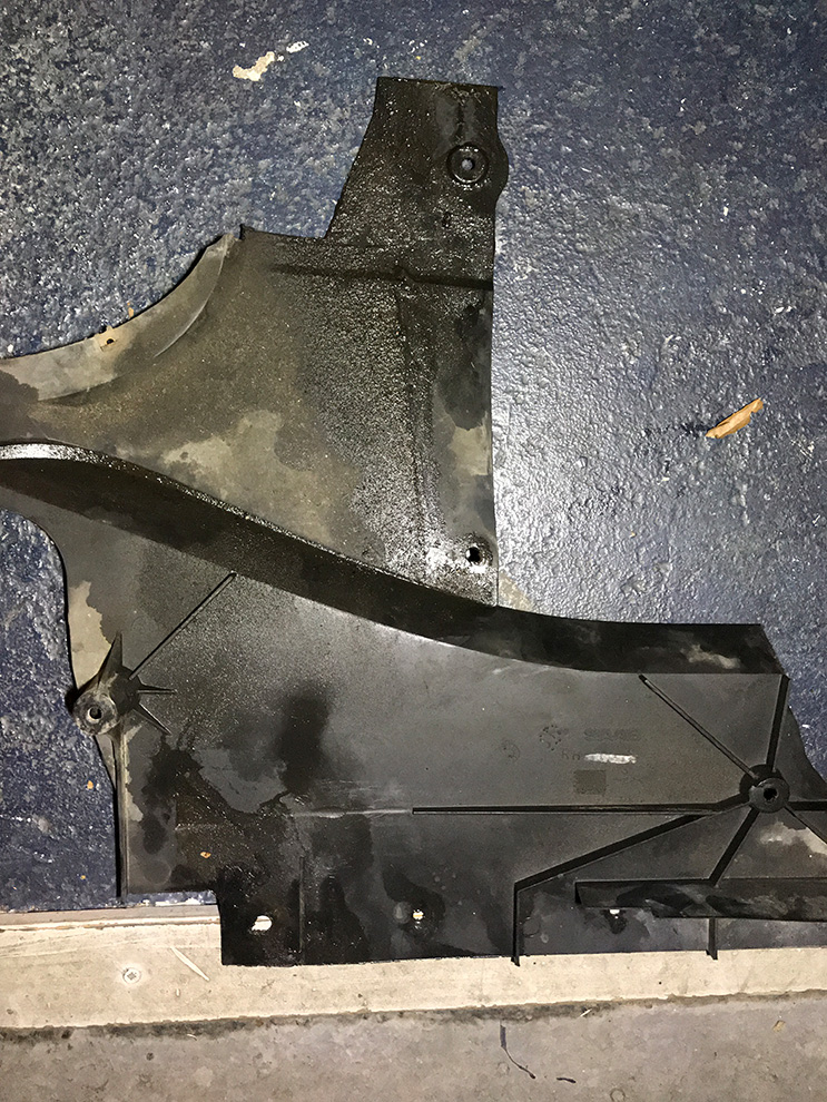

Das sollte ich vielleicht mal versuchen. Ansonsten gerade mal von der Abdeckung ein Bild gemacht. Da sieht man wo das Hauptproblem liegt.
Sorry hier das Foto
Das ist rechts / Beifahrerseite, richtig?
Da würde ich mal Anschluß Öllkühlerleitungen am Ölfiltergehäuse und den Simmerring der Riemenscheibe sowie Dichtung Ölpumpe in den Ring werfen...
Jupp. Das hinten an der schmalen Seite sieht doch schon sehr typisch nach Simmering aus.
Alles Plastik wegmachen, eine Dose Bremsenreiniger und zwei Lappen verbrauchen, dann schön warm laufen lassen und der Spezi wird aus der Deckung kommen :)
Ja, rechts. Gute Tipps. Danke schon mal....

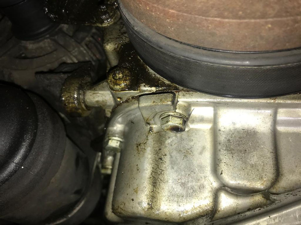

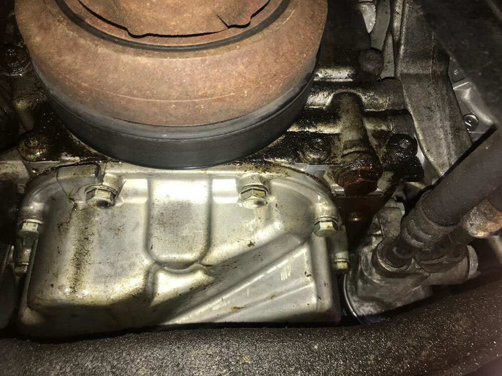

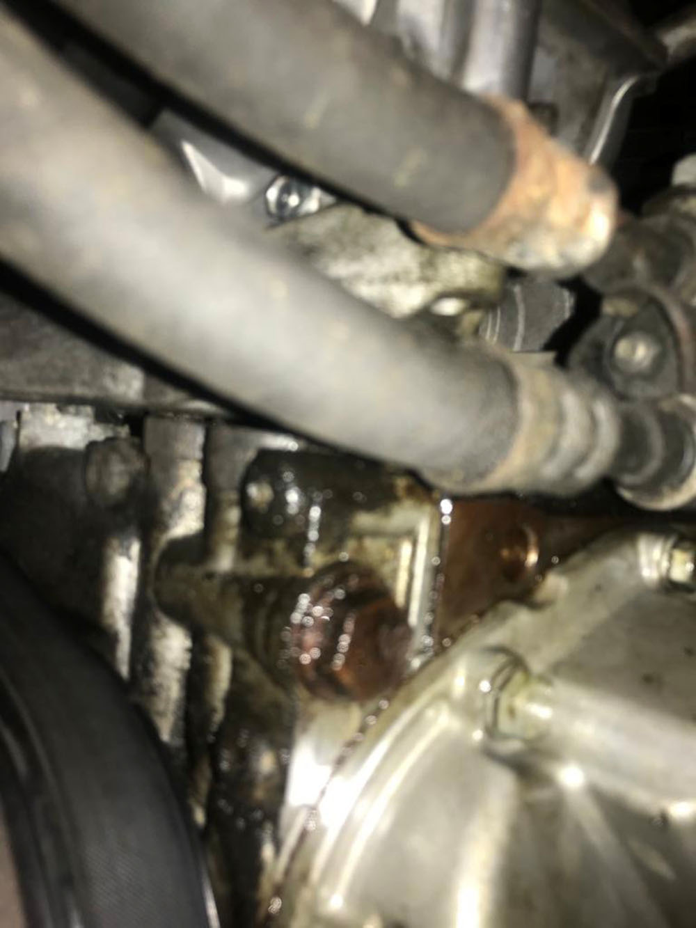

Heute mal die 2. Plastikverkleidung abgenommen....072dbc0a-06df-4be7-b307-3c959092831a_001.thumb.jpg.a0ba8494fefec81fc39053e1fc839124.jpg24cc5c6a-5311-4ff3-b7f5-b7eb5af209a9_002.thumb.jpg.af3a4caade0414cfd23c9f334fb3242f.jpg6f5c8af1-fc32-44f2-9d13-c847010ddd5e_003.thumb.jpg.1794bc504268d9f18cbcb2da06811fe0.jpgf3cf7a6e-3cef-4e99-b5bc-407ef4e84c20_004.thumb.jpg.e81aa4ddbfba588654de0d3865048188.jpg
Bearbeitet von metalfan
Nachfrage nochmal. Tropft es schon? Soweit ich erinnere, ja, oder? Dann ist das wohl Zeit für den Simmering. Selber machen oder Werkstatt (würde ich empfehlen, weil es kostet nicht viel und man hat den Nerv mit dem korrekten Sitz nicht).
Da würde ich wohl mal die Riemenscheibe abnehmen und mich auf den Tausch des Simmerings dahinter und des O-Rings des Ölpumpengehäuses vorbereiten.
