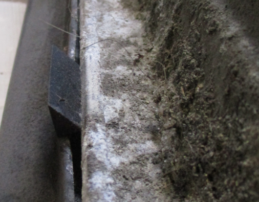

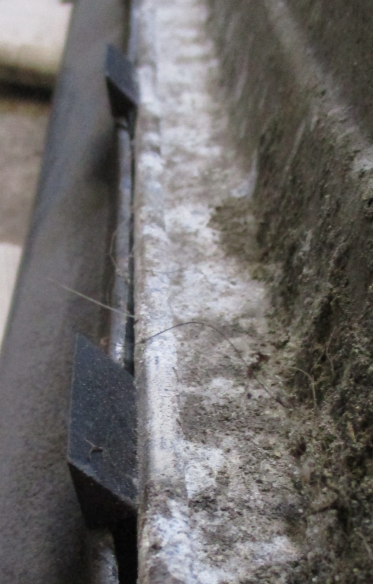

da ein Parksensor defekt war hab ich die Schürze abgenommen, um ihn zu ersetzen. das hat auch alles geklappt. Die Schürze wieder anzubringen ist alleine jetzt nicht die tollste Beschäftigung. Ich dachte aber, dass ich es geschafft habe, bis ich unten diese 6 blöden Klemmen sah, die unter starker Spannung irgendwie auf die Stoßstange geklemmt werden müssen. Packen kann mans nicht richtig, drücken wie doof kann man da auch nicht. Ich hab keinen DUnst, wie das gehen soll.
Kennt ihr die Stelle? Wisst ihr, wie das gehen soll?
danke euch
Limousine. Ich kann die Stelle schlecht beschreiben...

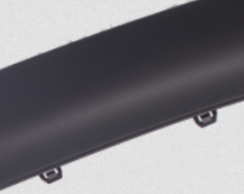

Ich hab mir mal ein Bild von dem Teil (das ist das untere spoilerartige Stück, richtig?) angesehen - das sieht aus wie einfache Rastzungen...?
Wenn die nicht bei der Demontage weggebrochen sind, hilft wohl nur kräftiges Drücken, damit sie einrasten?
Nein, dieses Teil auf dem Foto müsste, wenn ich es richtig erkenne, in das Teil eingeclipst werden, von dem ich spreche.
Es sind 6 ca 3-4 cm breite, stabile Klemmen, die direkt den Stahl der Stoßstange umschließen.
Ah, du meinst diese:
Die müssen in der Tat mit sehr viel Kraft aufgedrückt werden - ob man das am Fahrzeug überhaupt hinbekommt, weiß ich nicht, ich hab das damals an der komplett demontierten, auf dem Boden liegenden Stoßstange (meines Kombis) mit ganzem Körpergewicht von oben gemacht...
Ja genau die!!!
Aber ich kann nicht von hinten die lackierte Schürze so stark penetrieren. Da reißt der Lack. Außerdem drücke ich von außen glaube ich zunächst ins leere. Kann also auf das Teil gar kein Druck aufbauen...
