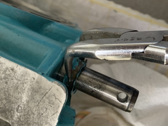

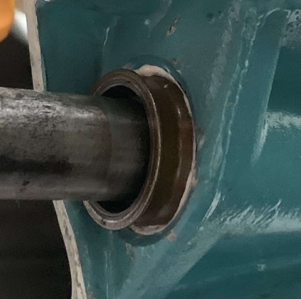

Den Wellendichtring zur Schaltstange bekommt man schön mit so einer Abgekröpften Zange heraus.
Einbau wurde mit Molykote G 807 durchgeführt, es freut sich die Dichtung und auch das Gleitlager wegen guter chemischer Verträglichkeit.

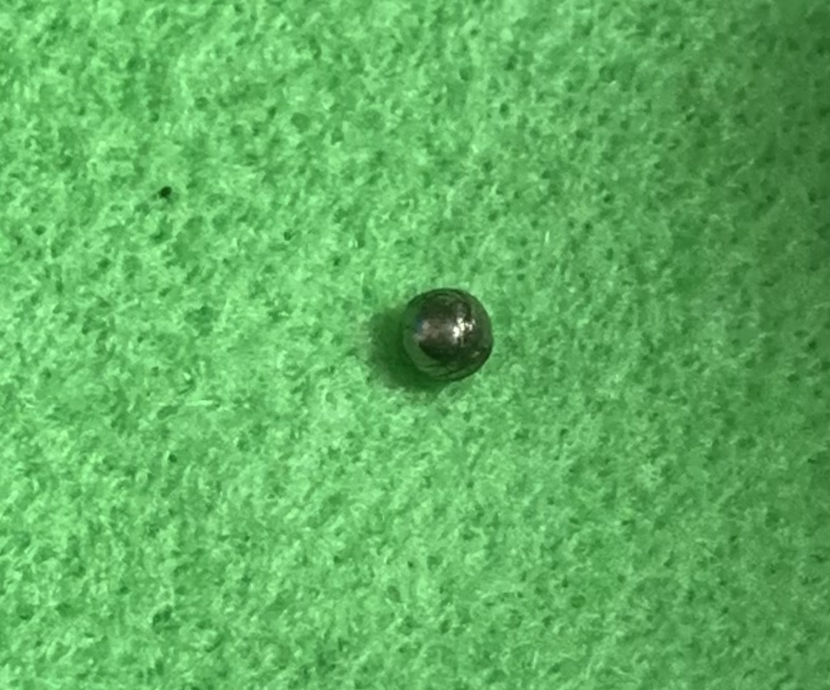

Heute habe ich noch dieses kleine Artefakt gefunden..
Hat sich neben einer Ölleitrutsche versteckt.
Und ist jetzt wieder frisch verbördelt da wo es hin gehört..

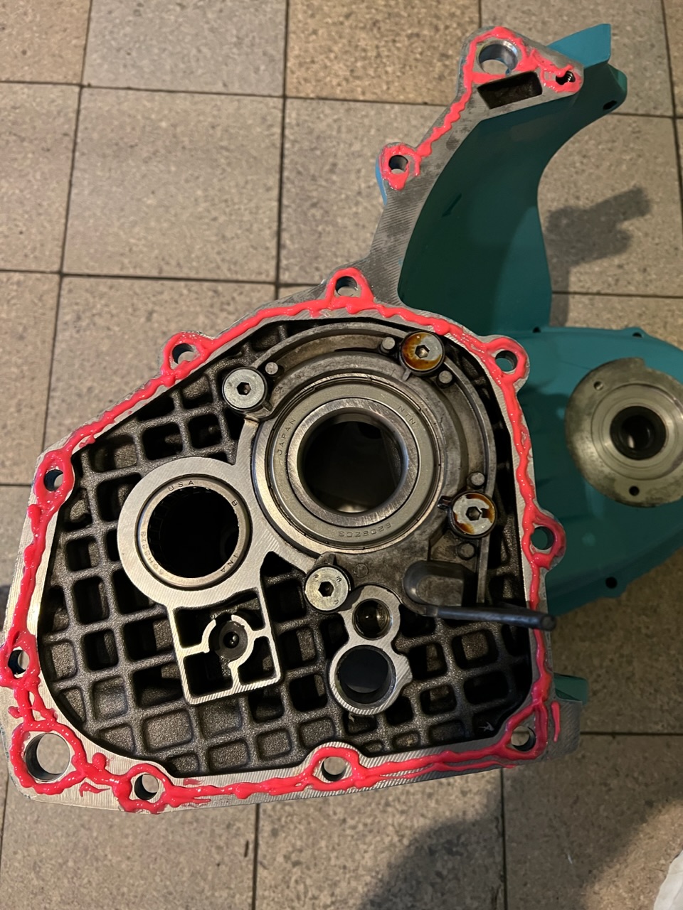

Der Dämpfer hat noch etwas Hylomar zum abdichten der Wanne bekommen.
Solange hat auch das Primär etwas Farbe bekommen.
Schade das ich nur den Deckel vom frühen 900 habe und nicht den vom 99 sonst wäre der gleich mit geduscht worden.

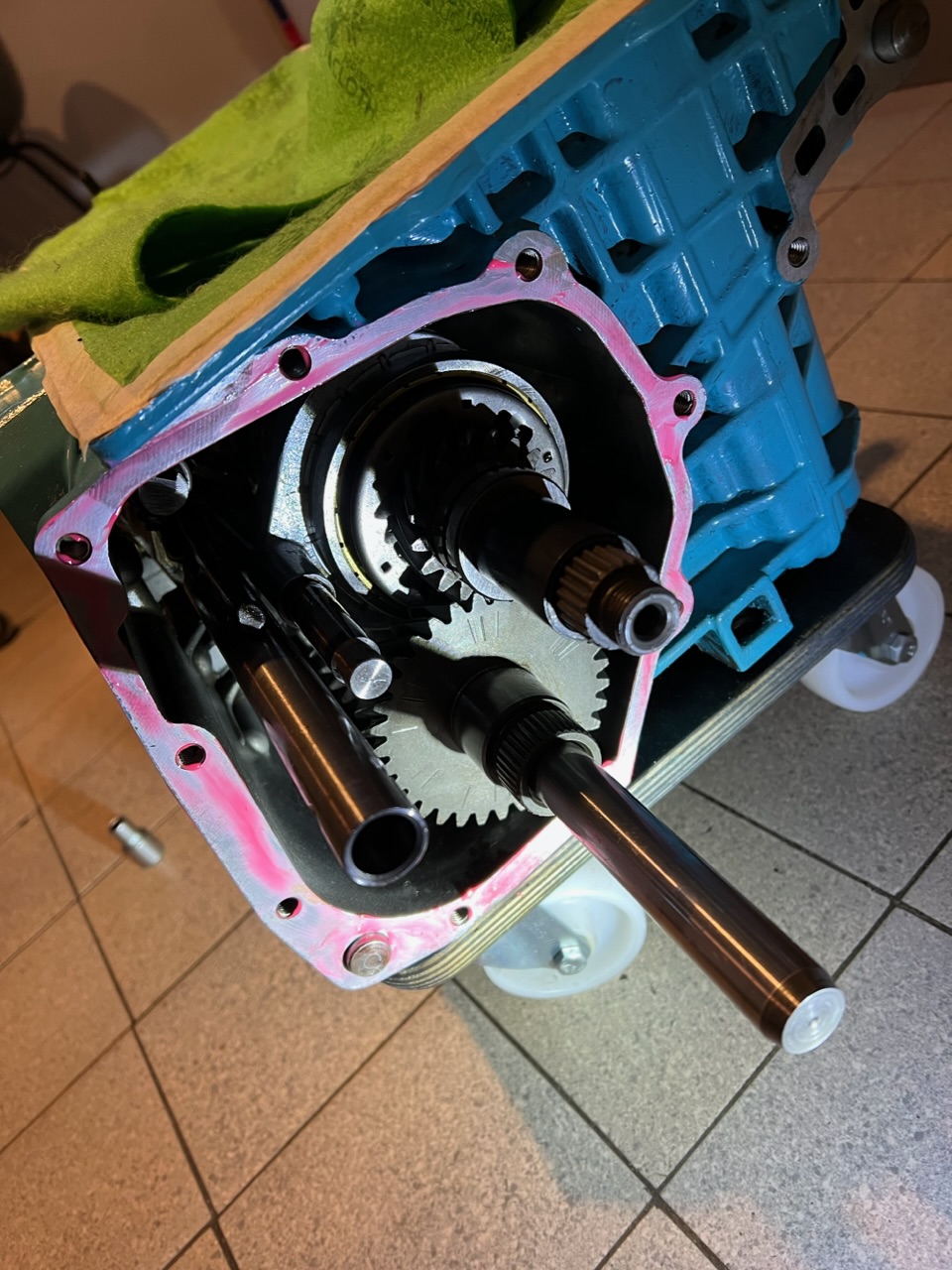

Nach langer Suche habe ich die beiden Einschlagmuttern letztlich bei Scanparts entdeckt und auch erfolgreich geliefert bekommen. Die für den Abschluss der Hauptwelle und den Primärtrieb.
Das war so eine Hürde die mich daran gehindert hat alles wieder zusammen zu bauen. Die alten Muttern respektive deren Einschlagstelle hatte ich aufgedremmelt und wollte es so nicht wieder verbauen.
So kann das Dauerprojekt weiter gehen. Ich freu mich.

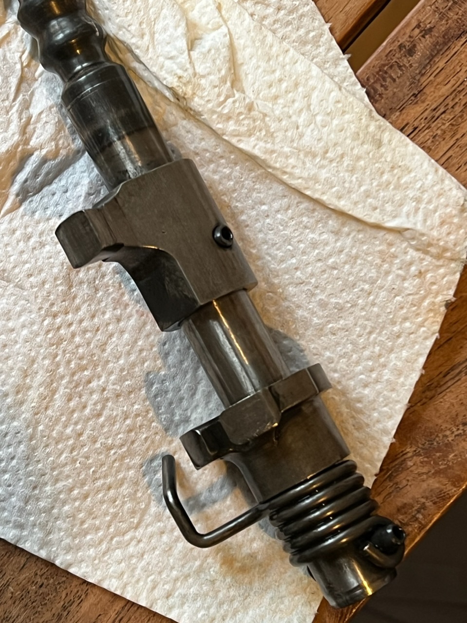

Nachdem ich das Teil jetzt längere Zeit nicht angefasst habe wollte ich heute sehen ob die Schaltlagenrastierung mittig sitzt.

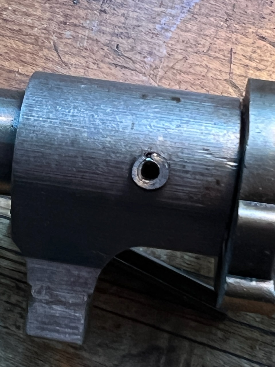

Zu meinem Entsetzen habe ich festgestellt das die Schaltlage zwar paßt aber der Schaltfinger locker war. Also habe ich das teilmontierte Getriebe wieder auseinander gebaut.
Zum Glück hatte ich die Einschlagmuttern noch nicht eingeschlagen.
Die Schaltstange auf dem Tisch hat gezeigt das die Spannhülse zum Finger ein zwei Zehntel Spiel hat.
Also diese raus geschlagen und anschließend die Enden aufgebördelt. Zum Abschluss noch eine kleinere Hülse in die große geschlagen.
Der Finger sitzt jetzt spielfrei.
Also konnte alles zurück an seinen Platz.

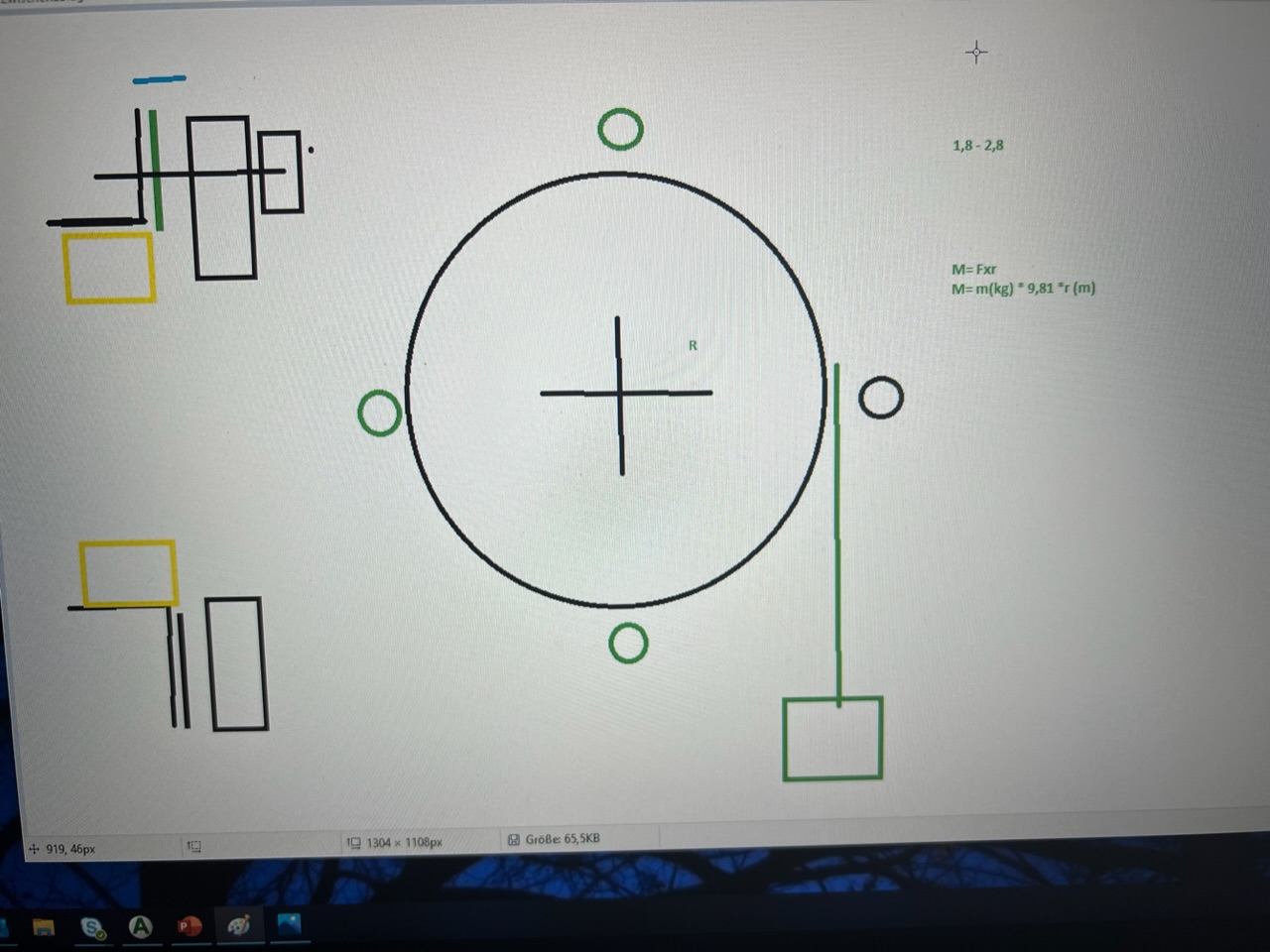

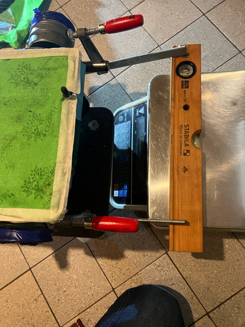

Fairer weise muß ich sagen das ich das Teil so lange hab liegen lassen weil ich mir nicht sicher war ob die Tripodenkegelrollenlager die richtige Vorspannung haben. Der Methode die Tripoden mit einem bestimmten Drehmoment anzuziehen und dann den Spalt zwischen Gehäuse und Flansch zu messen habe ich nicht ganz getraut.
Also habe ich das Tellerrad von Diff geschraubt und das Drehmoment nochmal ohne Hauptwelle gemessen. Der Meßaufbau mag kurios wirken.
Es kam eine Feinwage mit Hebelarm zum Zuge.
Der Hebel war 22cm und der Skalenwert 1,4kg.
Ergibt nach Adam Riese ca. 2,5 Nm.
Der Wert paßt für mich, also kann in das Teil alsbald Öl rein.

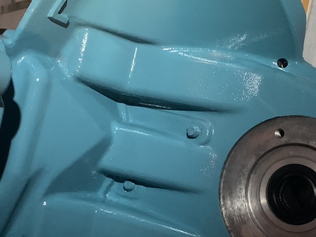

Welchen Farbton hast du für das Getriebe gewählt?
Diesen hier. Entspricht der Blocklackierung des H-Motors (ich meine den echten).
