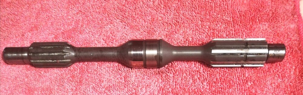

Du kannst anstelle eines speziellen Werkzeugs auch eine alte Getriebe Hauptwelle zum zentrieren der Kupplungsscheibe nehmen.
Bearbeitet von Meki
Glücklich ist, wer eine solche olle Welle sein Eigen nennen kann. :smile:
Bestes Werkzeug, um die Kupplung zu zentrieren...aber auch um die Buchse/Pilotlager in der Schwungscheibe auszubauen.
Buchse mit Fett füllen, Welle hineinstecken und mit einem Hammer auf die Well kloppen. Das Fett treibt die Bronzebuchse heraus...und eine neue Buchse kann eingesetzt werden. :smile:
Genau so steht's im WHB.
Bei mir im Gedächtnis.
