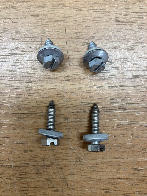

Die gibt es bei uns in der Firma in Edelstahl mit einer gummierten Unterlagscheibe, ich habe am Aero alle in frage kommenden Schrauben mit diesen getauscht, absolut kein Problem, da passiert nichts mehr……wenn ich heute dazu komme mache ich mal ein Foto davon……
[mention=7672]Alpenflitzer[/mention] : Wenn Du magst kann ich Dir davon welche schicken zum probieren……
So sehen die Schrauben aus……in zwei verschiedenen Größen, haben mir schon des Öfteren an verschiedenen Stellen sehr gute Dienste geleistet ……
