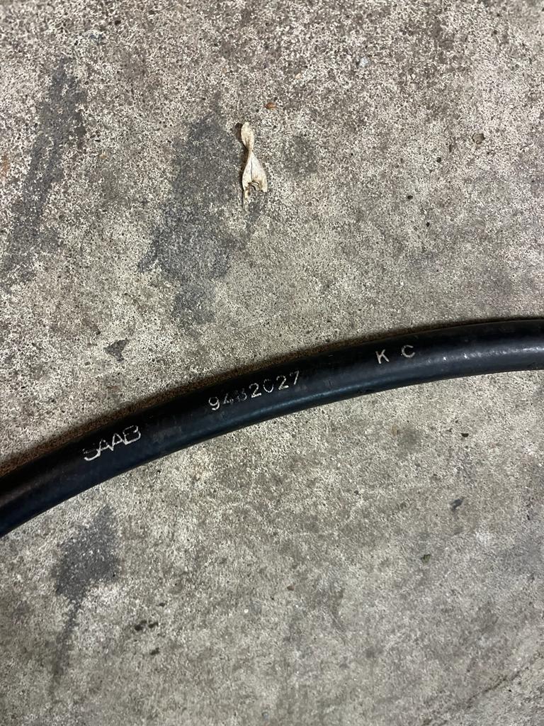

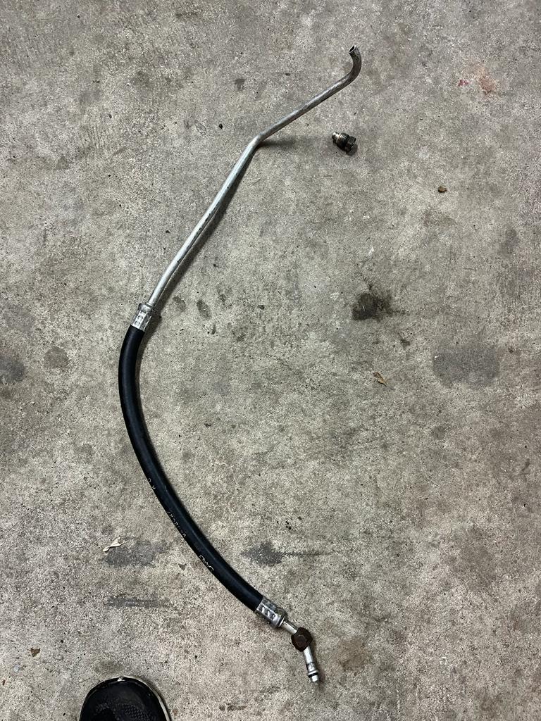

Hallo Liebe Saab Freunde,
mir ist bei der Leitung zwischen Verdampfer und Trockner das eine Ende abgerissen. Bei Skandix konnte ich keine ähnliche Leitung finden. Weiß jemand wo ich einen Ersatz her kriege? Meine Klimaanlage ist von Seiko seikin. Weiterhin liegt mir auch das Umrüstset auf das neue Kühlmittel von Skandix vor.
danke und Gruß
Florian
Kannst mal bei Spiegler fragen, ob deren Schläuche das können. Nach Muster bauen könnten die auf jeden Fall.
mir ist bei der Leitung zwischen Verdampfer und Trockner das eine Ende abgerissen. Bei Skandix konnte ich keine ähnliche Leitung finden. ....
Dann suche nochmals ...und nimm einfach den hier:
https://www.skandix.de/de/fahrzeug-teile/innenraumtemperatur/klimaanlage/klimaschlaeuche-leitungen/schlauch-klimaanlage/1004170/
