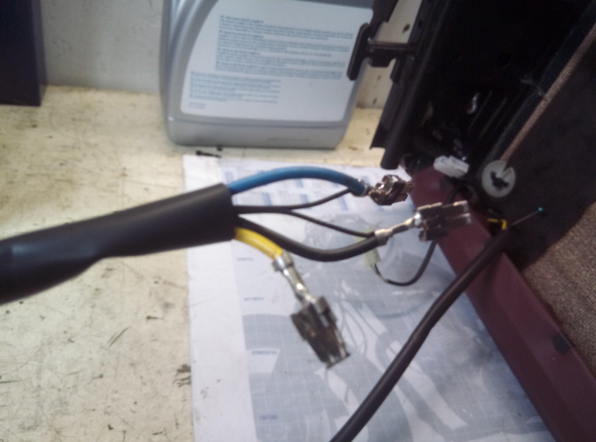

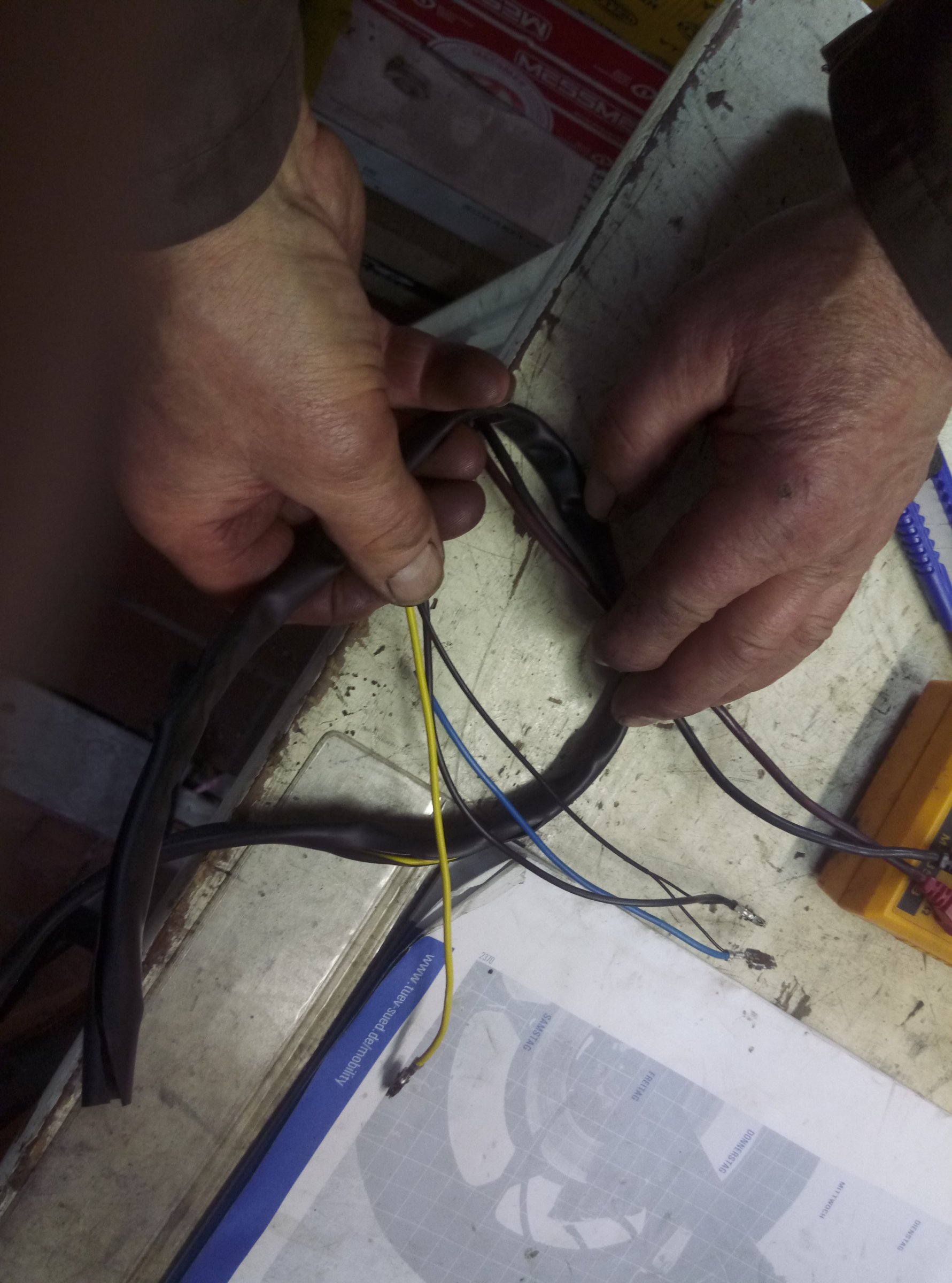

Kann man das an den Anschlüssen irgendwie sehen oder muss ich den Sitz wieder aufreißen? Ich weiß es nämlich jetzt schlicht nicht, war davon ausgegangen, dass nach der Prüfung auch die richtige geliefert wird. :-( Aus dem Sitz kommen die Kabel wie auf folgendem Bild dargestellt...
IMAG1067.thumb.jpg.be24bd60f04fe96a8cb8231853e181ad.jpg IMAG1069.thumb.jpg.7e291c03c4c9e5effb889148e1103068.jpg

Nein, der Unterschied ist ob die Leuchtweitenregulierung vorhanden ist oder nicht, und die regelbare Sitzheizung gab es nicht auf allen Märkten und auch nur mit Bezug "Contur" (nach EPC). Klimanlagenschalter sind immer unter der Lüftungssteuerung.
Tja; wenn Leuchtweitenregelung und Klima gibt es schlicht keinen freien Platz mehr für die Sitzheizungsregelung. Ob das immer so war, keine Ahnung. Bei meinem ist es halt so - auch ohne Contour.
Ansonsten, schließ halt an. Wenn es sich nicht regeln läßt, wird es halt ein bißchen arg warm.
Ausschalten kannst Du ja immer.

  1. Sitzheizung: Fahrersitzmatte passt anschlussmäßig genau zur Klemme, die vom 3-Stufenschalter kommt. Beifahrersitz muss ich noch fertig bauen. Hier sieht es aus, als wenn nur das zweipolige Kabel das Richtige wäre, was zurzeit noch auf der linken Seite des Mitteltunnels rauskommt. Das hat nämlich auch eine Verbindung zum 3-Stufenschalter.

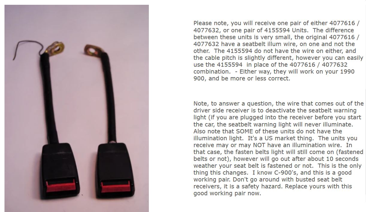

  2. FASTEN SEAT BELT: Jetzt, wo die Strömlinge wieder da sind, leuchtet die Anzeige durchgängig, was zu erwarten war. Unterm Beifahrersitz fehlt noch der Belegungsschalter, die Aufnahme an der Sitzunterfläche ist vorhanden. Gleichzeitig haben aber beide vorderen Gurtschlösser keinen Mikroschalter verbaut, obwohl laut der Liste Original-Teile. Hier gilt es noch zu recherchieren

ich habe eine gute Erklärung für die Gurtpeitschen-Problematik gefunden. Das hilft vielleicht auch anderen weiter ;-)
https://www.epartsland.com/collections/vendors?constraint=c900&q=saab
heißt also für mich aktuell: Entweder ich finde im linken Gurtschloss noch das Kabel (ist vielleicht abgeschnitten) oder aber die 10s Regel muss greifen, was sie aktuell noch nicht tut...

Das würde ein Verzögerungsrelais erfordern - kannst Du Dir natürlich auch nachträglich einbauen.
Ich denke bei den US Versionen läuft das über das Relais welches die ersten 10 (oder 15 sek.) diesen Warnton macht. Der hört ja auch nach dieser Zeit auf.
Daher gehe ich davon aus, dass die Warnleuchte darüber gesteuert wird.
Schon einmal den Schaltplan bemüht? Gibt es z. B. hier Saabnet.com, da ist für MJ89 & 90 ein Zeitrelais plus Schalter im Gurtschloss vorgesehen. Seite 184 - 187.

Der Schaltplan deckt sich mit BENTLEY 371-127. Aus meinem Gurtschloss kommen genau zwei Kabel, eines auf Masse und eines zu einem einpoligen Steckverbinder, wahrscheinlich die Nummer60. Man müsste also mal messen, ob ein Signal bei eingesteckter Gurtschnalle ins Schloss nach einer Zeit X kommt, richtig?
Einen Warnton gibt es bei mir nicht (mehr).
