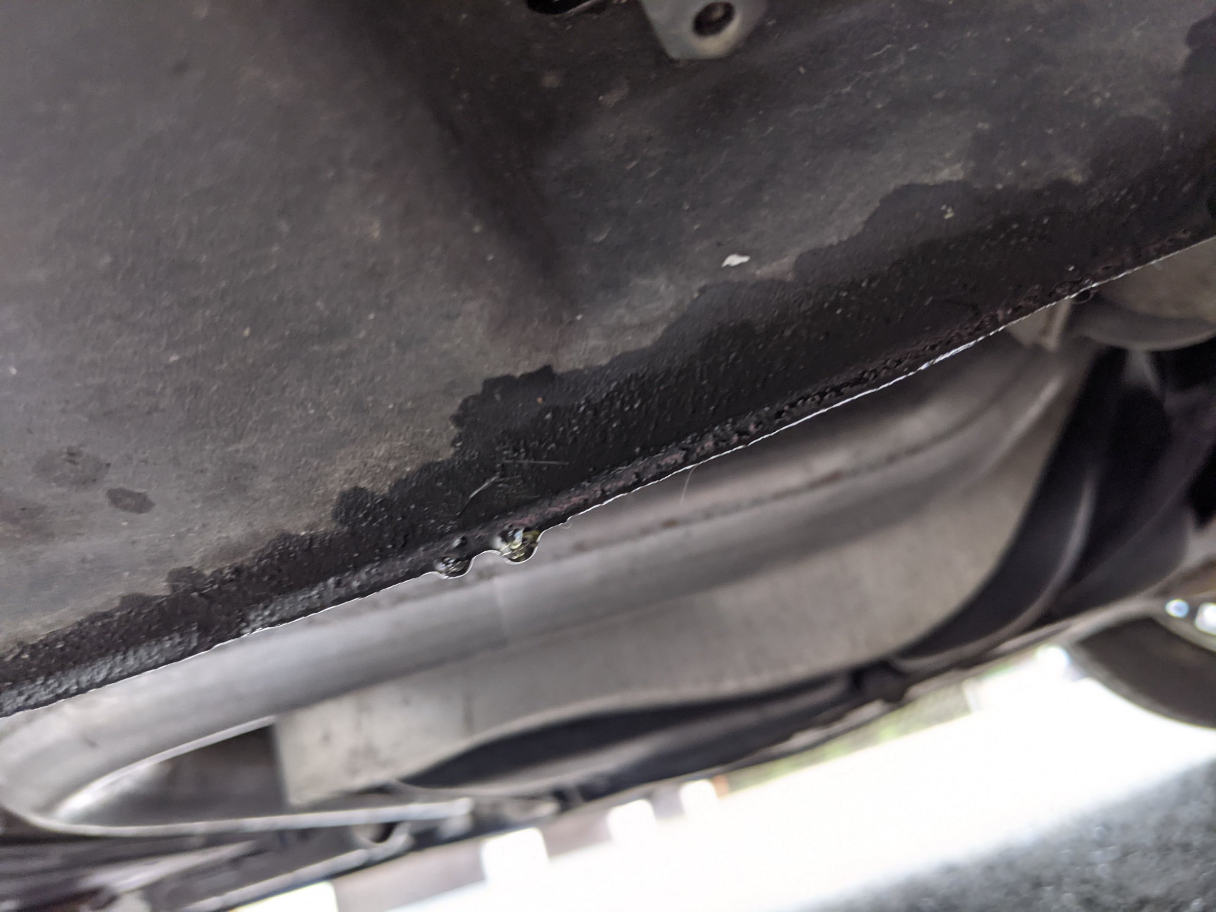

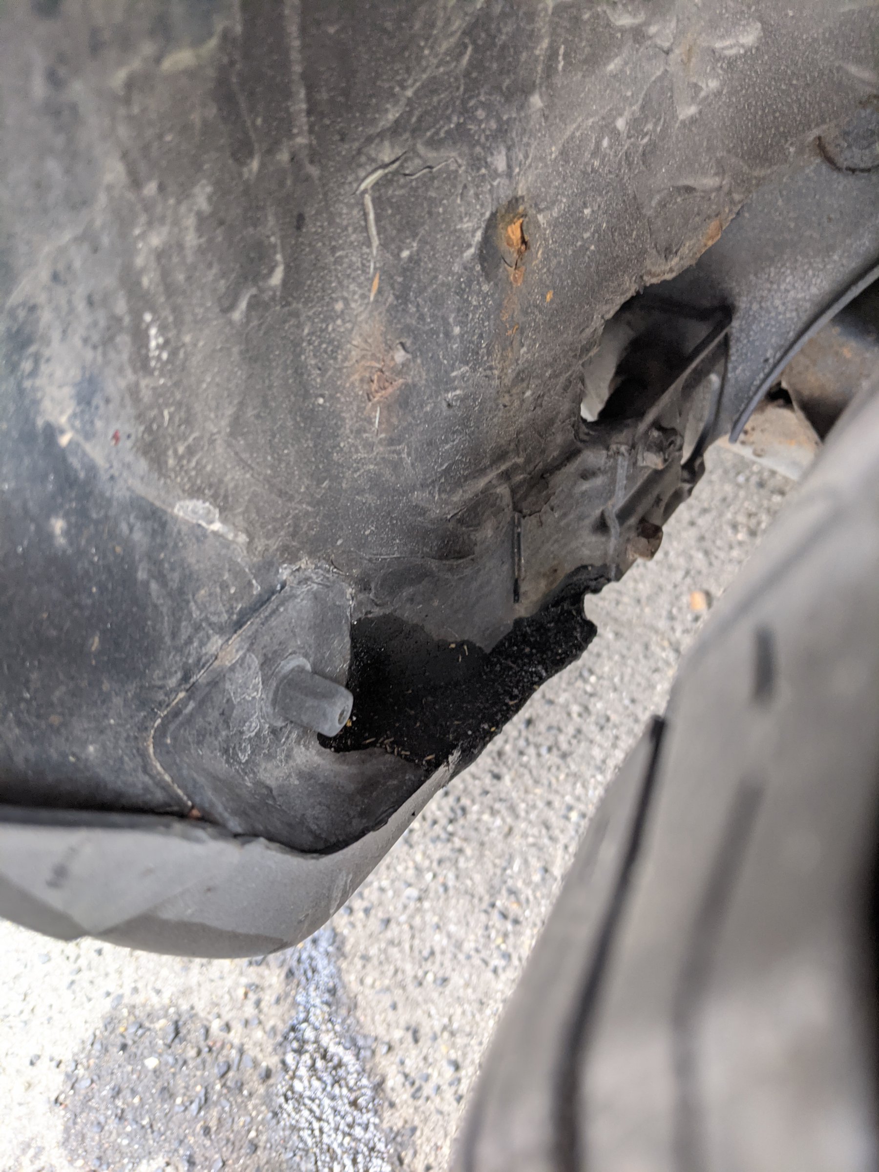

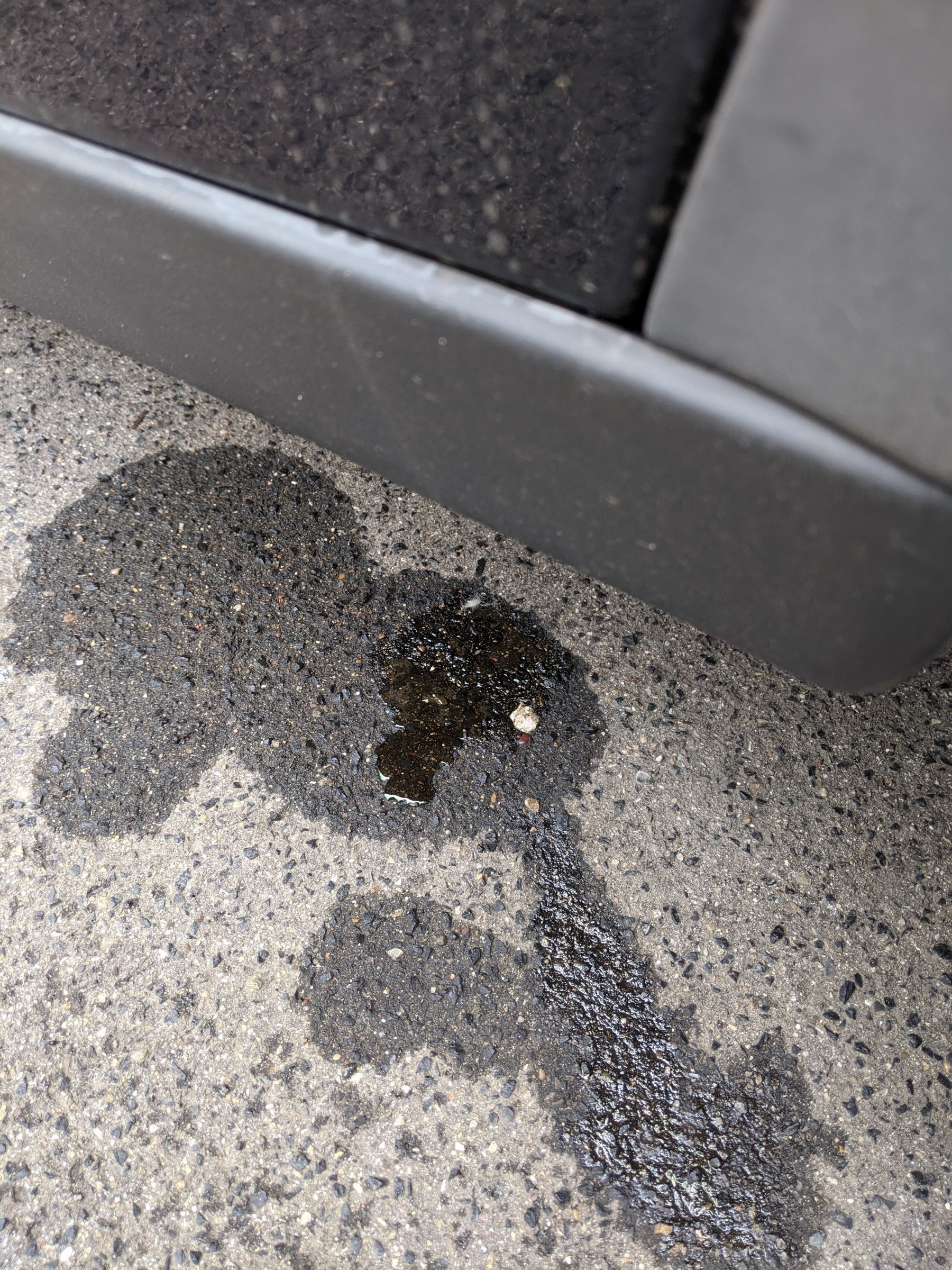

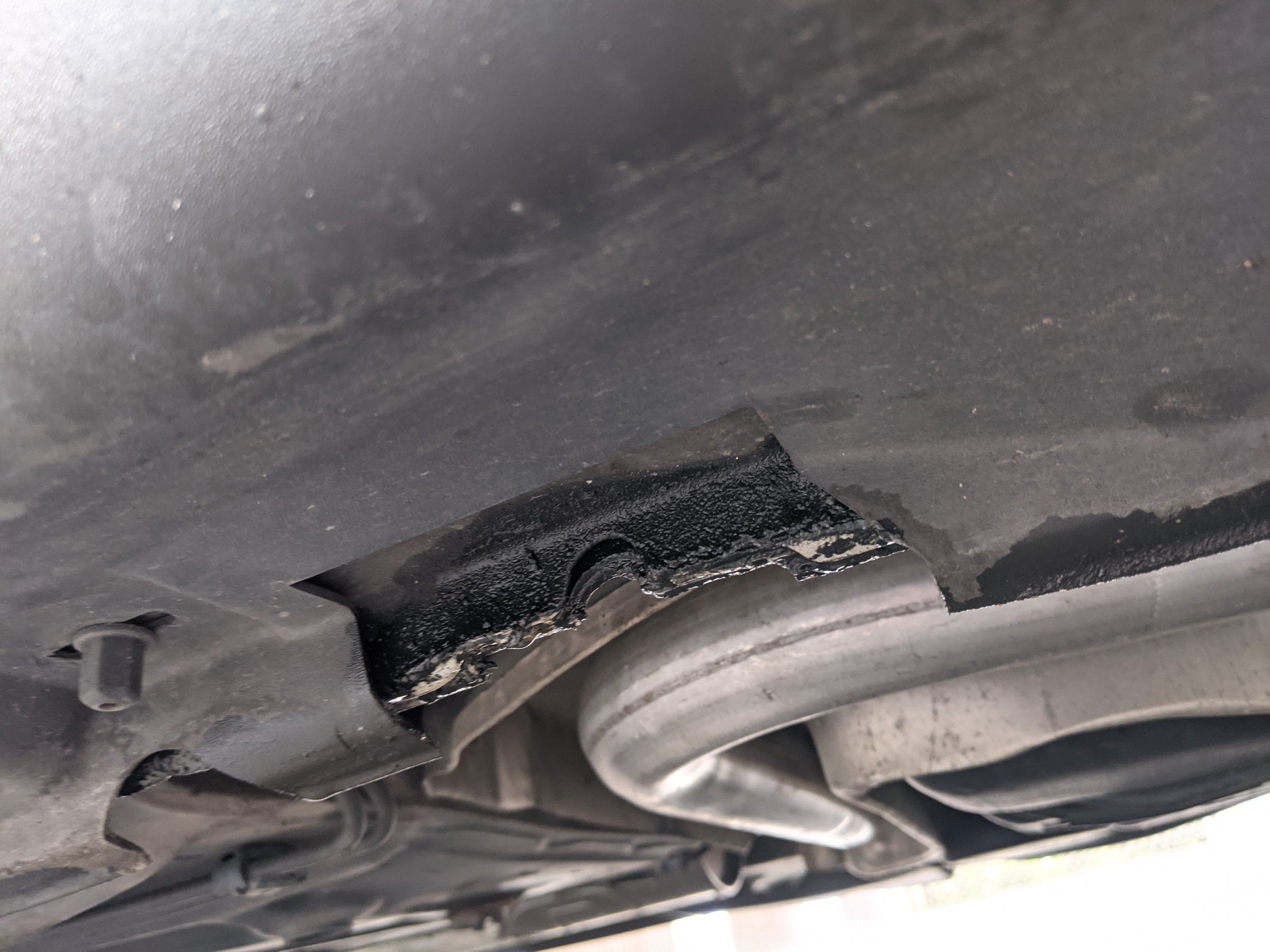

Ich habe mein Saab 9 3 I Cabrio zwei Tage stehen lassen und gesehen dass es hinten tropft. Bzw hinten links stark tropft.
Was könnte es sein? Und wie kann man es beheben?
Bilder sind angehängt. Danke :smile:
da werden die Hydraulikzylinder von dem Verdeck undicht sein.
Prüf das mal.
Gruß Patric

Schade eigentlich, dass das Hydrauliköl nicht höher rausläuft, dann bräuchtest du jetzt vielleicht nicht das durchgerostete Loch im Radkasten schweißen lassen... :redface:
ja, Lekwec ist da der erste Schritt.
Und wie gesagt, denn Rost im Radhaus beseitigen.

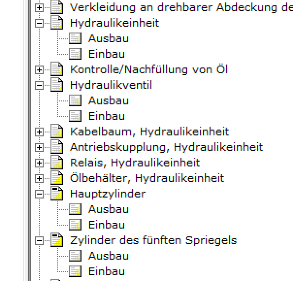

Nachdem
ich mir jetzt stundenlang wisonline angeschaut habe, bin ich mir immer noch im Unklaren wie der Ausbau erfolgen soll:
Unterteil der Sitzbank entfernt und hintere Seitenverkleidung abgeschraubt, Dach vorne ausgeklinkt, Verdeckdeckel steht senkrecht, Heckscheibe ist quasi nach vorne geklappt
wie geht es jetzt weiter (ich denke, das aufgrund der Ölmenge der die Leitung am Stutzen des Zylinders undicht ich) was muss ich jetzt abschrauben?
Denn ich kann weder die Bauteile komplett sehen, noch die Ölundichtigkeit erkennen.
Und mal einfach so 4 Leitungen und Zylinder für links ordern, wäre zwar möglich - ist ja letztlich nur eine Geldfrage - aber auch verschwenderisch.

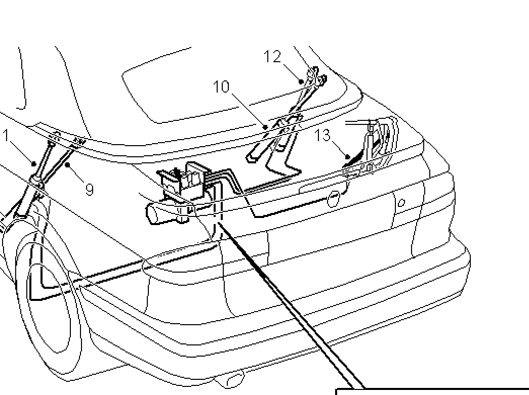

Vergiss das WISonline und lad Dir das komplette Machwerk herunter: WIS/EPC & More – Google Drive
Da findest Du alles, Schritt für Schritt.
PS: Wenn man die Abdeckung der Tank-Pumpeneinheit ausgebaut hat und der Verdeckdeckel sowie die Heckscheibe oben stehen, dann siehst Du alles. Kolben und Leitungen.
Hier mal der Überblick, was wo langläuft / sitzt. 9-12 ist fürs Verdeck, 13 für den Verdeckdeckel.
