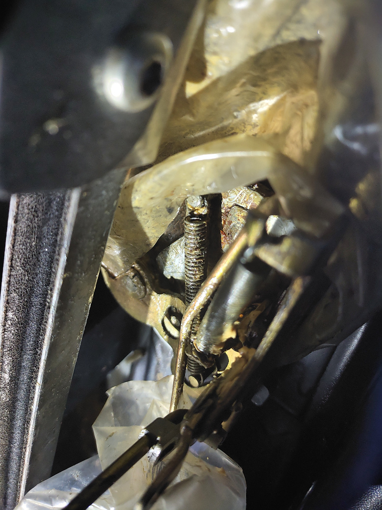

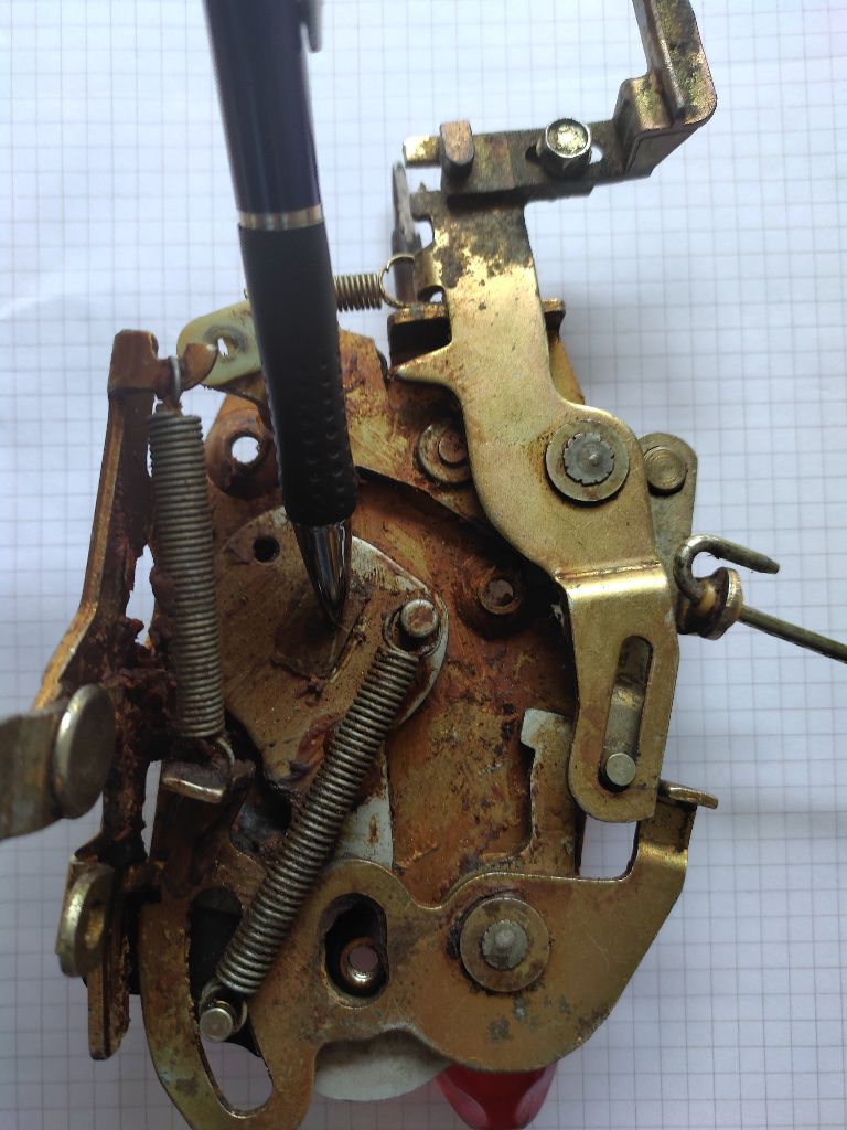

Habe mal ein paar Fotos gemacht - einmal von dem eingebauten Problemschloss. Viel sehen kann man zwar nicht, aber die Federchen hängen alle da, wo sie sollen. Habe mit Taschenlampe und Spiegel alles mit einem ausgebauten (spiegelverkehrten) Schloss aus der Grabbelkiste verglichen (zweites Foto), und alles bewegt sich analog bis auf diese blockierte Drehplatte, auf die der Stift im Bild des ausgebauten Schlosses zeigt.

900_Problemtuerschloss_eingebaut_small.thumb.jpg.88d982f31d1f51cc961a694814840cac.jpg 900_Tuerschloss_ausgebaut_small.thumb.jpg.ca044abde803c9d37350d57ff8d07b40.jpg

Problem endlich gelöst - es war die (von der Türeinstellung noch) lockere Bolzenplatte auf der B-Säule, die das Problem verursacht hatte!
An einer passenden Stelle die Drehplatte (die, auf die im obigen rechten Bild der Kugelschreiber zeigt) mit einem massiven Schraubenzieher nach INNEN ZUM WAGENINNEREN HIN gehebelt und schon sprang die Türe auf. Hilft vielleicht falls ggf. noch jemand das selbe Problem habe sollte.
