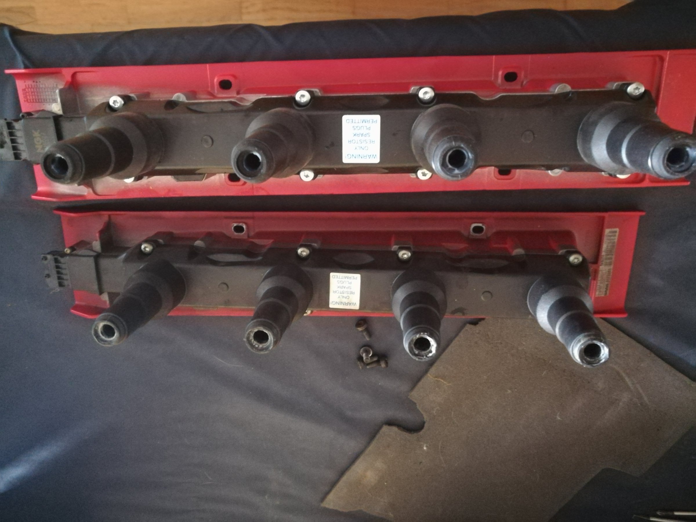

Rückmeldung: Es war die Zündkassette, Wagen läuft wieder schön, rund und kraftvoll.
Die Zündkassette sieht aus wie die originale, ihr könnt ja mal gucken. Es ist die NGK 48128.

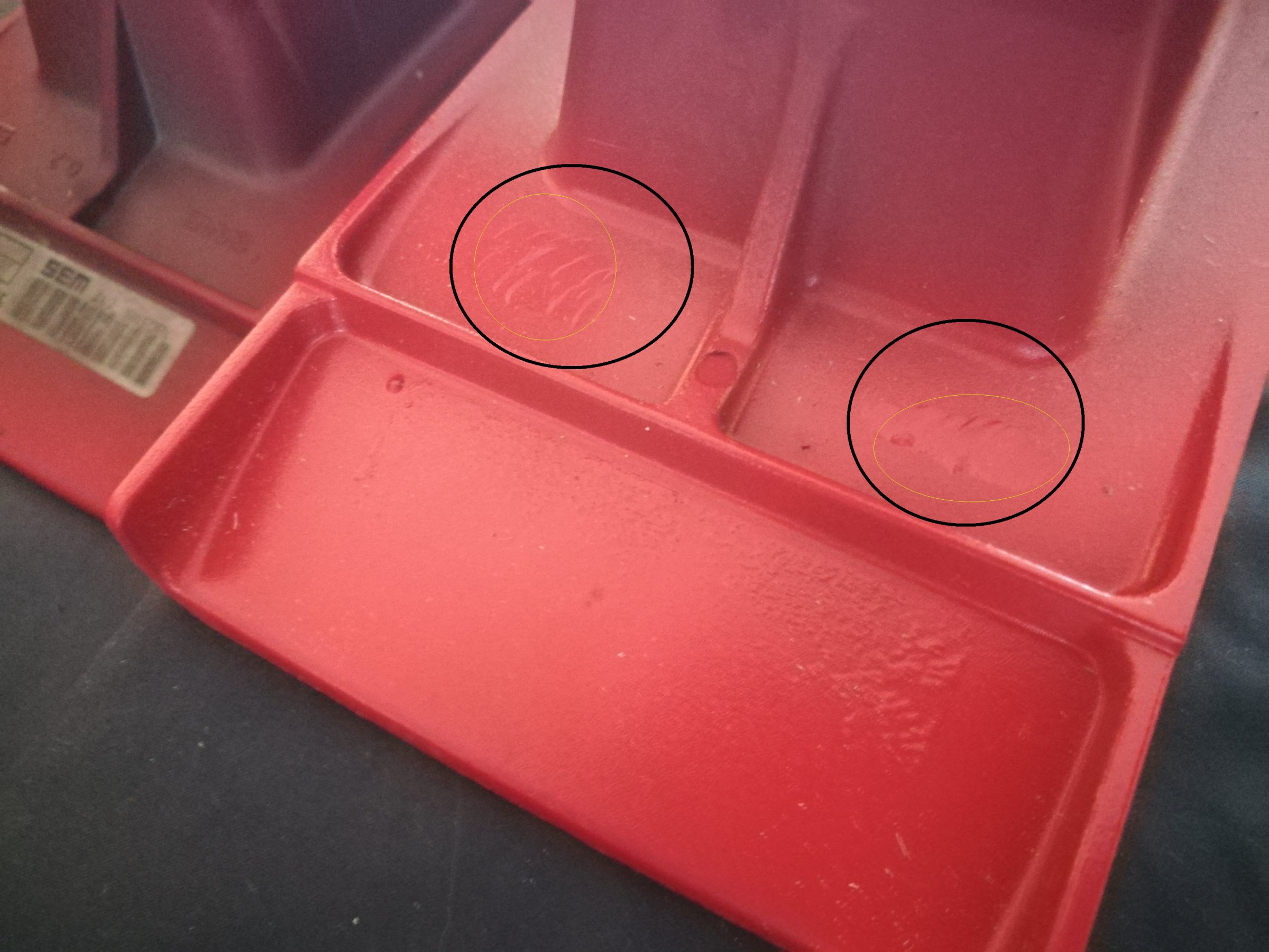

In Bild 1 sieht man die alte (Erstausstattung 1998) DI neben der neuen. In Bild 2 sieht man, wie (wohl) etwas abgefräst wurde. Hier kann nan davon ausgehen, dass zum einen "SEM"- und zum anderen "SAAB"- Schriftzüge entfernt wurden; sag ich mal so.

Interressant !
Auf der NGK-Kassette, die ich vor 8 Jahren unter gleicher NGK-Nummer gekauft hatte, war noch Saab und SEM eingegossen und das Etikett der Fotos in # 25 meines links in diesem Fred interpretierte ich damals als Fertigungsdatum (alt Original KW 16_97, neu NGK KW 51_2011).
Deine Kassette beweist, daß nicht nur, wie ich vermutet hatte, damals alte Lagerbestände verramscht wurden, sondern daß die Fertigung mit den von Dir gezeigten Änderungen fortgesetzt wurde :top: !
Ja, tolle Sache! Vor allem, weil dieses Ersatzteil für knapp nen Zwanni unter 200 Euronen zu bekommen war. :bird: Das noch bessere sind die tatsächlich 2,5l weniger Verbauch auf 100km gegenüber alter DI :top: war wohl länger fehlerbehaftet.
Bearbeitet von dab_9-3 I
