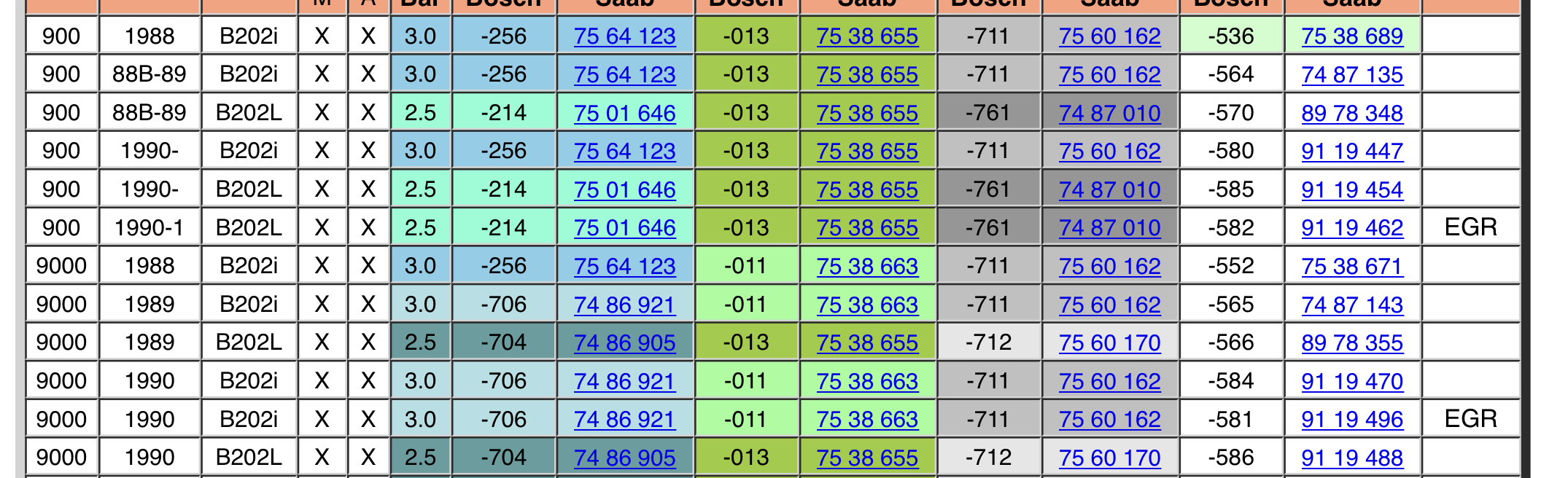

Das -536 er Steuergerät soll anscheinend aufwärtskompatibel zu neueren sein. Hatte selbst lange recherchiert. Bei mir war im Fahrzeug technisch alles tot. Ebenfalls ein 88er 16v i mit LH 2.4 und Hallgeber im Zündverteiler. Das ist ein Ausschnitt einer Liste, die ich mal gefunden habe.
Die Bauteile sollten gleich sein. (zumindest passt es bei dem 89er Schlachter den ich zum Vergleich hatte). Ich hatte meinen mit dem -564er und sogar mit einem 9000er -584er am laufen. Ging beides ohne jegliche Probleme.
