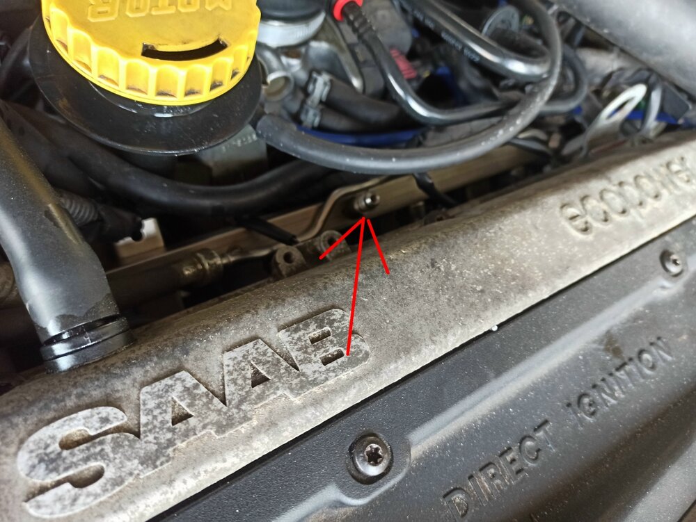

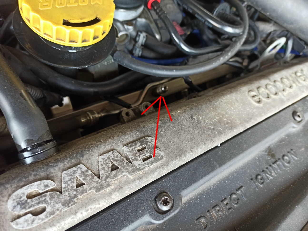

langsam mag ich das Auto nicht mehr. Nachdem nun mehrfach der Motor zerlegt und zusammengesetzt wurde, und bisher jedes mal etwas neues auftrat meldete sich heute die MKL und Kühlwasserleuchte. Seit dem letzten Werkstattbesuch kommt auch Dampf aus dem Auspuff, Öl sowieso.
Sichtkontrolle konnte ich nun von oben nichts feststellen.
Anbei ein Foto, fehlt da ein Schlauch?

Das was du auf dem Bild markierst ist das Service-Ventil der Einspritzleiste. Hier kann man ein Manometer anschließen um z.B. den Kraftstoffdruck zu messen.
Normalerweise ist da eine schwarze Plastikkappe drauf. Das diese fehlt ist nicht tragisch.
