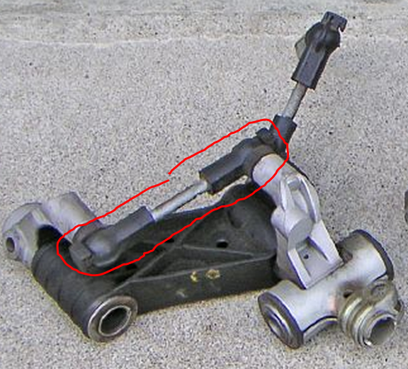

Hab noch das Bild angehängt.
Frag mich nicht, wo ich wie die Kabelbinder genau rumgetüddelt hab - aber mit ein bißchen mehr Rührerei am Schalthebel konnte ich so mit allen Gängen nach Hasue fahren. Das ergibt sich aber, wenn man es vor sich hat.
Das ist aber die alte Version vom 902 bis ca. 1996, oder? Ist ab 1996/1997 anders aufgebaut. Ich kenne da keinen Sicherungsring an der Stelle, ist alles verpresst und gebördelt.
Ja, die alte Version - hier mit dem Pfeil auf den verlorenen Sicherungsring und eingezeichnet, wie der Kabelbinder rumgetüddelt wird:
Aber du hast Recht, es geht ja wohl um einen 9-3 - da hab ich wieder mal nicht hingesehen, sorry!
Da ist vielleicht nur einer der Kugelköpfe der Umlenkhebel abgesprungen?
Von der Sachaltstange gelöst kann eigentlich auch da nicht sein, denn dann wäre auch 3./4. Gang nicht mehr möglich gewesen.

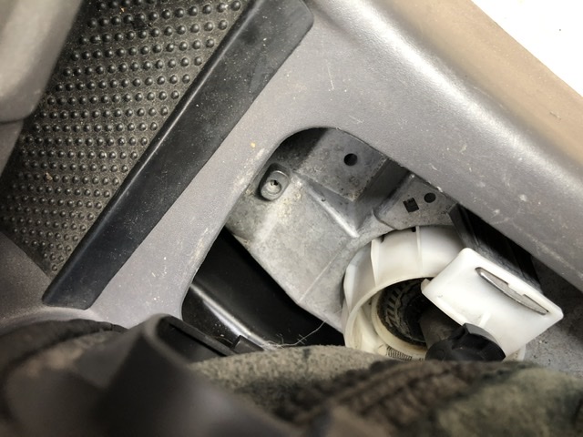

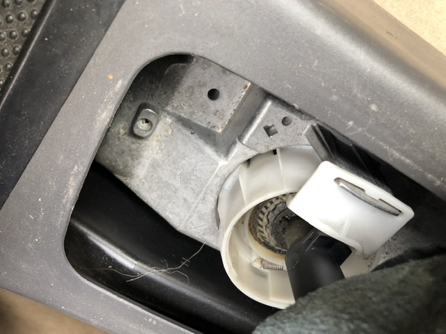

Die R- Gangsperre ist eine einfache Mechanische Angelegenheit
Gesperrt:
Entsperrt, wenn hochgezogen:
Da dürfte die Sperre nicht weit genug (von alleine) runtergehen.
Die Hülse bei der Knaufmontage mit festgeklebt?
Oder der Spezialist hat das Röhrchen der Rückwärtsgangsperre verdreht. Ist mir mal passiert. Ursache lag da aber bei einem Produktionsfehler an dem unwahrschenilich günstigen Ebay-Schaltknauf...
Da war das Oberteil verdreht auf dem Unterteil. Da man sich beim Einbau gutgläubig auf die Korrektheit des Teiles verlässt, orientiert man sich an dem Schaltschema oben auf der Plakette. Und dann geht dieses Röhrchen für die Rückwärtsgangsperre nur in einer falschen Position zu montieren und tut dann seinen Job nicht mehr.
