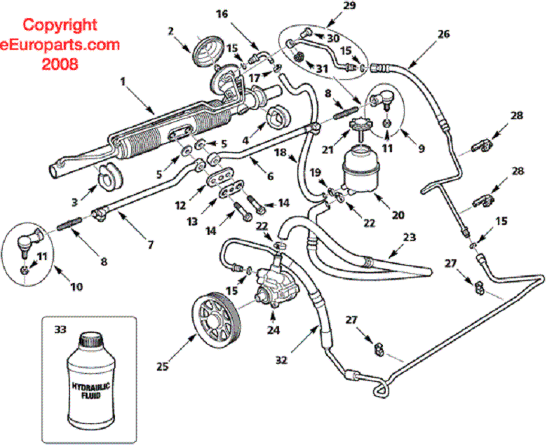

5. Öl kann auch verschwunden sein duzrch rostige undichte Druckleitung.-Ist zur Zeit mein Austauschaufgabe. Die Druckleitung geht vorne unter dem Kühler von links nach rechts. Zeitung drunter legen ob etwas tropft.
Die Nr. 32ist die Druckleitung vorne. Nr. 24 ist die Servopumpe. Nr.20 der Ölbehälter
