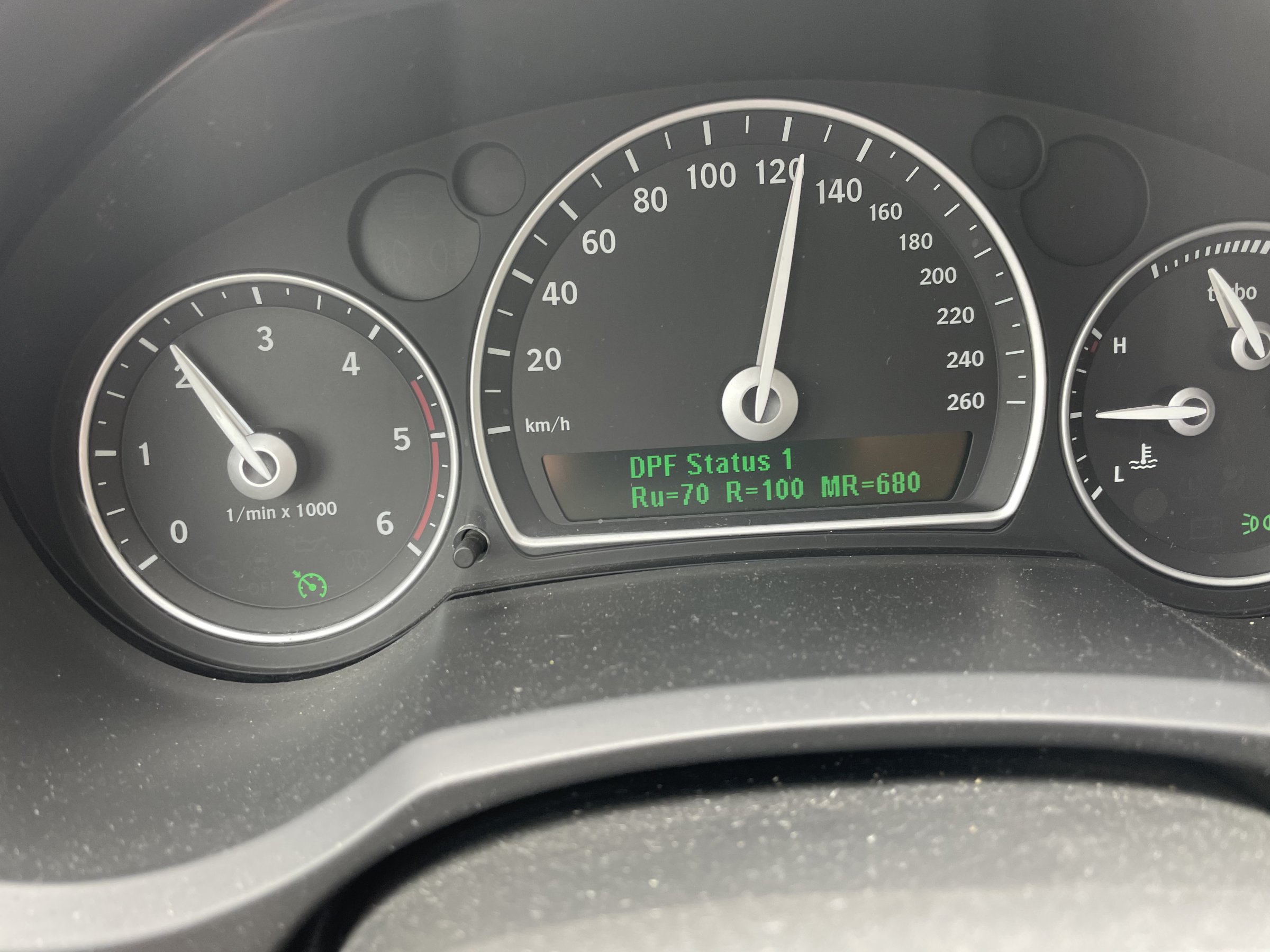

Hallo in die Runde,
wollte mich mal wieder melden, vielleicht hat jemand noch eine Idee.
Erneut habe ich nach ca. 600 Km Autobahnfahrt wieder recht dick Ruß an den Auspuffblenden.
Gemacht wurde bisher: Ladeluftkühler neu, Ladeluftstrecke und Turbolader geprüft.

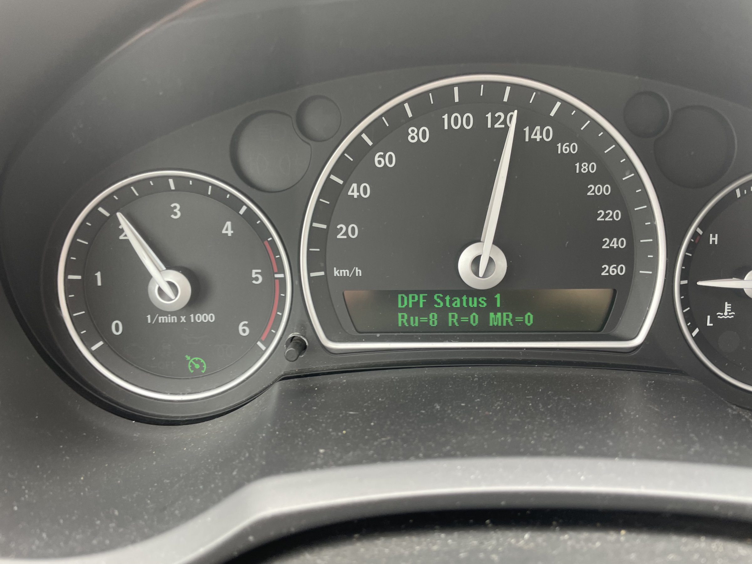

Ich habe sonst keine Probleme, das Fahrzeug wird fast ausschließlich Langstrecke auf der BAB bewegt. Regeneration laut SID nach ca. 1.100 Km beim letztem Mal auf Beladung 8% runter.
Was mir im SID allerdings auch aufgefallen ist, laut Anzeige kommt er nur noch auf max. 168 PS (und 367NM). Das waren vor ca. 15.000 KM noch glatte 180 PS. Fahren tut er gut, Tacho 220 mit etwas Anlauf auf der Ebene problemlos möglich (wobei er ja mit 215 angegeben ist, sollte vielleicht eher Tacho 230 sein?)
Der TTiD Automatik hat jetzt 197.000 Km runter --> Injektoren vielleicht?
Freue mich über Eure Kommentare und Hinweise.
Viele Grüße!
Erster DPF?
Oder wurde der DPF schon mal extern gereinigt?
Hatte im TiD trotz guter Regenerationswerte im eSID auch fast verstopften DPF...
Hallo rednose,
Danke für die Antwort. Der DPF wurde bei ca. 150.000 KM gegen ein Originalteil getauscht (Rechnung vom Vorbesitzer liegt vor, sieht auch ziemlich neu aus).
VG
Fehlende PS...LMM, Ladedruckregler, AGR und/oder irgendwo Druckverlust. Kannst du die Ladeluftstrecke irgendwo abdrücken?
Bei den Injektoren könnte man mal die Rücklaufmenge checken lassen, das wäre zumindest ein Indiz für deren Verschleiß
