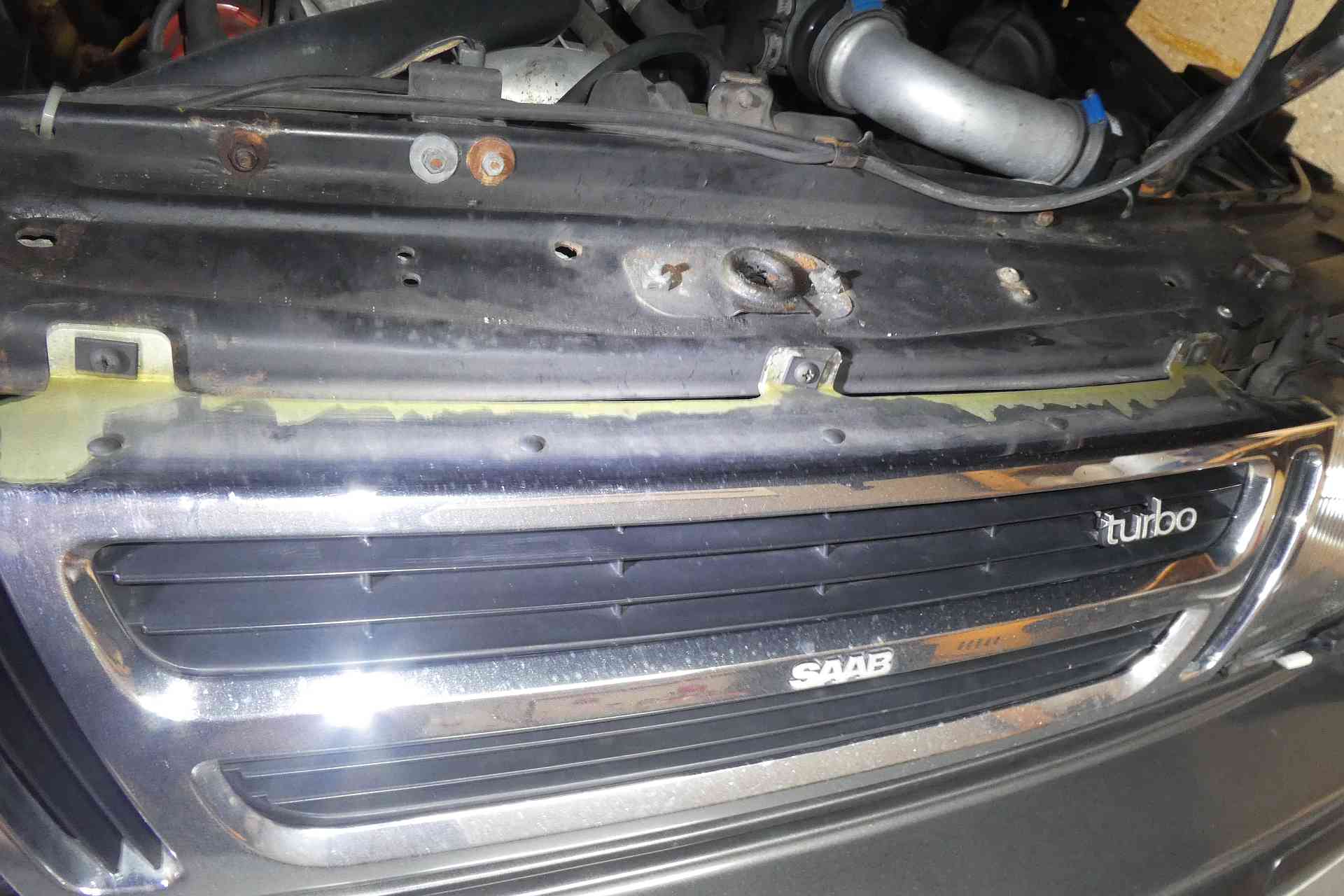

Ja super, PN ist raus. Dann werde ich mich mal die Tage damit beschäftigen, dass Gitter zerstörungsfrei da raus zu bekommen.

(...)Mein verchromter hat im nicht sichtbaren Bereich auch schon Ablösungen und dürfte daher nicht unbedingt geeignet sein.
Unter der Haube?
Da fing es bei mir auch an. Ich habe das Abgelöste dann bis in den gesunden Bereich entfernt und das ganze mit Harz ersetzt um weiteres Ablösen zu verhindern. Bis jetzt hält es.
Optik? Naja, nicht sichtbarer Bereich. :tongue:
Die Chromschicht ist ganz schön widerspenstig wenn man sie tatsächlich lösen möchte. Und relativ dick. Ein unlackierter Grill ist für eine Neubeschichtung sicher besser geeignet.
(...)Dann werde ich mich mal die Tage damit beschäftigen, dass Gitter zerstörungsfrei da raus zu bekommen.
Das Gitter ist oben und unten mit Spreizdübeln befestigt. Den dünnen Stift in der Mitte ganz rausdrücken (aber nicht verlieren) und den Niet rausnehmen. Ging eigentlich problemlos.

[ATTACH]200800[/ATTACH]
