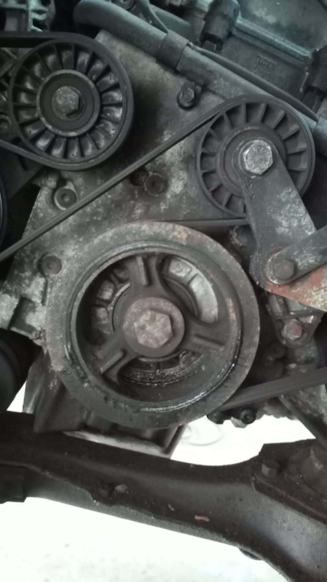

Ich habe heute etwas Zeit mit der Begutachtung meiner Neuerwerbung verbracht und dabei ist mir aufgefallen, dass die Kurbelwellenriemenscheibe den Gummi leicht raus drückt. Bevor mir das Teil demnächst um die Ohren fliegt würde ich die gerne proaktiv erneuern, ich kann aber keine Lieferquelle finden.
Hat jemand eine Teilenummer für mich von dem Teil und gibt es da sogar etwas im Zubehör?

Sorry, hier die Daten zum 9000.
9000 CSE, bj 1996, b234l, 5gang Handschaltung, 200ps.

Könnte diese Scheibe an der Wasserpumpe gemeint sein ?
Article : Riemenscheibe M96 - 98
PartNo : 7565104
Order Quantity : 1
Danke für die Antwort, ich meine aber tatsächlich die Riemenscheibe an der Kurbelwelle.
Anbei ein Bild davon.
Dann nehmen wir halt die so lange:
Article : Riemenscheibe M94 - 98
PartNo : 9144841
Order Quantity : 1
