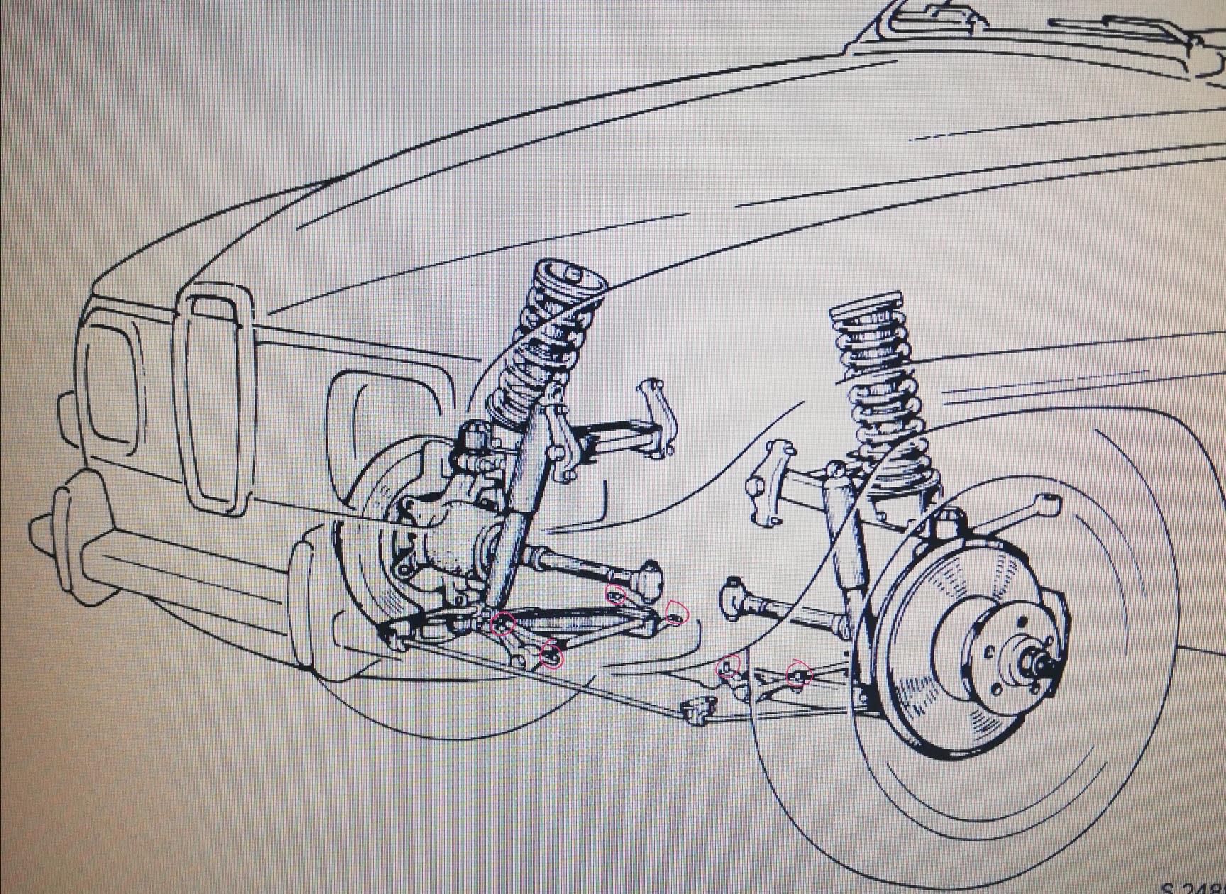

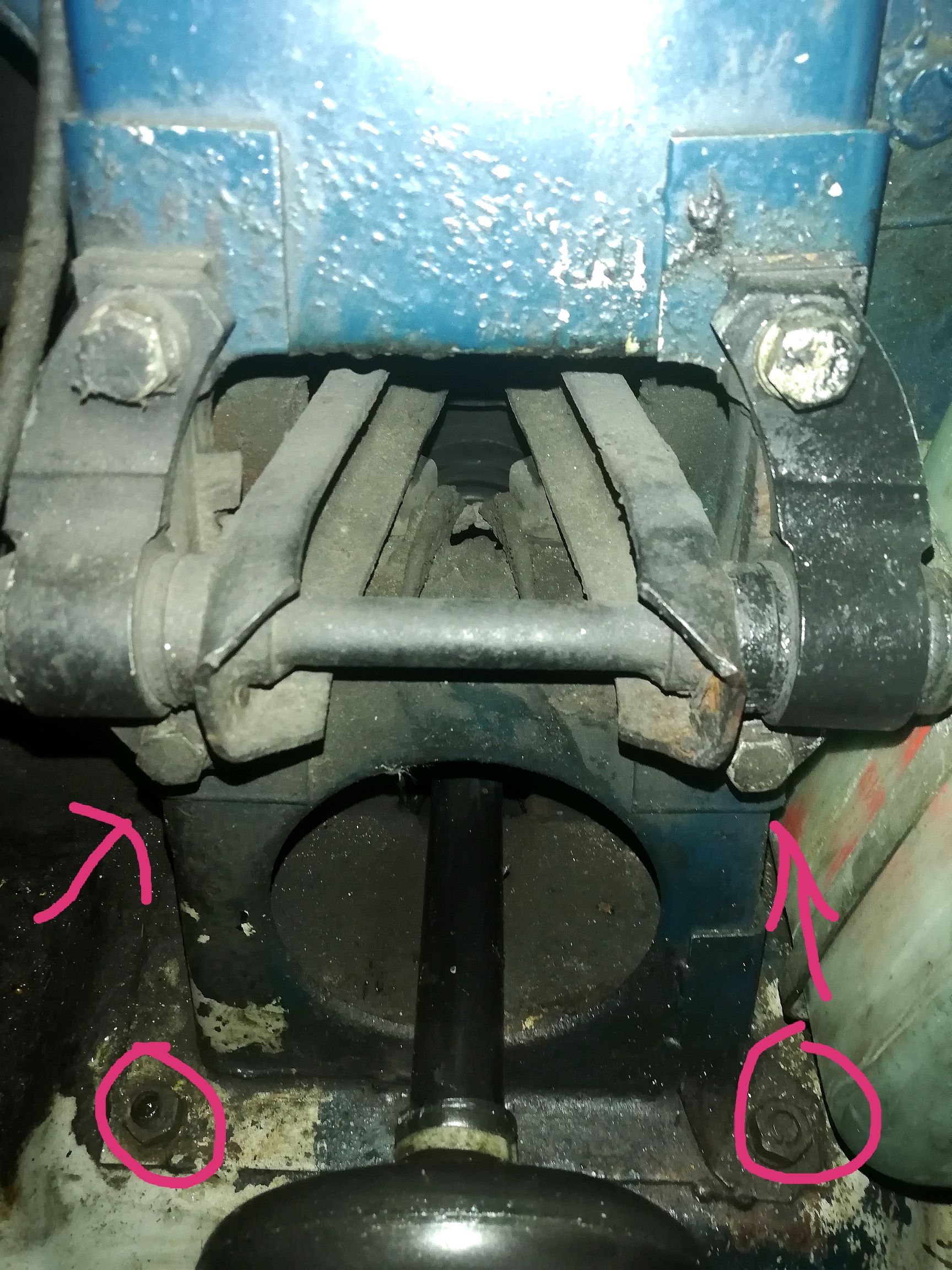

Nachdem ich in letzter Zeit bei VIER Autos feststellen musste dass die Schrauben die die unteren Dreieckslenker am Bodenblech festhalten so lose waren, das die teilweise mit der Hand an der Knarrenverlängerung angezogen werden könnten, bitte ich alle 95/96/Sonett Fahrer diese auf festen Sitz zu überprüfen!!!! Das korrekte Anzugsdrehmoment beträgt 6,5 KPM.
Eventuell hat sich mancher gewundert dass die Karre vorne so klappert obwohl alle Traggelenke in Ordnung sind.IMG_20210629_121809.thumb.jpg.cacf11f1eff4ef1b6bf426c89571ca6b.jpg IMG_20210629_125326.thumb.jpg.4e6f1d6b161c2a1b4809ae5ad2ef0815.jpg

Ist halt die Frage, ob da schonmal jemand dran war und die Schrauben vielleicht nicht mit dem korrekten Drehmoment angezogen hat?
Man sollte beim Einbau auch immer die Muttern und Federringe kritisch betrachten und ggf. neue verwenden.
Ich hab da selbstsichernde Muttern hingeschraubt.
