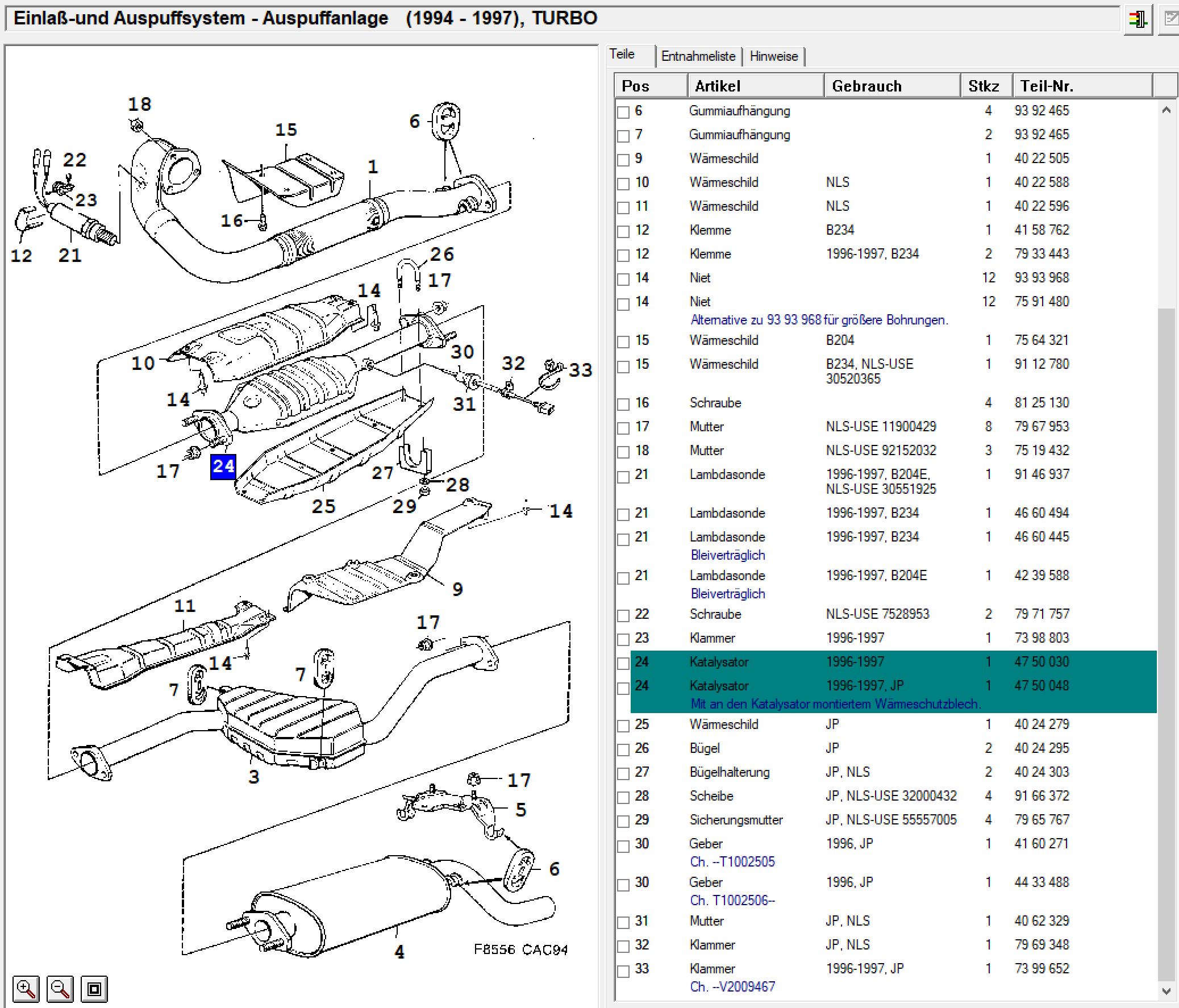

ich beschäftige mich gerade damit zu verstehen, welche Unterschiede es bei den 9000er im Bereich der Abgasanlage über die Modelle/Motoren und Baujahre hinweg gegeben hat.
Für mich geht es dabei um die Frage, ob/wie ich in meinem 1996er 2.3T 234L den Kat gegen einen RaceKat austauschen kann. Aber das sollte hier nicht das Thema sein.
Ich habe den Wagen erst am Wochenende wieder auf einer Bühne um zu sehen, was da ab Werk verbaut ist. Im Netz finde ich bei der Suche nach OEM Kats aber unterschiedliche Bauweisen und teilweise mit Einschränkungen bzgl. der Baujahre.
Daher ganz allgemein gefragt: Wie sieht die Abgasanlage bei einem 9000er 2.3T ab Werk aus und aus wievielen/welchen Komponenten besteht sie?

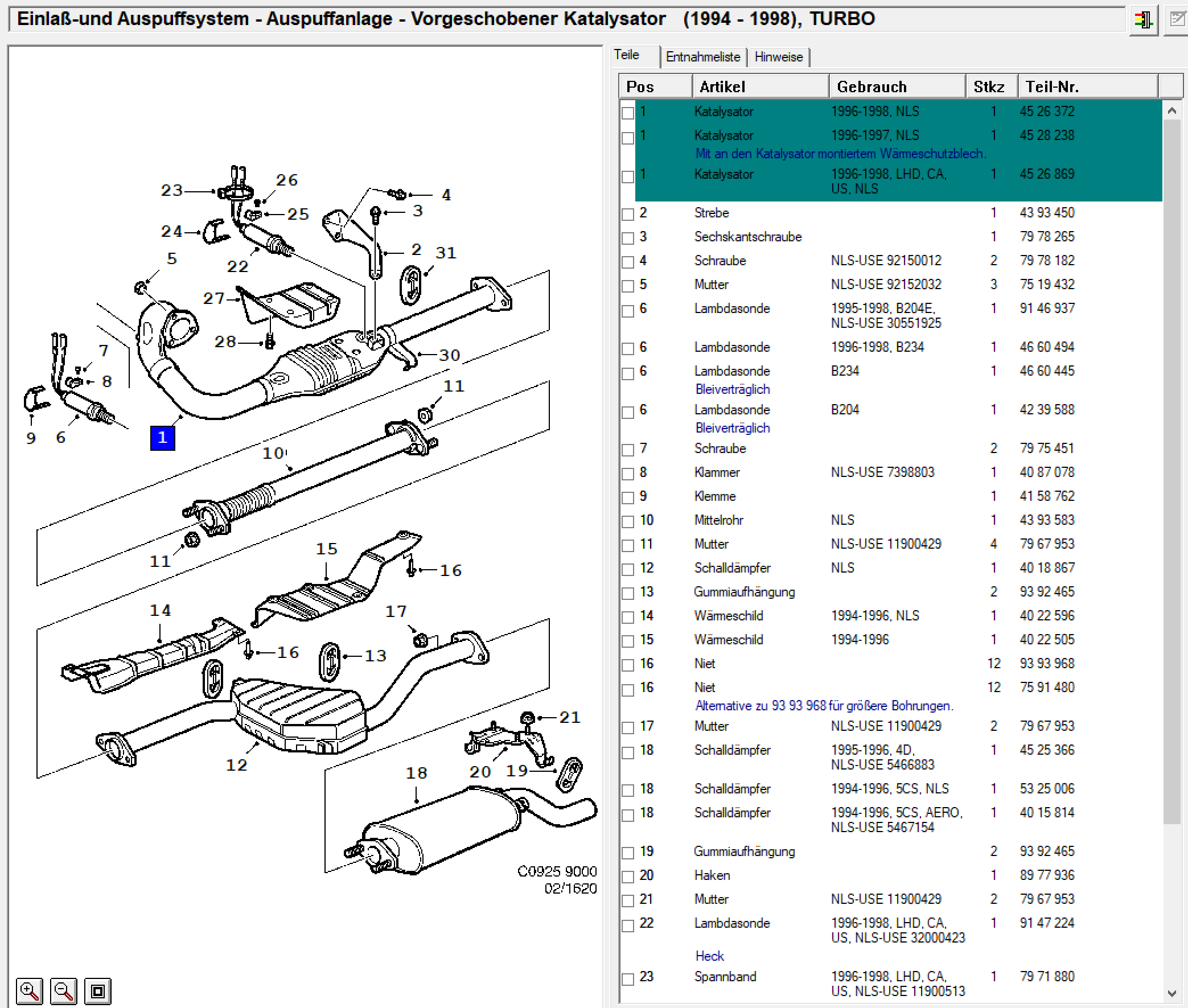

[mention=10086]euro[/mention] Deiner hat den vorverlegten Kat.
...Wie sieht die Abgasanlage bei einem 9000er 2.3T ab Werk aus und aus wievielen/welchen Komponenten besteht sie?
Ab Kat und Flexrohr gibts keine Unterschiede- auch nicht zwischen B234TU und B204TU
Aero und V6 hatten andere Endtöpfe. Sonst wie Du sagst keine Unterschiede.
Der Aero nur ein anderes Endrohr mit Zusatzblende, der "Rest" ist bzw war identisch.
Nur, so ein Gedanke: Wenn man vom oberen Bild die Downpipe nimmt und dann vom unteren Bild das Flexrohr dran schraubt, und dann nach hinten das vorhandene Zeug belässt, dann hat man mit OEM Teilen den Kat weg gebaut? ;-)

Mir geht's um die Frage bezüglich der Längen der Komponenten, denn es ist ja nicht gesagt dass die dann in der Kombination auch stimmt.
Mathematisch ausgedrückt muss ja nicht gelten dass:
Wenn
a+b=x
Und
c+d=x
Dass dann auch
c+b=x ist.
Versteht man, was ich meine?

Wenn Mittelschalldämpfer und Endschalldämpfer gleich sind, egal welche Katalysatoren verbaut sind, ist die Kontaktstelle gleich. :smile:
Lambdasonde sitzt bei Beiden an der gleichen Stelle...

Die Endschalldämpfer waren zum Schluß gleich, hatten aber andere Endrohre. CD war länger wie CS, Blende war unterschiedlich groß, je nach Heckschürze.
Ich würde den hinteren Bereich ja so lassen wie er ist.
Wenn also das katlose Hosenrohr (oberes Bild) zusammen mit dem Flexrohr (unteres Bild) genau bis zur Anschlussstelle reichen. (Muss ja nicht unbedingt so gegeben sein, siehe die Gleichung ;-) )
Dann würde ich diese Teile kaufen und in das Flexrohr dann einen 200zeller einschweißen.

Ich würde den alten Kat herausschneiden und dort den neuen Kat einsetzen, eventuell mit zusätzlichen Rohren aus dem Zubehör-Handel.

Okay, ich dachte es hätte thermische Vorteile, wenn der Kat nach hinten wandert?

Hat es, da es die Ölwanne nicht so aufheizt...

Wie sehen denn die Proportionen dort aus, reicht die Länge des Flexrohr (unteres Bild) aus, um dort einen 200zeller rein zu setzen?
Oder ist der Flex-Bereich zu groß?

Ja,
das Flexrohr hat die Länge des KAT. Und so ein Sportkat (hatte selber mal einen) ist auch nicht länger.
Je nachdem, welchen du nimmst, ist er evtl. zu kurz und du musst anpassen...

1. Downpipe ohne Kat
2. Flexrohr
3. Race Kat.
Btw, der Durchmesser an der Stelle ist doch 2,5 Zoll, oder?
Gibt es hier im Forum einen Sponsor o.ä. der diese Teile anbietet und den man durch Käufe unterstützen kann?
Ja, 2.5"

Kannst du vom oberen Bild bitte noch die Teilenummer vom katlose Hosenrohr nachreichen?
Pos.1 müsste das sein. ...ist leider nicht mit auf dem Bild.
