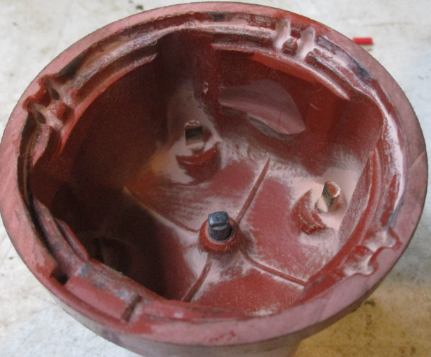

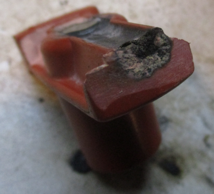

ich bin am Wochenende auf einer vielbefahrenen Kreuzung auf dem Weg zur Autobahn - letzte Ampel vor der Auffahrt - liegen geblieben. Erst verhielt sich der Motor bei der Gasannahme komisch (ruckelnd) und kurze Zeit später ging er im Leerlauf an jener Ampel aus. Wiederholte Startversuche waren leider vergebens. Glück im Unglück war direkt auf unserer Höhe eine abgesenkte Boardsteinkante und eine Art Parkfläche. Also den Wagen kurzerhand dahin geschoben und Fehleranalyse begonnen. Bei der Überprüfung der Zündung kam mir schon verschmorter Unrat aus der Verteilerkappe entgegen (s. Bild). Immerhin war der Fehler so in weniger als 10min gefunden. Aber an eine Weiterfahrt war so nicht zu denken. Also kurzerhand mit dem Zweitwagen wieder nach Hause geschleppt.
Neuer Zündverteilerläufer und -Kappe sind bereits bestellt. Das ist ja keine große Sache.

Verteilerfinger und Kappe waren wohl einfach am Ende ihrer Nutzungszeit. Gibt dafür auch ein Wechselintervall, was aber gerne missachtet wird. Ist aber wie du sagst ja keine große Sache. Ich hoffe du hast gute Teile bestellt, also Bosch oder Beru.

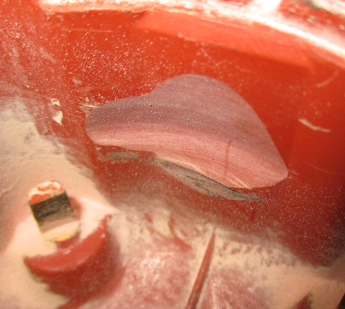

Meine Vermutung (an Hand des weißen Abriebs): da hatte sich eine der Halteklammern der Kappe gelöst, und dann läuft der Finger sonstwo in der Kappe und schabt dieses Material ab.
Meiner hat das genaus so mal direkt bei der HU-Prüfung gemacht - und lief dabei merkwürdigerweise noch unauffällig!
Schau dir mal die Kappe an, da sollten die Kratzspuren deutlich erkennbar sein:
Also auch den Halteklammern etwas Aufmerksamkeit schenken, damit nicht der nächste Satz Kappe und Läufer auch gleich wieder Schaden nimmt.
