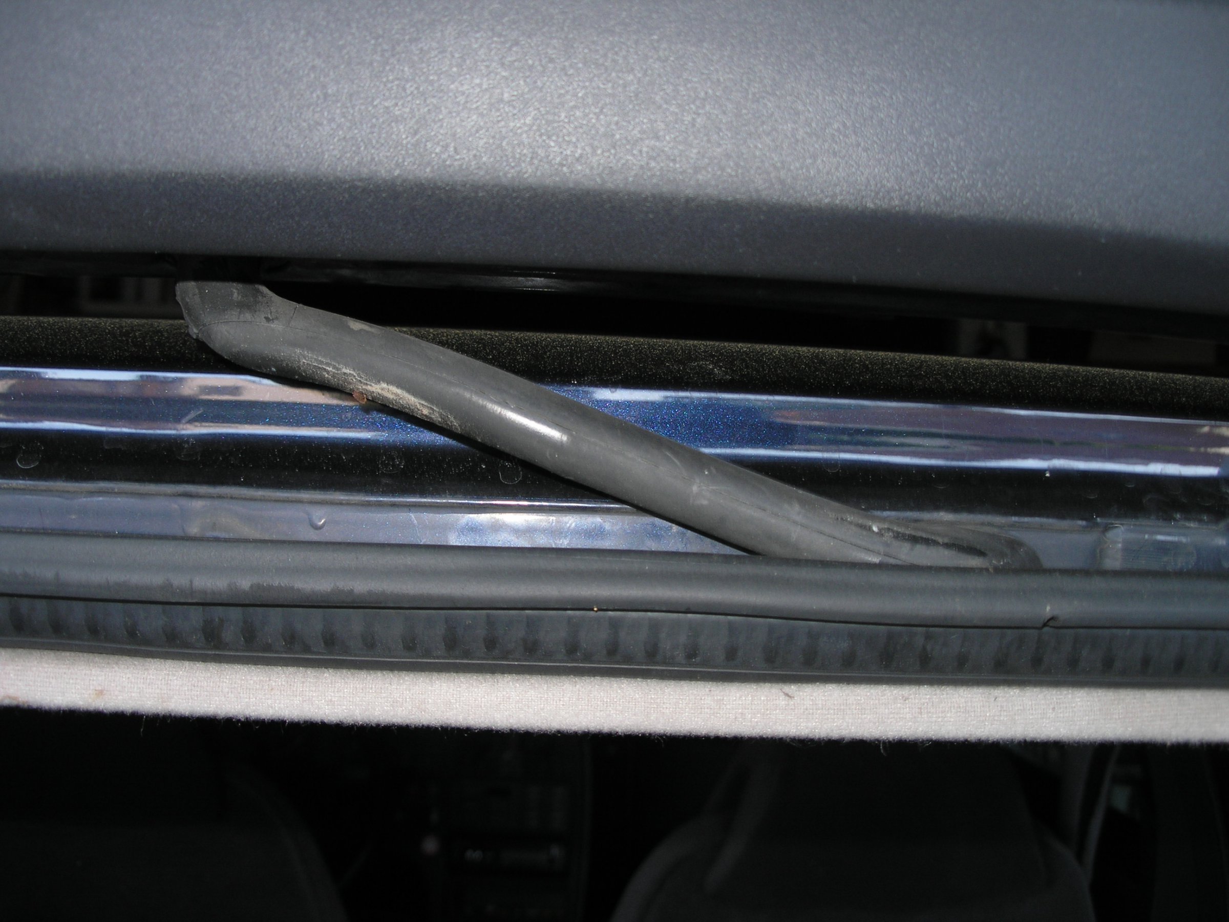

Stromlaufplan brauchst du dafür keinen, lediglich einen guten Lötkolben, Schrumpfschlauch, ev. einen Seitenschneider und ein Stück Litze zum Verlängern. Ist aber schon eine Fieselarbeit :mad:. Garantiert in diesem Schlauch findest du mindestens eine gebrochene Litze:
MAcht mir Hoffnung (oder für meinen Schrauber :-)
da war doch was mit... " Bremslichtbirne aus aber heiss"
ggfs. einen Zusammenhang abklären.
Wenn etwas zu heiss wird ( z.B. Kontakte, Kabel ) können die "ausglühen" ... sieht man z.B. an schwarzer Litze ( Kabelseele ) anstatt kupferfarben
und nein, es wird nicht unbedingt eine Sicherung ausgelöst um Schlimmeres zu verhindern.
Sollten im beweglichen Bereich zwischen Karosserie und Klappe Beschädigungen erkennbar sein würde ich alle durchgeführten Kabel in diesem Bereich ersetzen gg. hochflexibles Silikonkabel.
Gibt es als Meterware, nicht soo teuer. ist besser für diese Bereiche geeignet.
Habs an einem BMW mal so gemacht.
Da war das geplante "Messen" hinfällig, als ich den Zustand der Kabel sah.

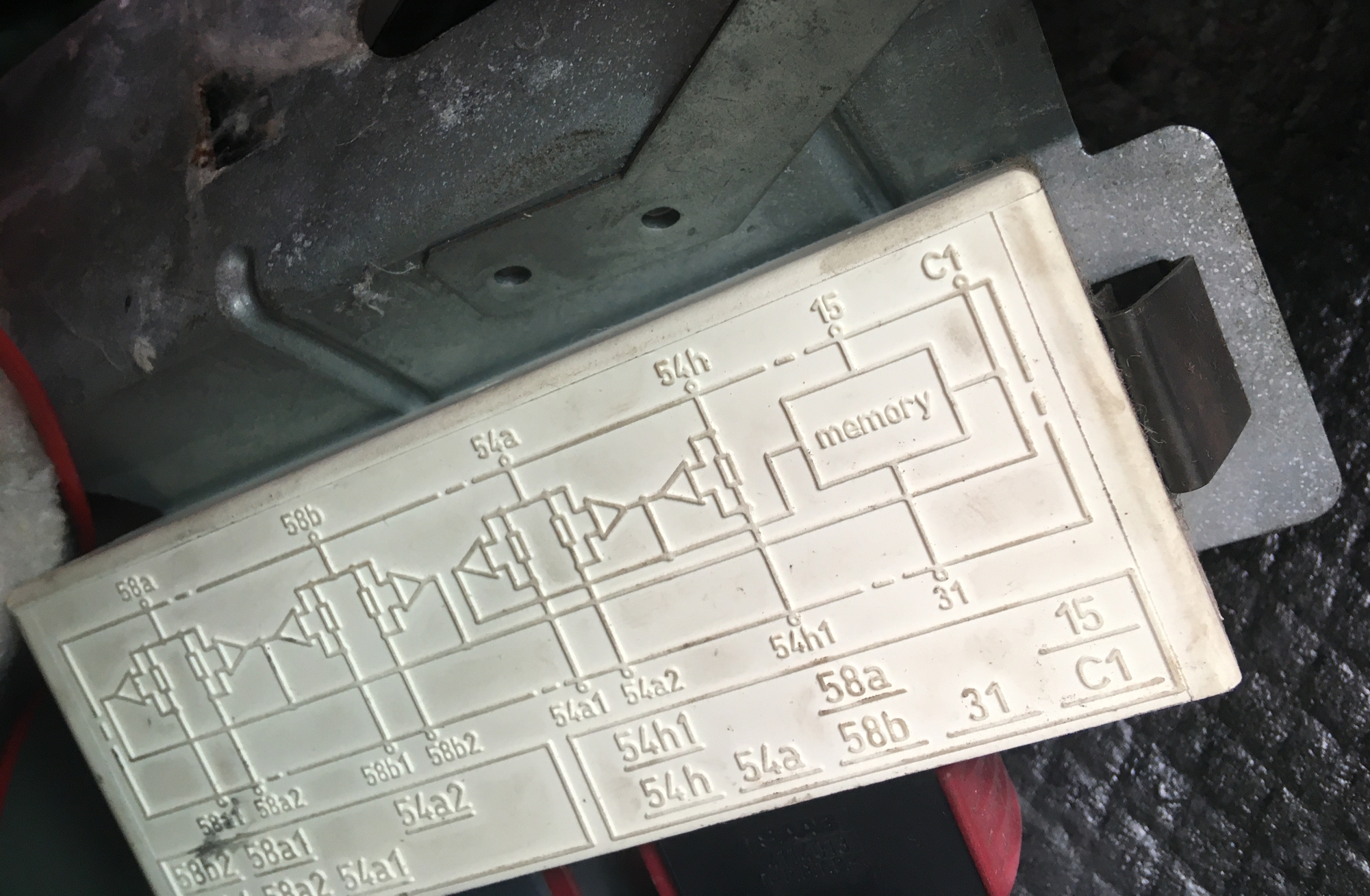

Mein Schrauber hat mir das abgebildete Relais/Steuergerät zur Behebung des Fehlers eingebaut ?!
das Stückchen Kabel kannst Du sicher auch selbst durch den Schlauch fummeln.:smile:
...ich werde mein bestes geben...:biggrin:
Damit ist es leider nicht getan, eine saubere Lötstelle sollte man schon hin bekommen... Und das ist halt nicht gerade das Spezialgebiet der Schrauber :rolleyes:
