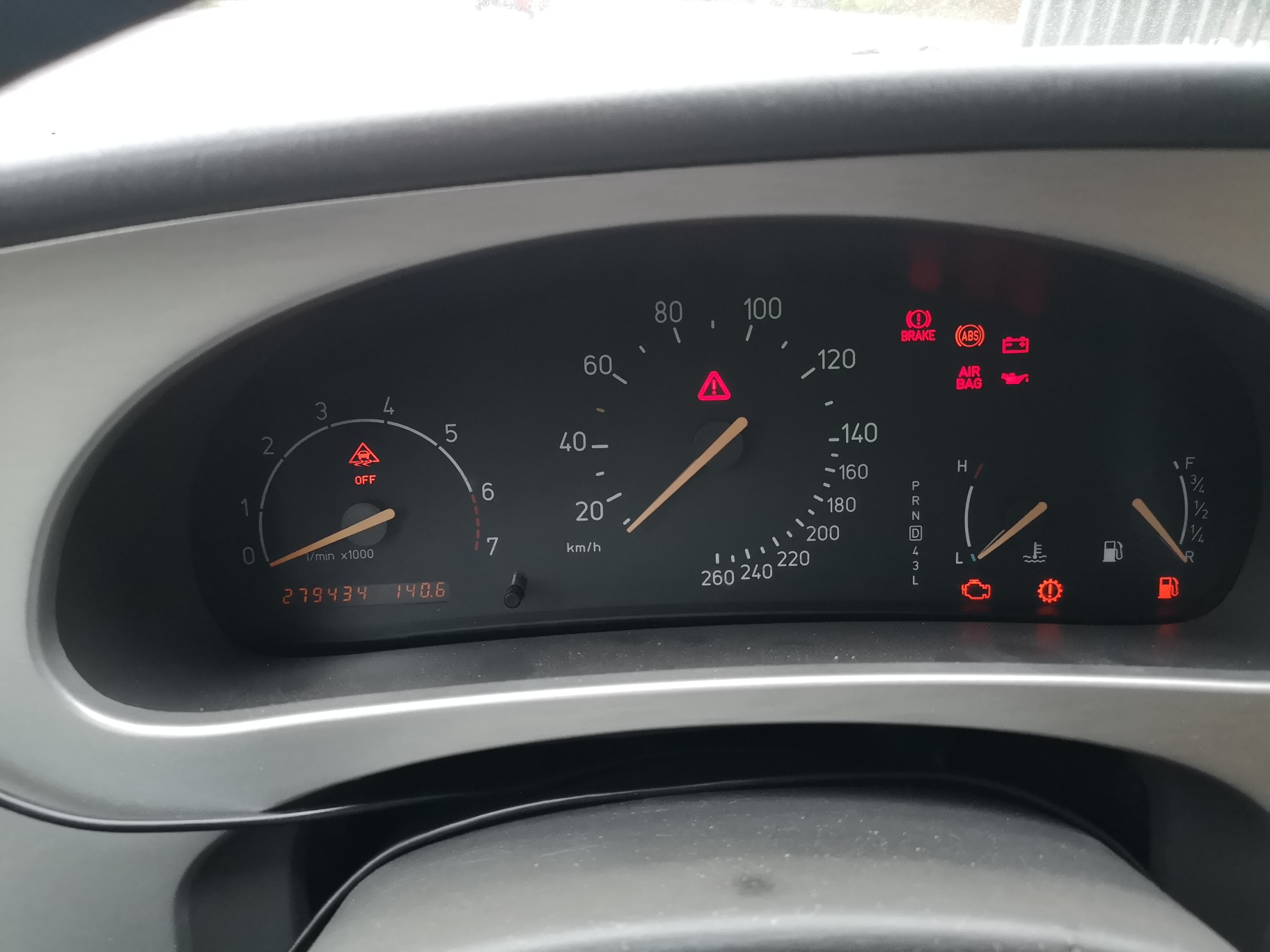

Edit: Wollte gerade noch ein Foto machen und hab ihn mal gestartet - beim ersten Versuch angesprungen, kein Notprogramm. (Stand jetzt ein paar Wochen vorm Haus)
Nochmal aus und wieder an, Probleme sind wieder da.

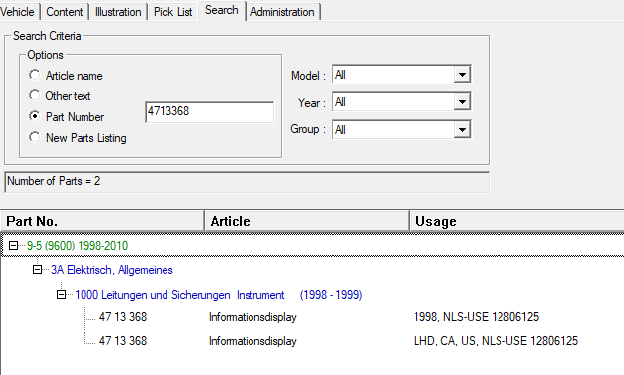

Kurze Frage zum SID.
Muss es zwingend eins sein, das die selbe PartNo (4713368) hat, oder kommt es hier nur auf das Baujahr an.
Auf Ebay-Kleinanzeigen meinte gerade jemand zu mir, dass die PartNo unwichtig ist, ab 2004 wäre dann aber der Stecker anders.
Die Teilenr. ist vom 98er. Nach Deiner Signatur hast Du aber einen 2002er.
Wurstel Dich mal durch das angehängte PDF. NLS bedeutet: No Longer Serviced, die darauf folgende Nummer ist der Ersatz. Gilt natürlich nur, wenn man ein Neuteil kaufen möchte. Bedeutet aber auch, dass diese Teile kompatibel sind.
EPC SID 9-5.pdf
