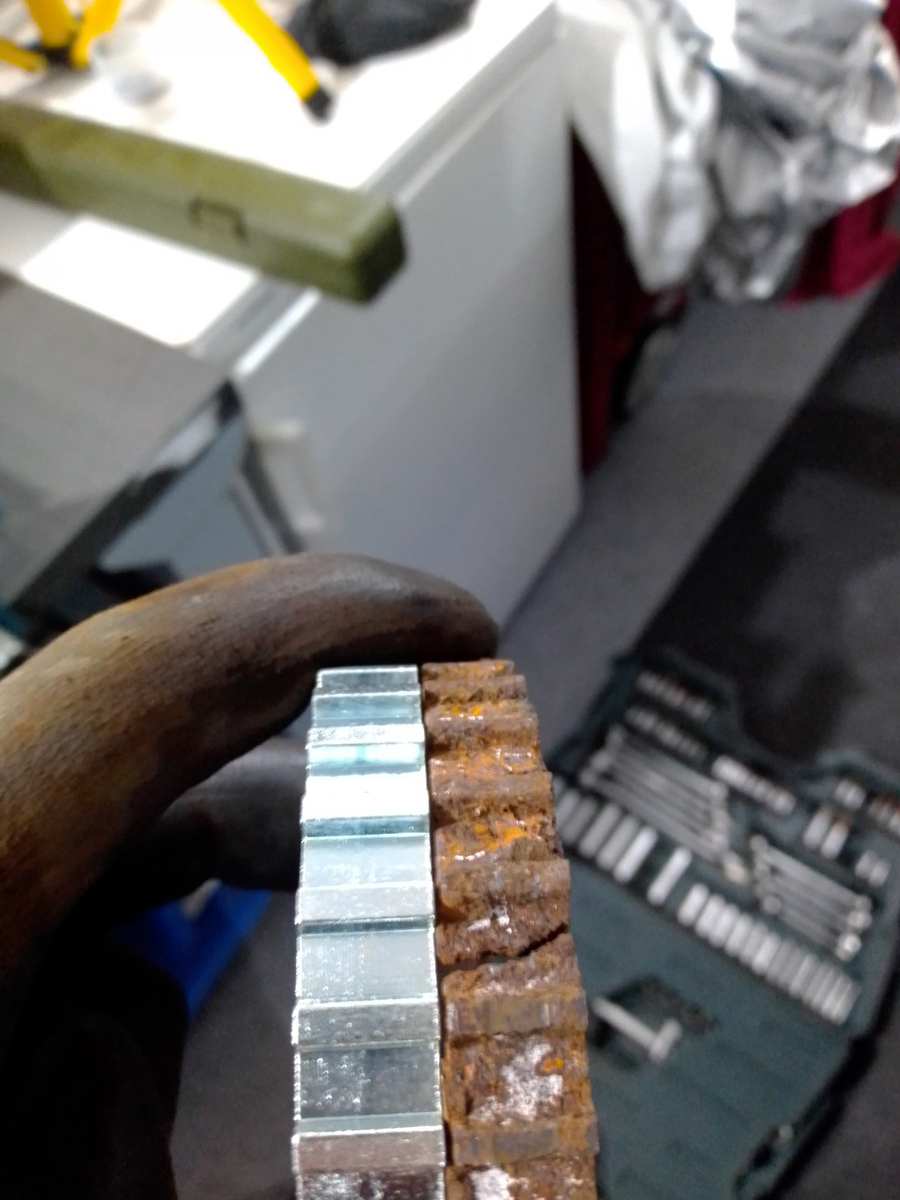

Radsensor/Kabel oder ein gebrochener Zahnring für einen vorderen Radsensor würden zu den Symptomen passen.

Einen gebrochenen Sensorring hatte ich auch. Aber kein Fehlereintrag. Nur das ABS regelte beim anbremsen auf eine Kreuzung rein.
