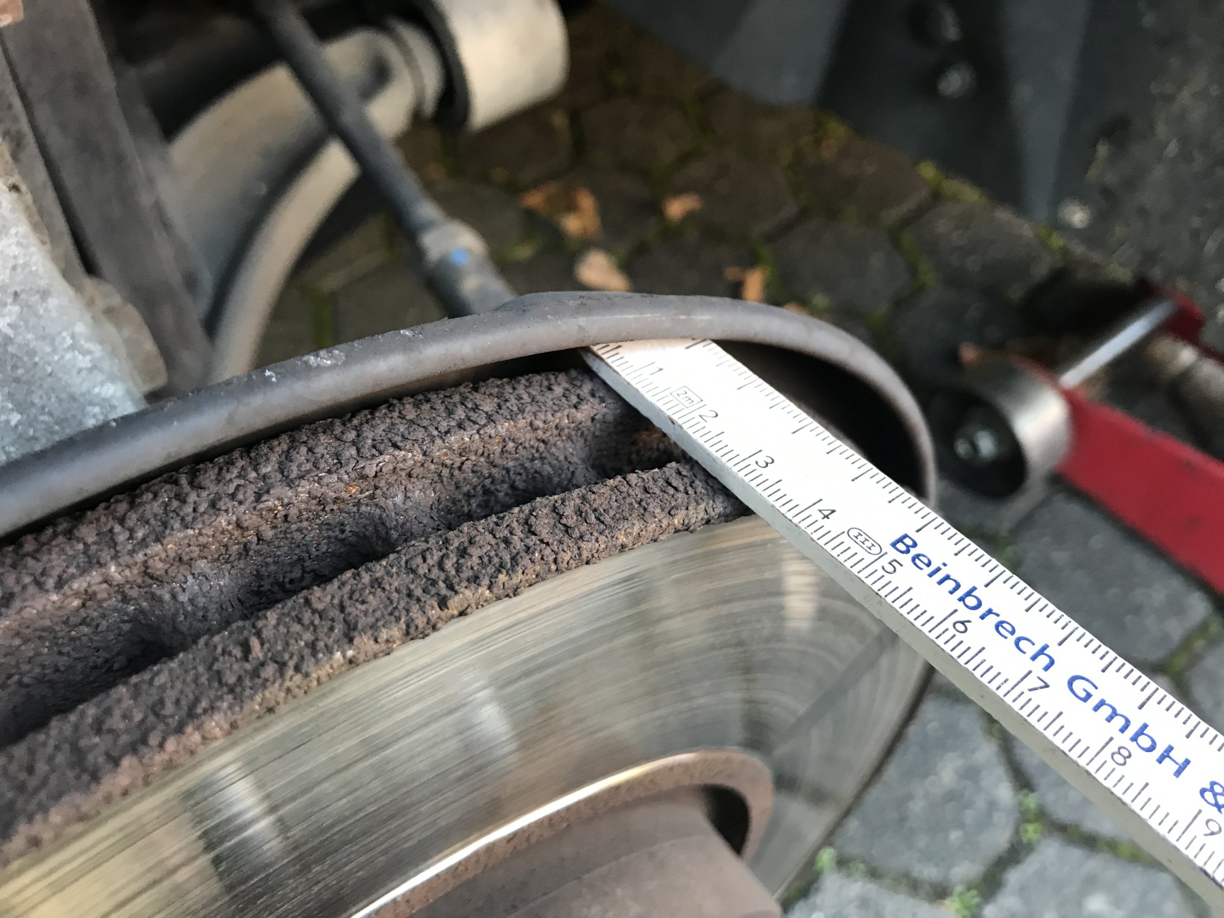

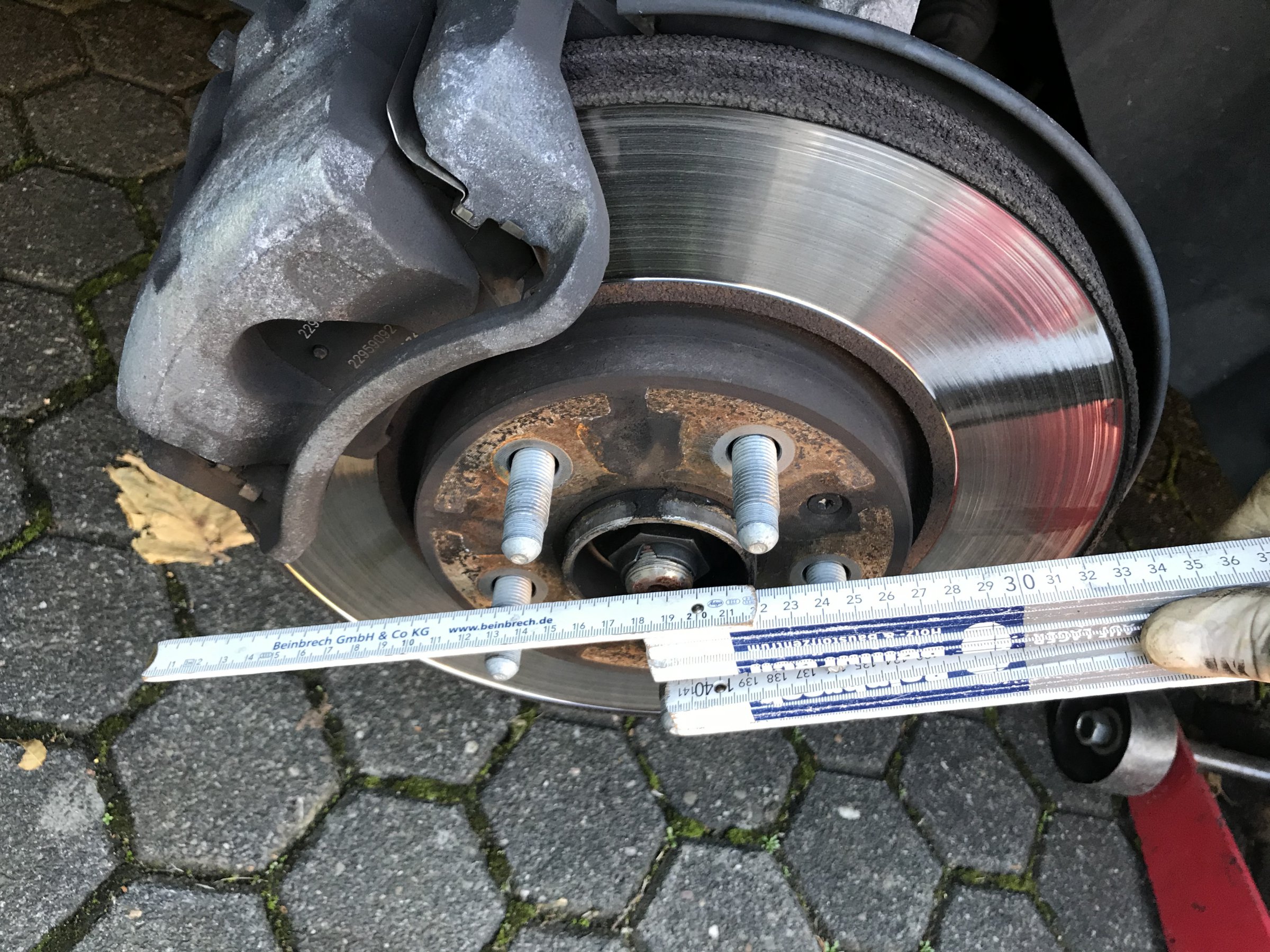

ich klinke mich hier mal ein, da ich meinem NG Vector nun zur anstehenden HU rundum neue Bremsscheiben und -beläge spendieren muss und bei der Suche nach den korrekten Teilen schier verzweifle :confused:
Bei der Netz-Suche via FIN werden mir die verschiedensten Teilenummern bzw. Maße, gerade bei den Bremsscheiben, um die Ohren gehauen.
Beim bekannten Teilehändler aus W-Tal komme ich bei der Suche über FIN z.B. auf vordere Bremsscheiben mit einem Durchmesser von 296mm … im großen bunten Kaufhaus auf Scheiben mit 321mm … und mit Zollstock am Fahrzeug gemessen (nur sehr ungenau messbar) auf +/- 321mm. Ergo kann der Teilevorschlag aus W-Tal absolut nicht stimmen.
Das vielbeschriebene EPC steht mir leider nicht zur Verfügung.
Könnte mir ggf. jemand anhand der FIN zur richtigen Teile-Wahl helfen?

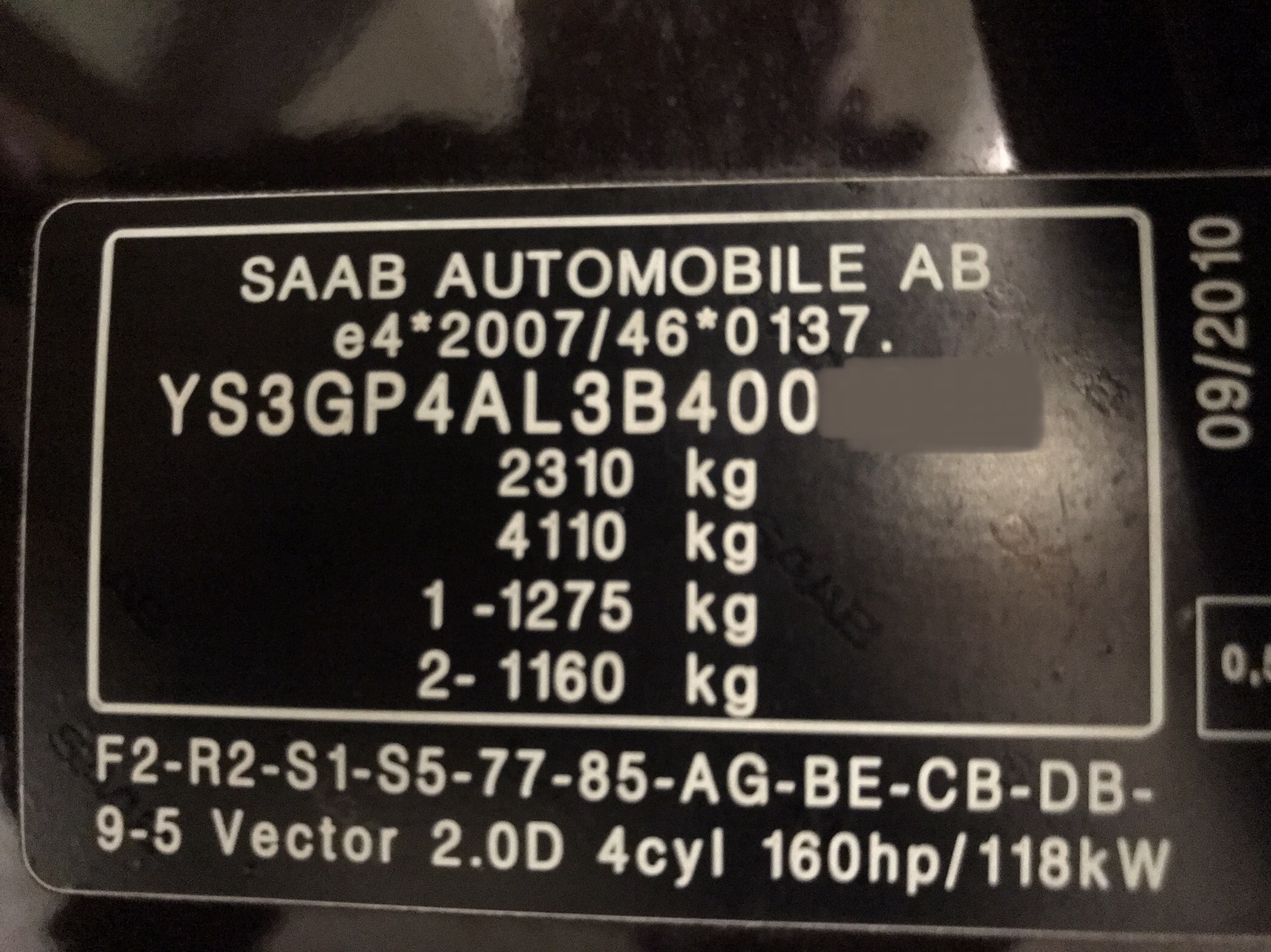

Steht bei Dir im Typenschild auf der B-Säule unten irgendwo das Kürzel "AG"? Wenn ja, hast Du vorne die 17"-Anlage. Und suche & poste mal den Code für hinten, sollte entweder
"BD" oder "BE" sein.
Hägar
Oh Danke :smile:
Ja, AG und BE stehen drauf

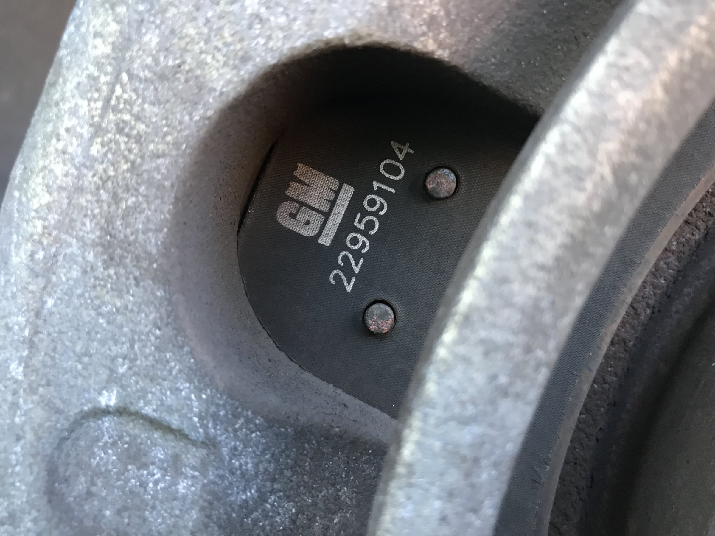

Die vorderen Bremsbeläge tragen die Bezeichnung „GM 22959104
… falls das irgendwie zielführend sein sollte :redface:

Habe gerade noch rechtzeitig (bevor ich Dir die falschen Nummern für die Beläge nenne) gesehen, dass es auch noch unterschiedliche Bremssättel bei gleicher Scheibengröße gibt, die ebenfalls auf dem Schild codiert sind. Also musst Du nochmal an das Schild ran. Zur Auswahl stehen CA / CB / CC / CD vorne und DA / DB / DC hinten.
Ach super :top: Dankeschön
Ich hab den Wagen momentan nicht „griffbereit“, zwar das Typenschild fotografiert, aber das Foto verwackelt asdf
ich glaube CB und DB zu erkennen …
Am Montag werde ich das Typenschild nochmal scharf und deutlich fotografieren
Code CB : Brake Caliper 17" / 321 mm brakes without brake noise and dust performance --> 13 237 751
Code DB: Rear Caliper 315 mm Disc / 17" without brake noise and dust performance --> 13 338 368

Das Typenschild konnte ich nun halbwegs deutlich fotografieren :rolleyes:
