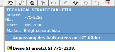

Alle bis 16"*6,5". Für 17" brauchts Du theoretisch eine Abnahme, wobei die Änderungen für 17" in einem Servicebulletin beschrieben sind (kürzen der Kunststoffmuttern im Radhaus und von dem Anschlussstück Heckschürze zu Radhausschale irgendwas wegschneiden. In der Praxis braucht es das jedoch nicht, zumindest, wenn man bei den Reifen bei 215/45 bleibt.
PS: Und bei der korrekten ET, natürlich ;)
Hast du mal einen Link zu dem Servicebulletin?
Das steht im WIS, mömchen, ich druck Dir ne PDF
Zus. Anschlagpuffer bei nachträglich 17 Zoll für frühe 9-3 und 902 mit Serie max. 16 Zoll nicht vergessen...
Rischdisch.
Und die kosten 80-90 € pro Seite ;) Wobei ich die aus beiden 99er 9³I, die wir haben (B204i und B204E) als Originalausstattung kenne. Aus unserem '00er und dem 01'er ebenso. Beim 902 kann ich dazu aber nix verlautbaren, muss man nachschauen. Die langen Anschlagpuffer (ca 7-8 cm) sind lt. Saab ab 16" erforderlich gewesen, und 16" wurde ja auch schon im 902 verbaut.
