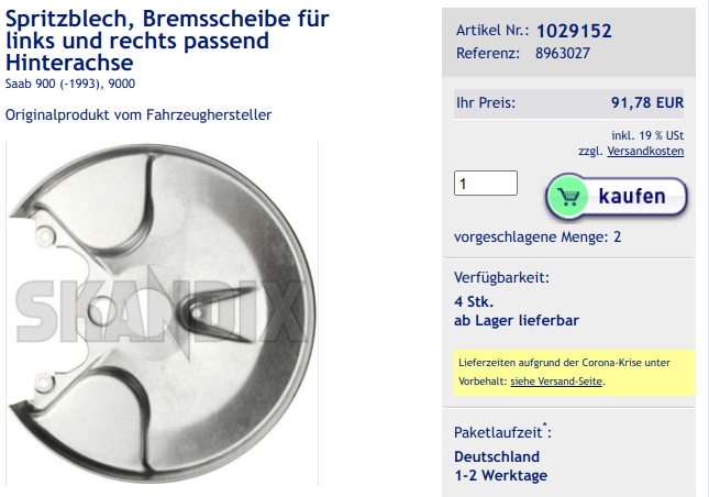

Die gibt es bei Skandix.
Ich würde da keine gebrauchten Teile einbauen, solange es neue gibt.

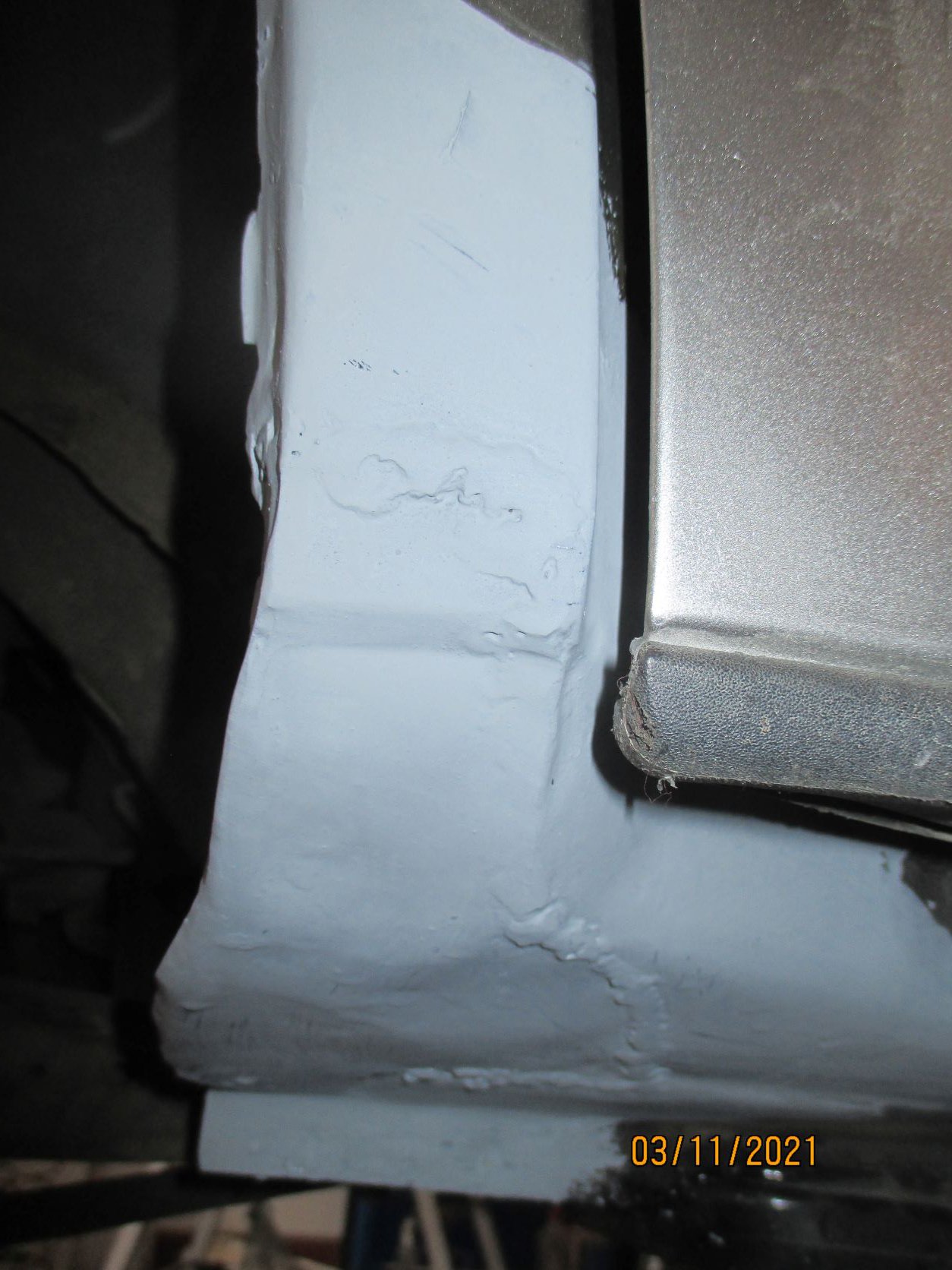

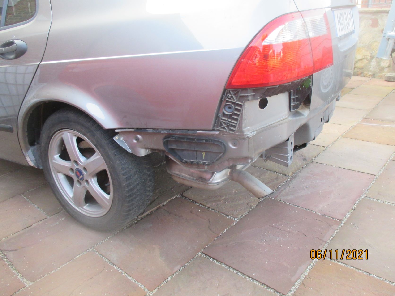

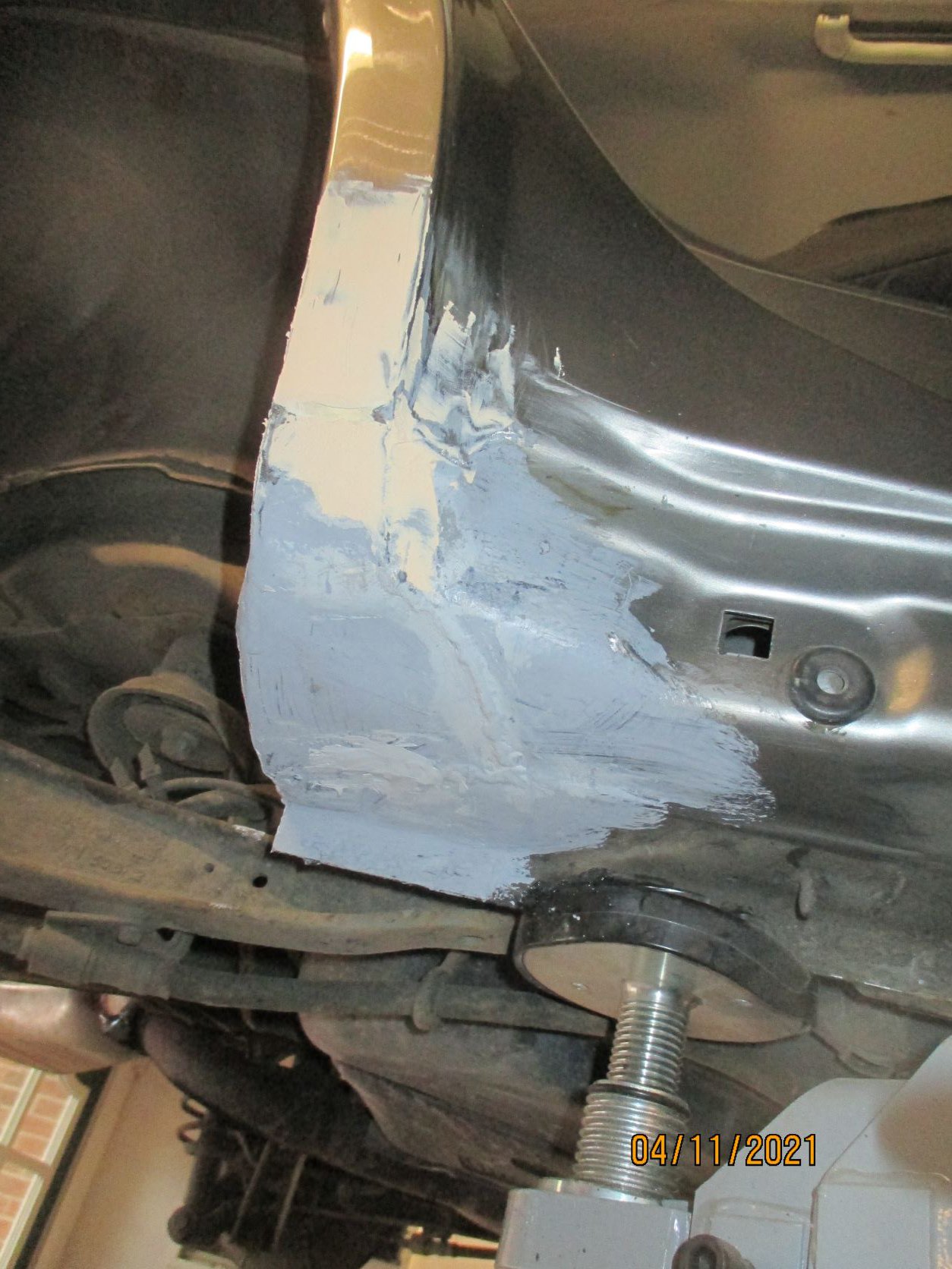

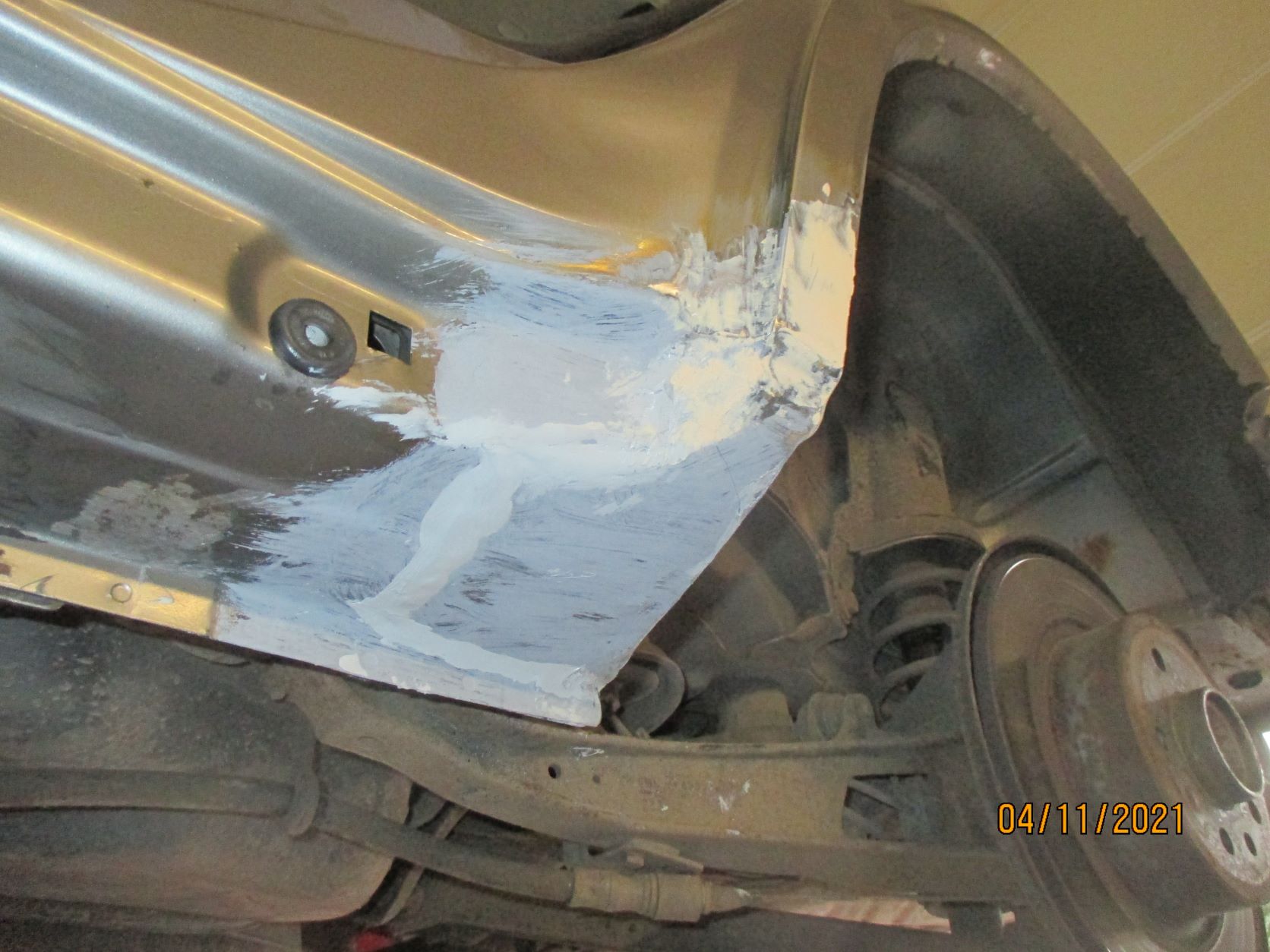

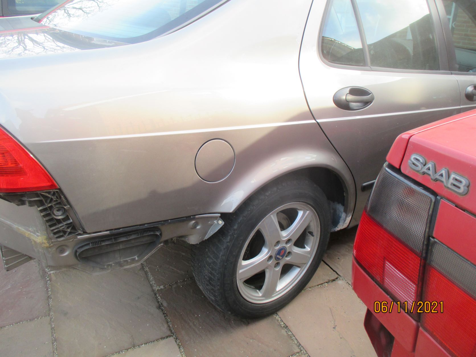

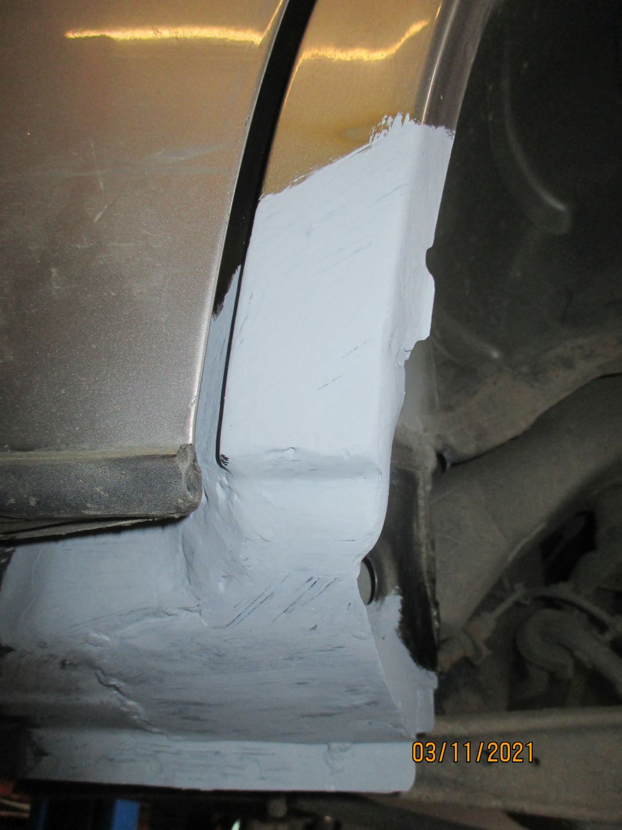

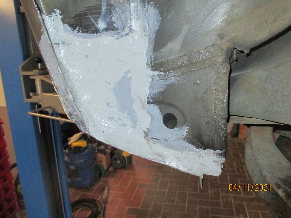

aus einem Stück blech kann man die auch leicht selbst anpassen- sind ja keine Teile die das Fahren u. die Sicherheit einschränken. Richtig muss man es natürlich machen, damit nichts schleifen kann.
Aber mit Bühne kann das ja super kontrolliert werden. Ist ja ein "schöner Luxus".
Die durch Unfall beschädigte, defekte Fahrertür hat mir für meinen 9-5 genau das richtige Blech "geliefert" damit ich die vorderen Seiten der hinteren Radkästen neu einschweißen konnte.
Die Bördel waren leicht in der benötigten Form zu "dengeln", wie es mir mal mein Vater geleert hatte.
Nun ist alles wieder fast ok.
Ein bisschen Lack- aber es wird zum Glück kein Cadillac:top:
Ja, das hatte ich schon gesehen... einziger Wermutstropfen dabei: upload_2021-11-7_14-33-24.png.b14b40fc51120f088b812bd086747e57.png :eek:
Aber falls es nichts anderes gibt, zur Not auch das.
Wenn man's denn kann :rolleyes:
Dem Wunsch nach Bildern bzw. einer Anleitung möchte ich mich gerne anschließen...
hab ja im Moment solche Bleche noch nicht selbst gebaut- schrieb ja von anderen Blechen. Aber gebördelt hab ich dort auch, um die richtigen Formen zu haben.
Siehe Fotos die ich einstelle.
rechte Seite
IMG_0303.thumb.JPG.198df3a5e56f0bccaf752716dc8b1a50.JPG IMG_0304.thumb.JPG.27dd8a4edb2df806c2ee2d7357efcfe3.JPG IMG_0301.thumb.JPG.602c2563398a8c63451118b187f3bfb3.JPG IMG_0309.thumb.JPG.1fc7858f36aefac90be788008cb9f677.JPG IMG_0302.thumb.JPG.1b7cd23ff7397e7d03d9192c4896e972.JPG das letzte Foto ist noch von der rechten Seite. Die 4 ersten sind alle von der linken Seite

Ja, das hatte ich schon gesehen... einziger Wermutstropfen dabei: [ATTACH=full]206557[/ATTACH] :eek:
Hey Mann, die halten wieder 25 Jahre. Rechne das aufs Jahr um, dann bleiben nur noch 8 € pro Jahr ;-)
