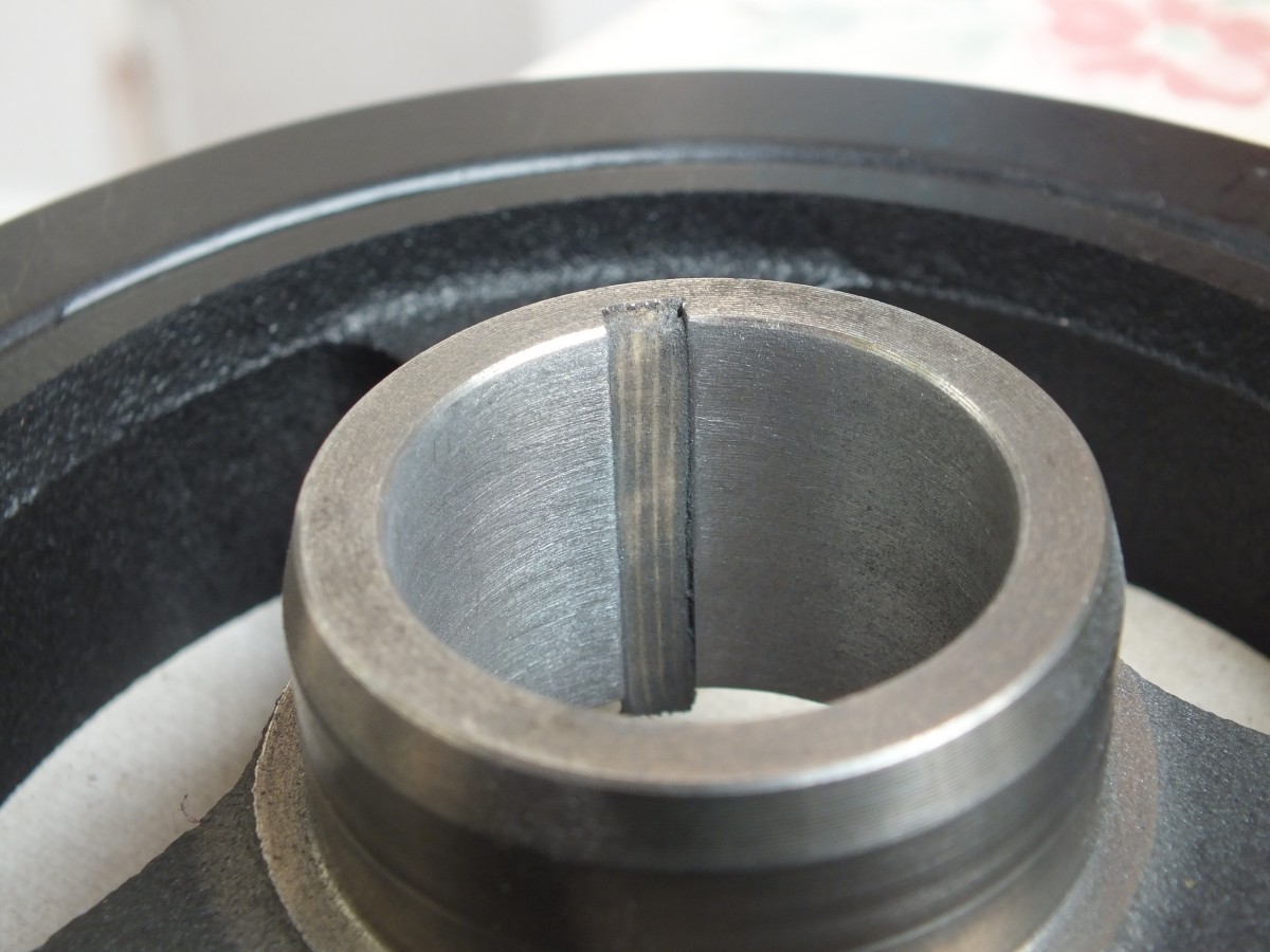

Riemenscheibe - Gummi rausgequetscht

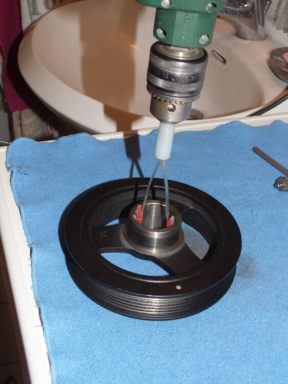

Nachdem heute die zweite Scheibe das gleiche Maß hat und sich auch nicht einfach drauf schieben läßt,
habe ich den Honer rausgekramt und das Teil etwas dorfschmiedemäßig passend gemacht.
Einen ganzen Tag Zeit verloren :frown:
Ich kann mir nicht vorstellen, daß die Scheiben mit dem Fertigmaß auf die Welle geprügelt werden.
An Warmmachen hatte ich auch kurz gedacht, aber das wäre dann der Tod des Dichtungsrings gewesen.

Wahrscheinlich wurde der Wellenstumpf beim Ausbau etwas beschädigt, es genügt ein kleiner Kratzer...
Na klar, und dann paßt die alte Riemenscheibe trotzdem noch leicht gleitend rauf :redface:

hast Du beide mal vermessen...?
Sind jetzt beide Scheiben im Innendurchmesser auf 34,95 +- paar Hundertstel und passen drauf.
Gemessen mit einem Billigteil, welches die Welle selbst mit 35,04 mißt :flute:
Also mißt das Ding innen und außen unterschiedlich, aber das ist mir jetzt schnurz. Der Motor läuft wieder.

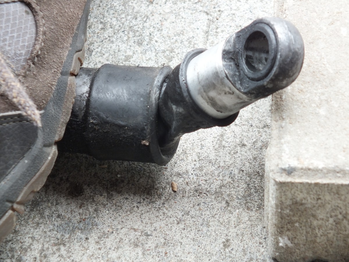

Obwohl die obere lange Strecke des Riemens sauber lief und die Schnell- und Langsamzuprobe unauffällig war,
ist der Dämpfer nur noch übler Schrott. Ich würde daraus den Schluß ziehen, nach 100tkm einfach tauschen.

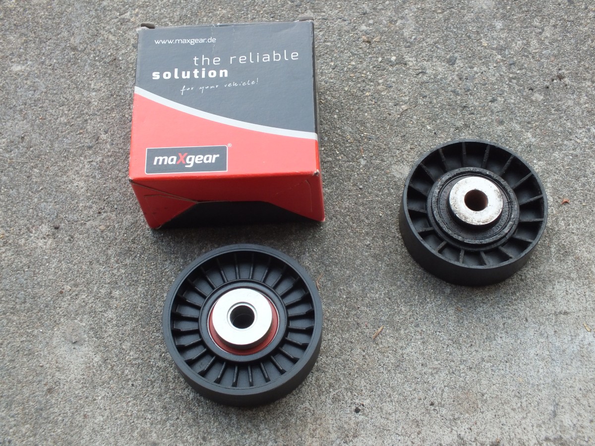

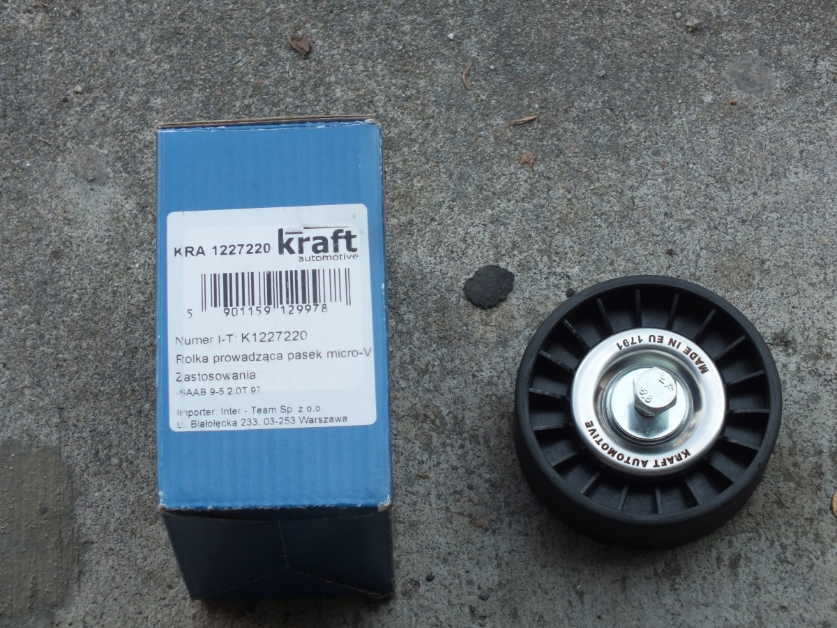

Anstelle der Umlenkrolle für den 9k hatte man mir eine für den 9-5 geschickt.
Zum Glück hatte ich noch eine passende in Reserve.
Kann ich beim nächsten Mal von der 9-5er Rolle das Loch für den dickeren Bolzen aufbohren und die dann in den 9k bauen ?

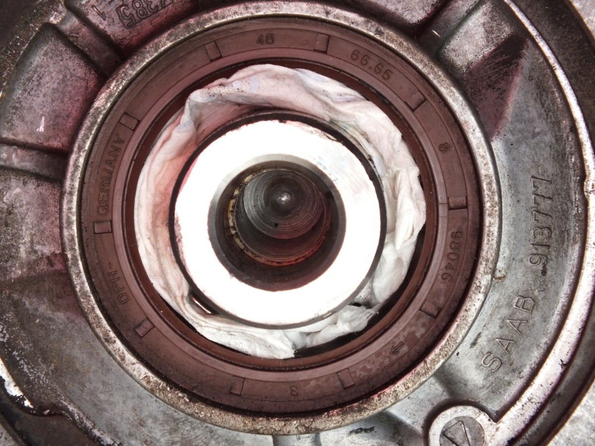

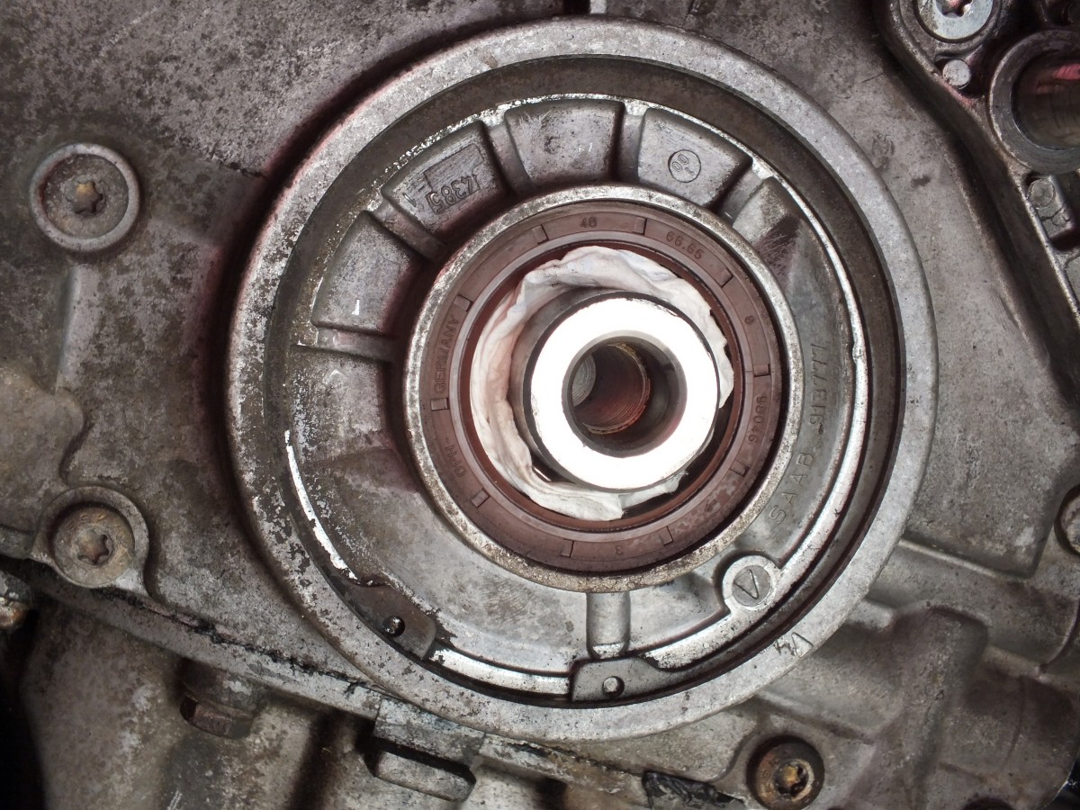

Daten für diesen Dichtungsring:
Id=48, Ad=66.65, d=10
Vielen Dank :ciao:
Bearbeitet von dick-tracy
Püh... :eek:
[mention=7840]dick-tracy[/mention] Es handelt sich bei dem Simmering um die Kurbelwelle Ölpumpe. Solltest Du bei den üblich Verdächtigen locker in der Ersatzteil-Liste finden...oder den Teile-Händler vor Ort bemühen. (was ich persönlich immer bevorzuge, um die örtliche Händlerschaft zu stützen).

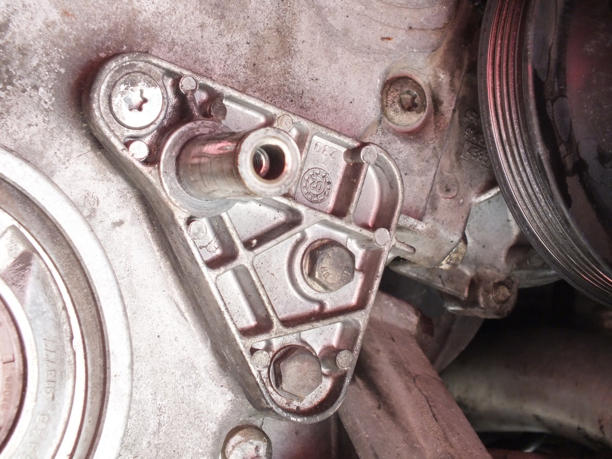

Beim Anziehen der Schrauben von Umlenkrolle und Dämpfer oben gab es bei fest das Gefühl,
so richtig fest ist nicht und weiter drehen mag ich nicht.
Nun sind die Löcher 5mm tiefer als die Schrauben lang. Die würde ich erstmal mit längeren Schrauben ausschöpfen wollen.
Ergänzend wäre noch die Verwendung von Schraubenfest mittel.
Ich habe noch kein Gefühl, wie fest die Schrauben mit Schraubenfest mittel werden und wie sie sich dann wieder lösen lassen.
Letztlich muß eine Gewindereparatur her und da ist die Frage, ob sich die Investition darin lohnt,
oder für die beiden Löcher eine Fachwerkstatt hinzugezogen wird.

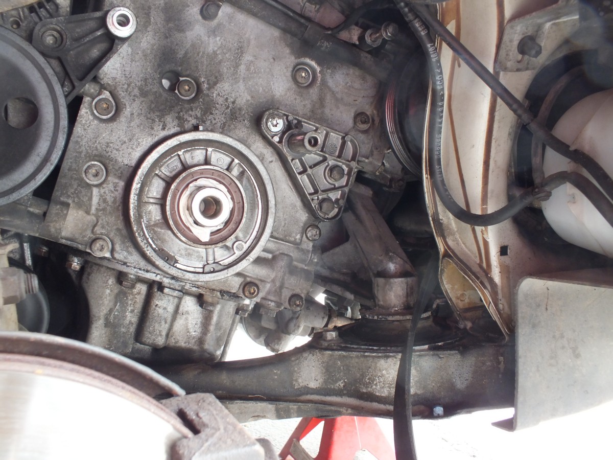

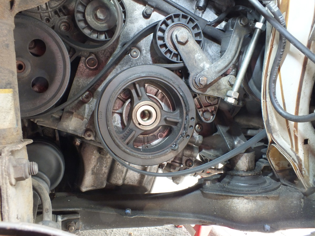

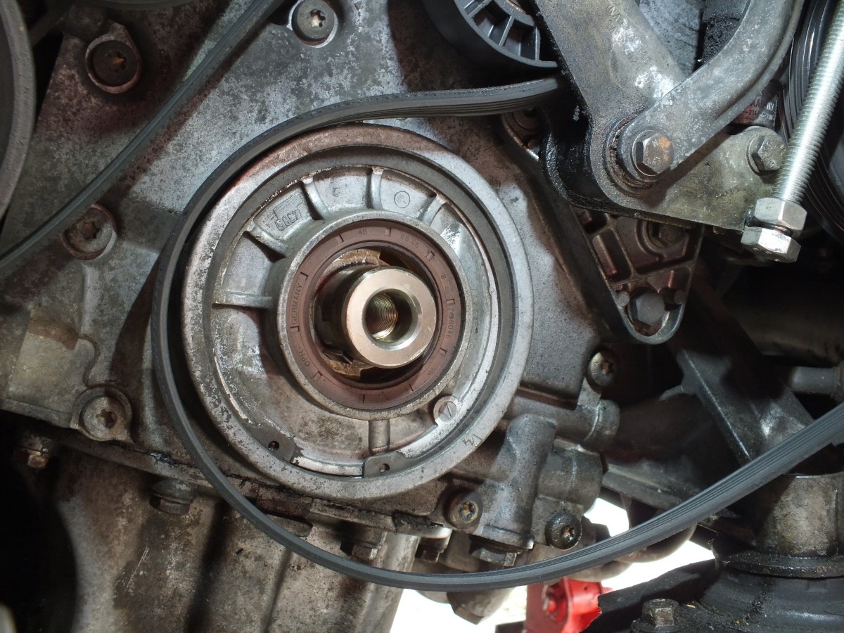

Hier die gemachten Fotos rein. An sich ist es eine einfache Übung die Teile zu tauschen.
Aber vielleicht hilft es dem ein oder anderen in der Materie.
Natürlich zeigt alles nur was ich gemacht habe und ist keine Anleitung für das Handeln anderer oder zum Nachmachen.

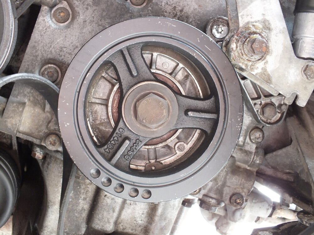

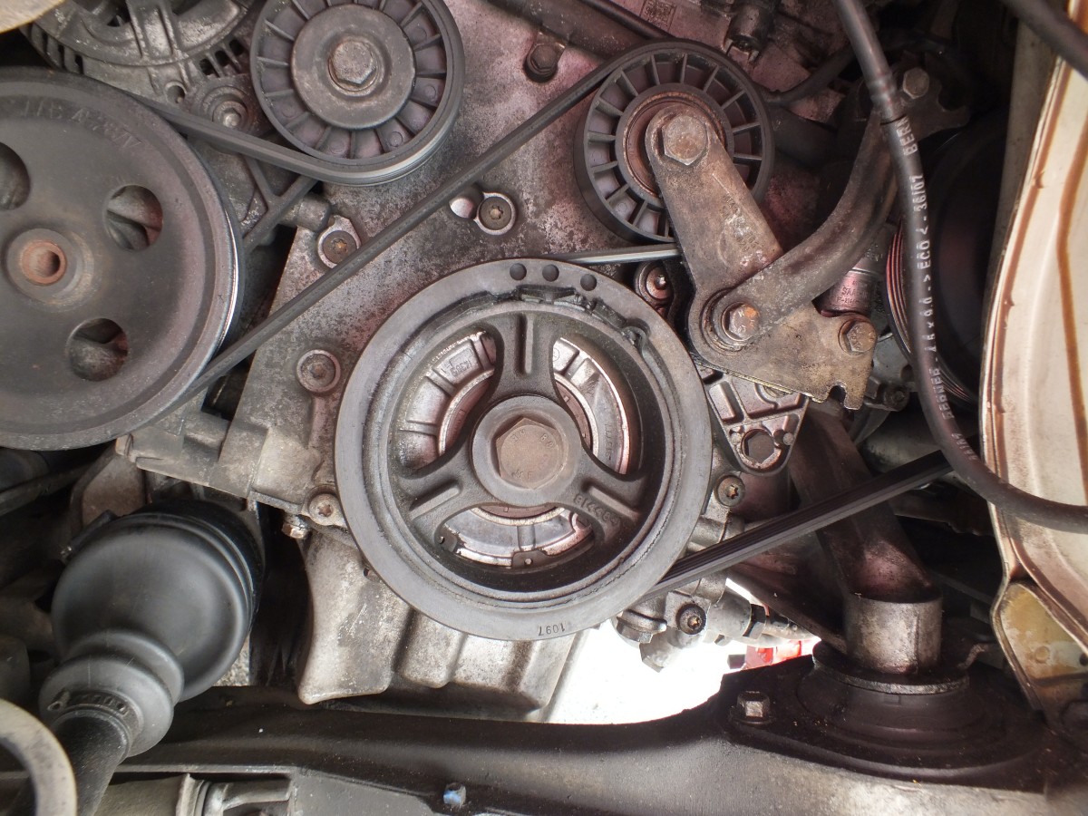

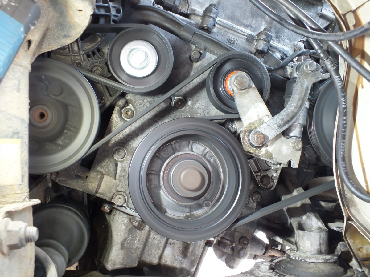

Die Ausgangssituation: Zierleiste und vorderes Radhaus sind schon demontiert.

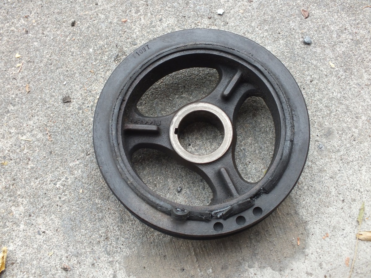

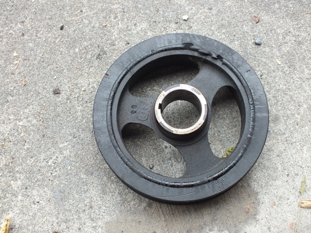

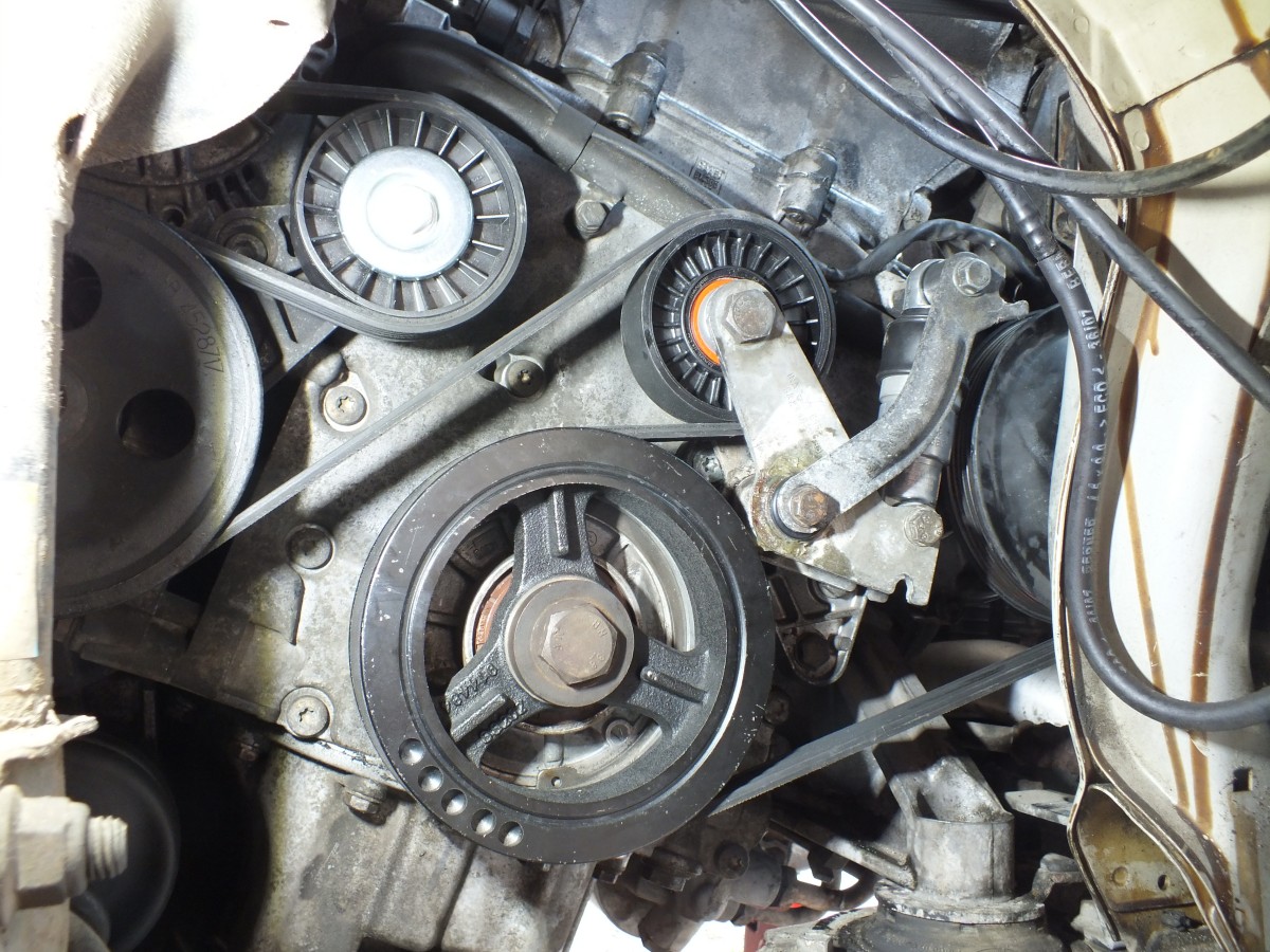

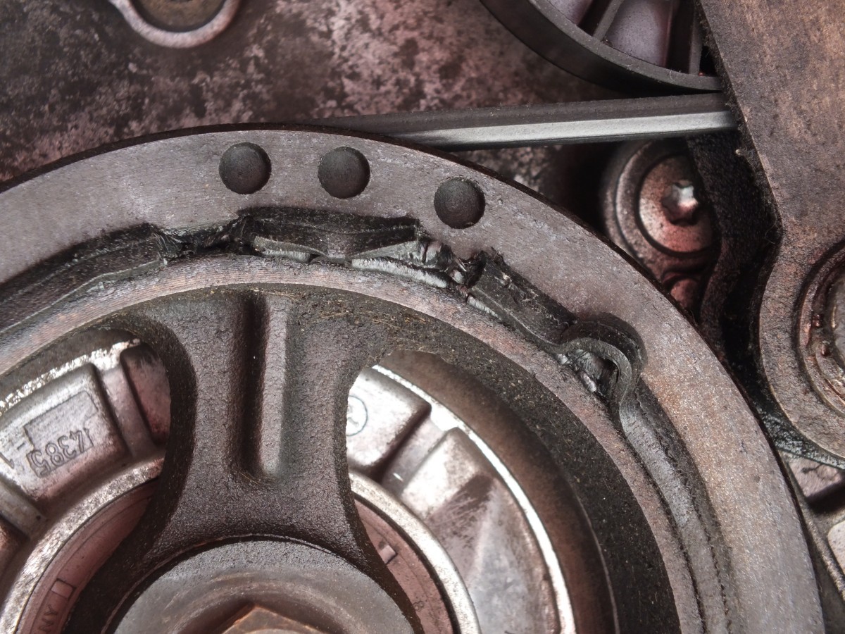

die defekte Riemenscheibe:

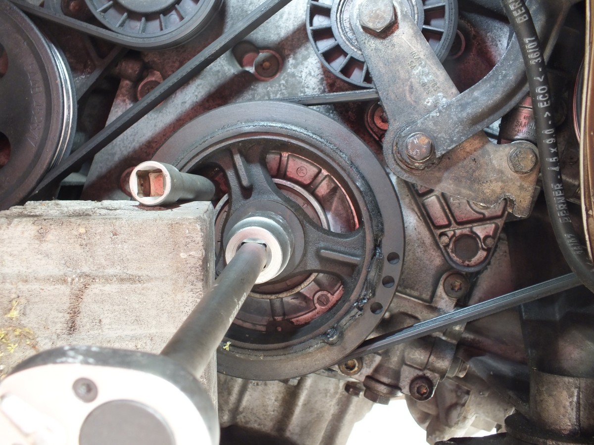

Lösen der Schraube der Riemenscheibe:

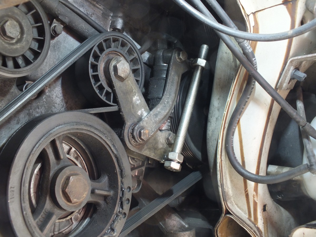

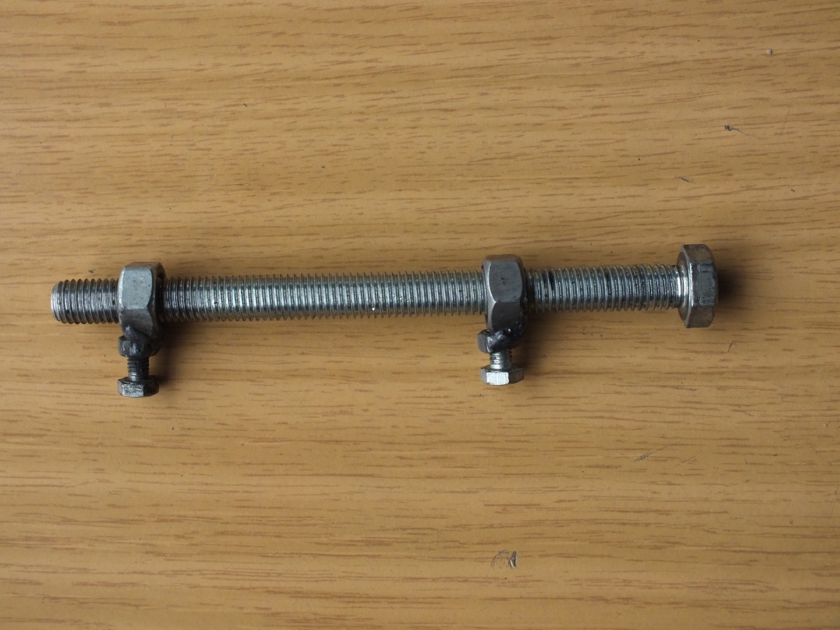

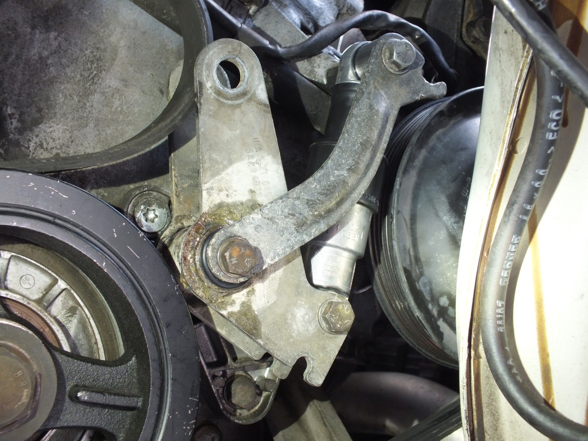

Werkzeug zum entspannen des Rippenriemens/Dämpfers:
Entspannen des Rippenriemens/Dämpfers:

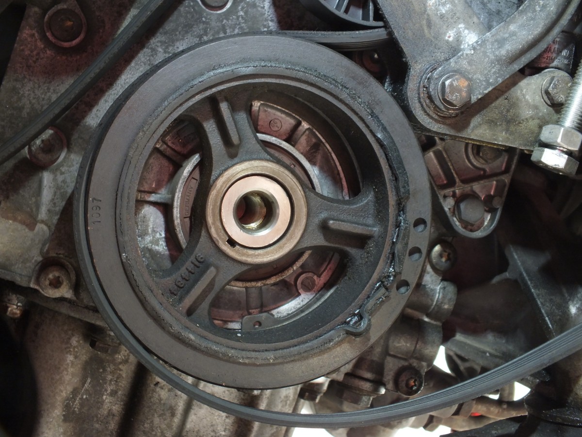

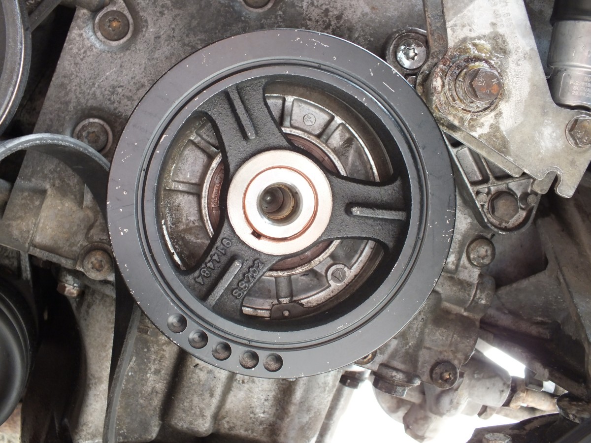

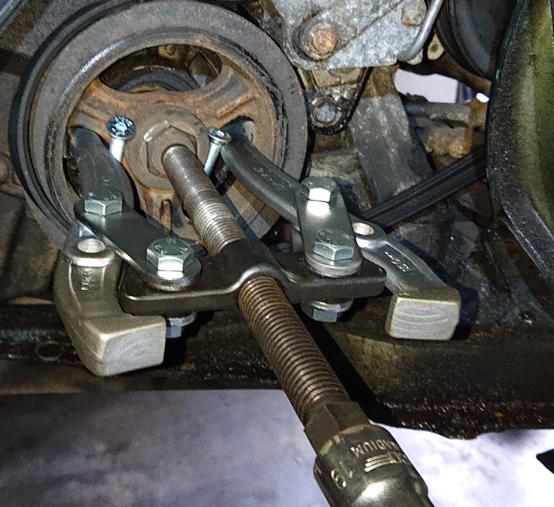

Demontage defekte Riemenscheibe:

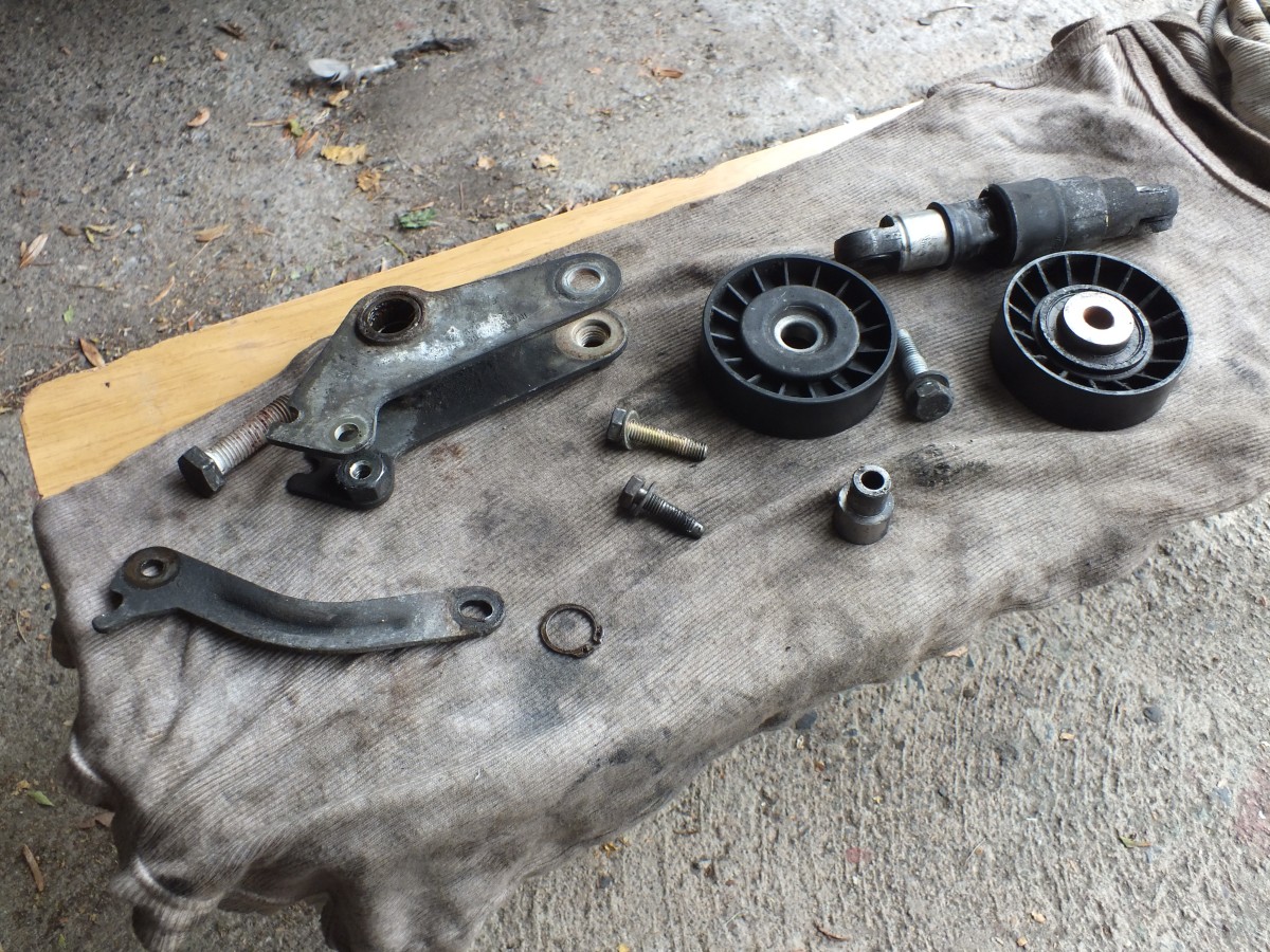

Da die neue Riemenscheibe nicht paßte, ist mir hier der Faden verloren gegangen, und ich habe nur die Sammlung demontierter Teile:

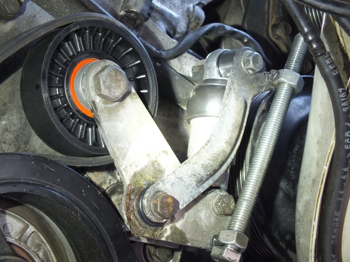

Hier der Riemenspanner/Dämpfer, der vielleicht die Ursache für den Tod der Riemenscheibe ist.

Die neue Riemenscheibe etwas anpassen:
Damit die Schleifklötze nicht in der Nut hängen bleiben, Holz einlegen:

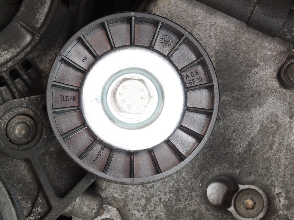

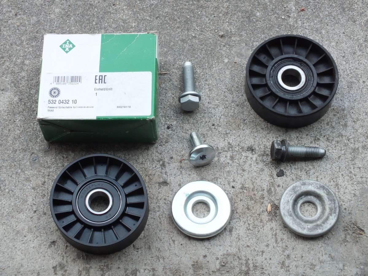

Umlenkrolle:
DSCF3863a.thumb.jpg.dcaaa5b7092f5527ffd104c8df145e09.jpgbleiben, eolz einlegen:ue

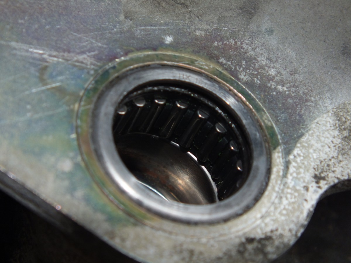

Wie kann man die Dichtungen von den Nadellagern erneuern ?
Spannrolle:

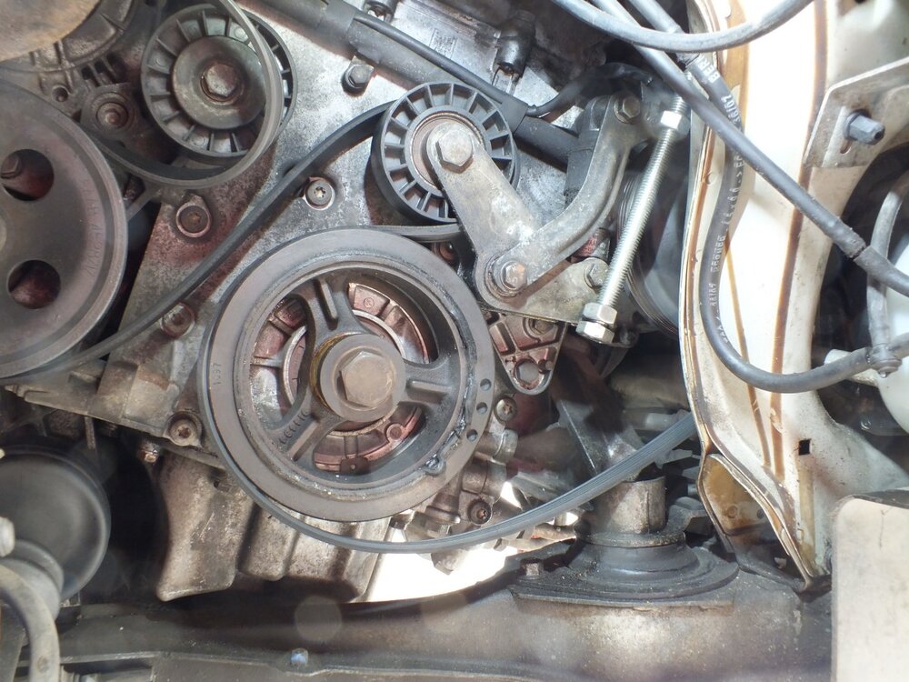

neue Riemenscheibe paßt:
Riemen aufgelegt:
Riemen gespannt:
läuft wieder:

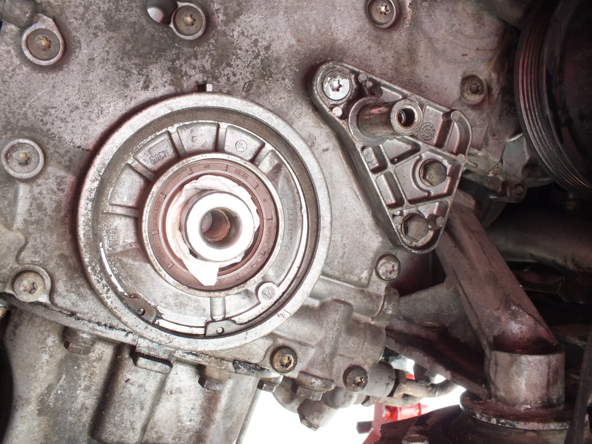

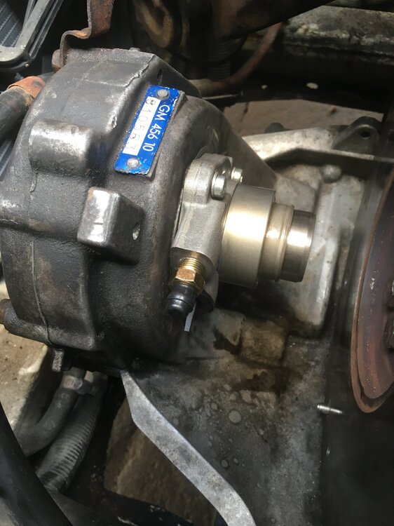

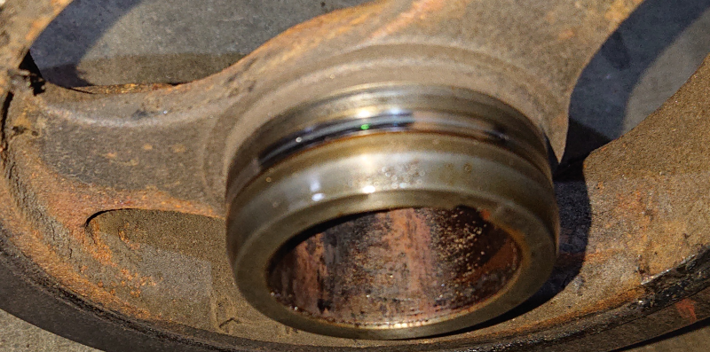

Da habe ich noch eine Frage zur Abdichtung bei der Riemenscheibe.
Außen wird sie durch den Wellendichtring in dem die Riemenscheibe sitzt gedichtet.
Aber wie sieht es aus, wo die Riemenscheibe auf der Welle sitzt ? Was dichtet hier ab ?
Die Riemenscheibe sitzt blank auf der Welle. :confused:
Wo ist hier die Dichtung ? Könnte mir das bitte jemand erklären ?
Vielen Dank :ciao:
