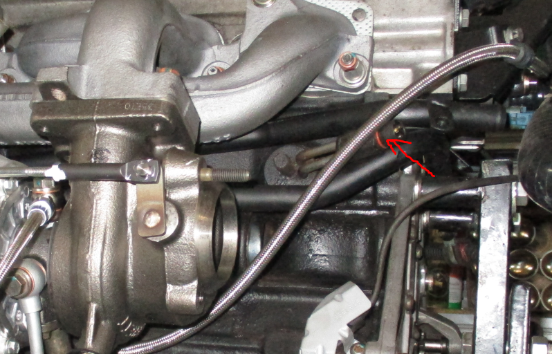

Am Motorblock müßte an der Seite, die zur Fahrzeugfront / Kühler zeigt irgendwo ein Anschluss im Motor verbaut sein, wo sonst ein Froststopfen sitzt. Sofern bei dir vorhanden....

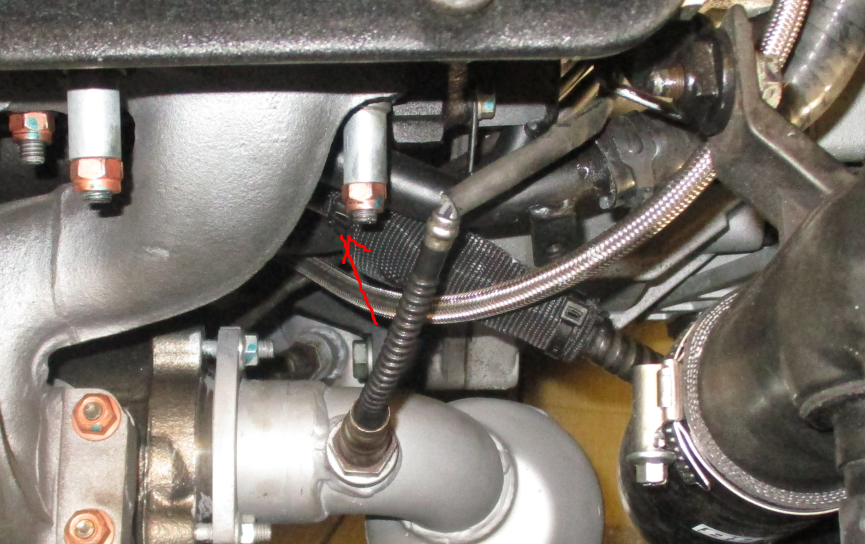

Unter dem Wasserrohr unter dem ganz linken Krümmerbolzen sollte der Stecker des Heizelements eigentlich ganz ut erkennbar sein. Wenn nicht, dann war die Vorwärmung wohl früher mal verbaut und das Heizelement wurde später mal entfernt?
Ich lege mich die Tage nochmal unter das Auto und schaue von unten. Von oben kann ich nichts entdecken.
Der Motor ist seit 149.000 Kilometern der selbe und an der selben Stelle. Laut den Unterlagen des Vorbesitzers wurde die Motorvorwärmung nachgerüstet. Ob allerdings irgendwas davon wieder entfernt wurde, ist nicht überliefert.
