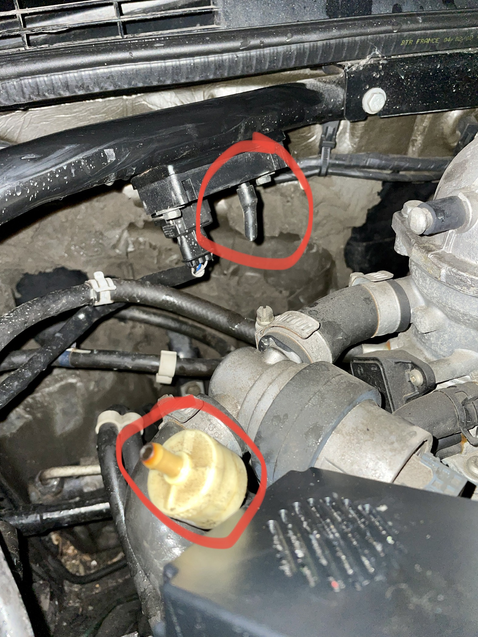

Ein Marder hat in den Tagen vor dem Einbau ein kompletten Schlauch zerfressen (siehe Bild).
Falls jemand mir sagen kann, wie sich dieser nun zu ersetzende Schlauch nennt, wäre ich sehr dankbar.

Das sind 2 Schläuche. Der vordere mit dem weißen Rückschlagventil gehört zur Kurbelgehäuseentlüftung und führt vom Stutzen hinten rechts am Ventildeckel an die Drosselklappe. Gelegenheit, gleich zu prüfen, ob das Ventil noch i.O. ist (darf nur vom VD zur DK durchlassen).
Der hintere Schlauch hängt am Drucksensor (MAP-Sensor) und sollte an den Ansaugkrümmer gehen.

Dafür braucht es echt keine Werkstatt, Das mit dem Motorlauf ist ursächlich im Schlauch oben im Bild zu suchen.
Da hast du recht, zumal ich 150€ Selbstbeteiligung hätte. Patapaya hatte ja dankenswerterweise bereits die Schläuche beschrieben. Aber ich muss nun trotzdem noch einige sehr unwissende Fragen stellen:
1. Fehlt beim Rückschlagventil der Kurbelgehäuseentlüftung überhaupt ein Schlauch?
2. Wie nennt sich der Schlauch vom Drucksensor (MAP-Sensor) zum Ansaugkrümmer? (Oder Link, z.B. Skandix)
Vielen Dank für die Hilfe:hello:
Hier nochmal das Bild der Schläuche im Anhang.
Für die Schläuche nimmst du Silikonschläuche 4 mm ID.

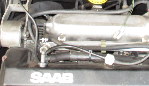

Hier sieht man (bei einem 9k, weil das Bild gerade geöffnet war) den Anschluss des Ventils an den Abzwiegstutzen am Ventildeckel, wie er auch beim 9-3I aussieht.
Das rechte Ende des dünnen Schlauches geht bei dir an die DK.
Dort endet auch der Schlauch, der vom Drucksensor kommt. Da sollten entsprechende Anschlüsse vorhanden sein mit abgerissenen oder verstopften Enden...?
