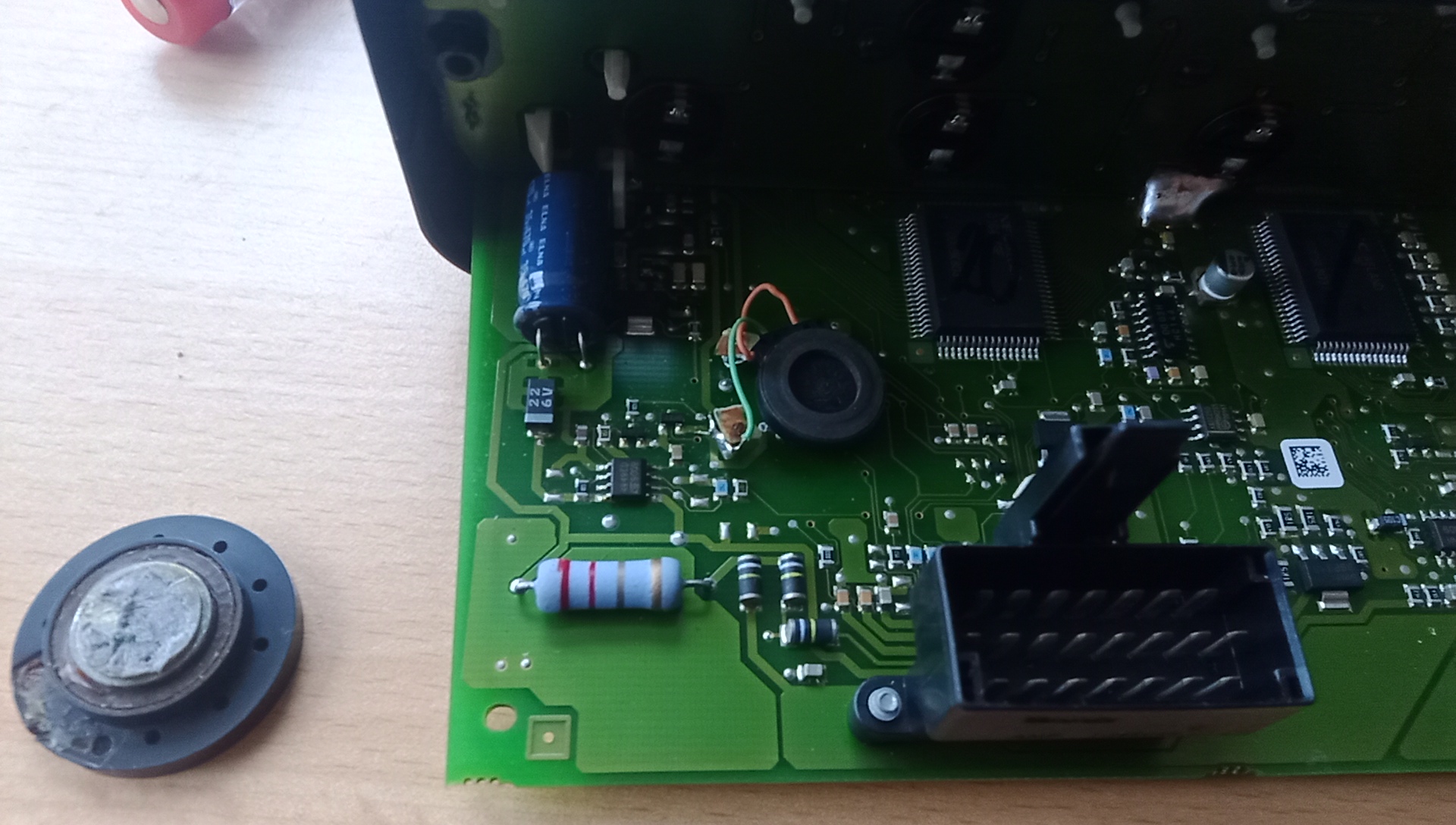

Im 1999er Coupe war der Blinker auch stumm. Also SID ausgebaut. Festgestellt, dass es schon einmal instandgesetzt wurde, weil diverse Siegel drauf waren.
Anm. Das SID hatte keinerlei Pixelfehler nur der Lautsprecher wollte nicht.
Siegel und SID geöffnet, Lautsprecher lokalisiert, und dann 5 Minuten durch die Wohnung gelaufen um ein ungenutztes Gerät zu finden, was einen kleinen Lautsprecher enthält...
In der Krimskrams Schublade ein altes ohnehin defektes Mobilteil meines Haustelefon gefunden. Geöffnet, den Lautsprecher rausgerupft, den Rest entsorgt.
Im SID den defekten LS vorsichtig vom Klebeband abgehoben, dabei an den Lötpunkten abgebrochen und dann einfach den anderen LS an diese beiden Metallfüße angelötet.
Alles zusammen gebaut, gerade getestet, funktioniert 1A. Polung spielt keine Rolle.
..nur so als Idee falls das mal jemand nachmachen möchte.
