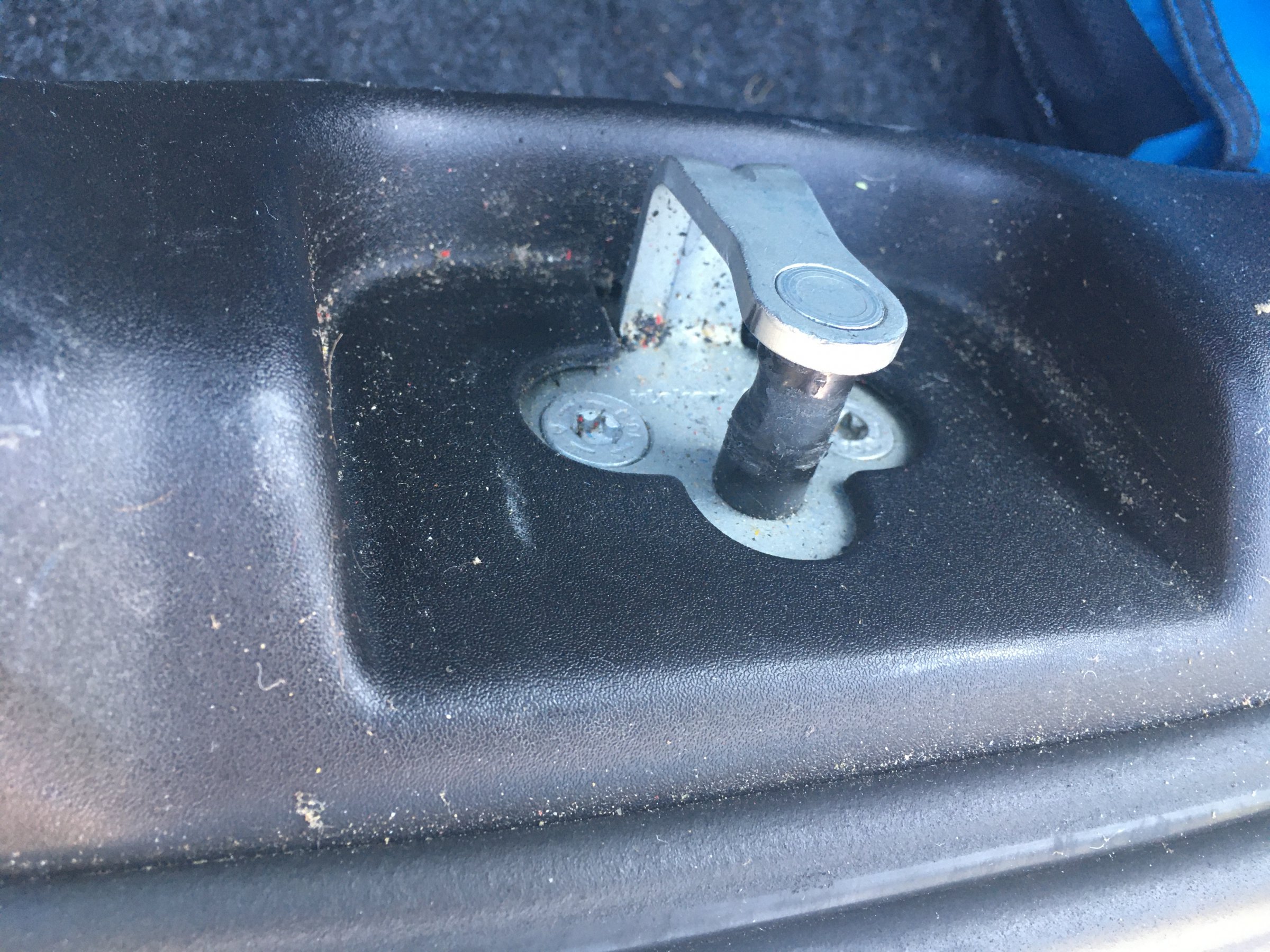

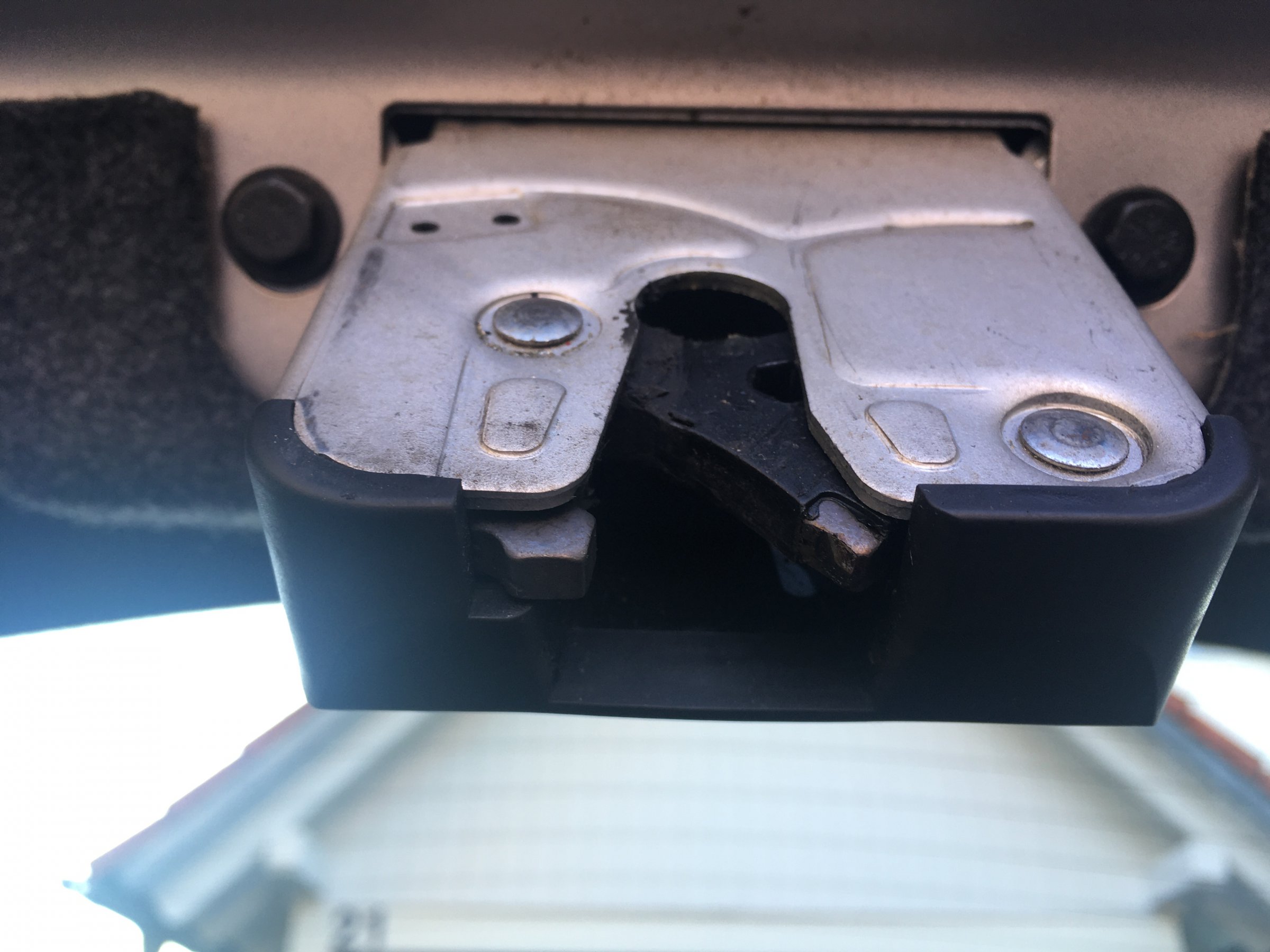

Wäre jemand so lieb und würde uns ein Foto einmal vom oberen und einmal vom unteren Teil des Schlosses in geöffnetem Zustand schicken?
Wir grüßen aus dem Kofferraum ;-)
37DC1A4F-CC00-49ED-A44B-EF5C68364B74.thumb.jpeg.848dd7953445d62ed8893f5631d861a3.jpeg 77E6DD8B-6858-40FE-B873-DCBB51026DBC.thumb.jpeg.6b225b66a6057b84d421cdce280132bb.jpeg
Es wird nicht anders gehen. Man kann nichts lockern oder ausbauen was helfen würde, da die Klappe zu ist.
Im Notfall könnte man den Henkel durchschneiden und versuchen herauszuziehen.
Vorher würde ich aber auf jeden Fall noch Eriks Vorschlag ausprobieren.
Genau. Mit einem Messer so dicht wie möglich durchschneiden könnte helfen.
