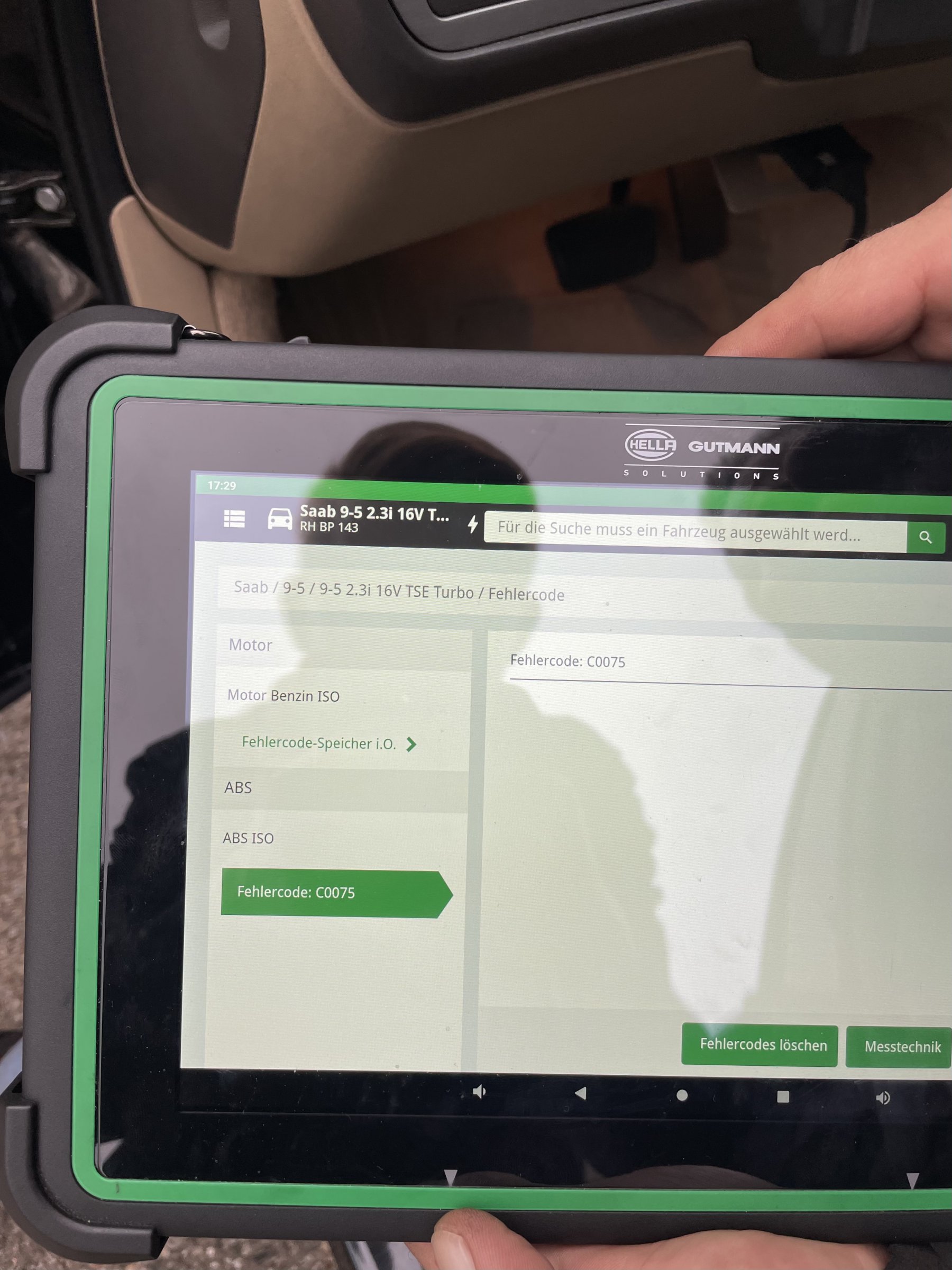

ABS/ESP Defekt

Entweder dein Steuergerät hat doch 'ne Macke oder die Zuordnung vom Fehlercode C0075 zu einem Spulen/Ventilfehler passt nicht.
Gegen die erste Vermutung spricht das Prüfergebnis des Instandsetzers, gegen die zweite diverse Internetfundstellen.

Wie schon am Anfang festgestellt, gibt es C0075 bei Saab gar nicht.

Wer hat wann und wo festgestellt, dass es den Fehlercode C0075 nicht gibt? Schau doch mal auf das Foto. Google mal den Fehler und dann siehst du dass es nur das Steuergerät oder der Block unter Umständen sein kann. Der Fehler bedeutet: Right Front ABS Solenoid/Motor #2 circuit malfunction.
Den gibt es sehr wohl ;)
In #2 kam bereits der Hinweis, daß es diesen Fehlercode C0075 im Saab-WIS nicht gibt. Daher kam auch der Hinweis, das mit einem Saab-Tech2 auszulesen. Vielleicht übersetzt der Gutmann-Tester da was falsches. Wobei Gutmann an sich einen guten Ruf hat, von daher zweifele ich das jetzt nicht völlig an.
https://saabwisonline.com/c5/wis/9-5/2002/5-brakes/stabiliser-system-esp/fault-diagnosis-diagnostic-trouble-codes-stabiliser-system-esp/
da sind alle Fehlercodes, die es lt. Werkstatthandbuch für dieses System gibt.
Fehler mit anderen Systemen auslesen, kann funktionieren, muss aber nicht, wie man hier ja sieht.
Noch schlimmer ist die automatische Übersetzung des Fehlercodes, da diese teilweise nicht genormt sind und jeder Hersteller den Code mit seiner eigenen Fehlerfunktion belegen kann.

Ok, man lernt immer wieder etwas neues. Wahrscheinlich ist dann C0075 der Code C2455 im WIS. Aber da ich „noch“ kein eigenes Tech 2 habe werde ich das leider nicht herausfinden können.
