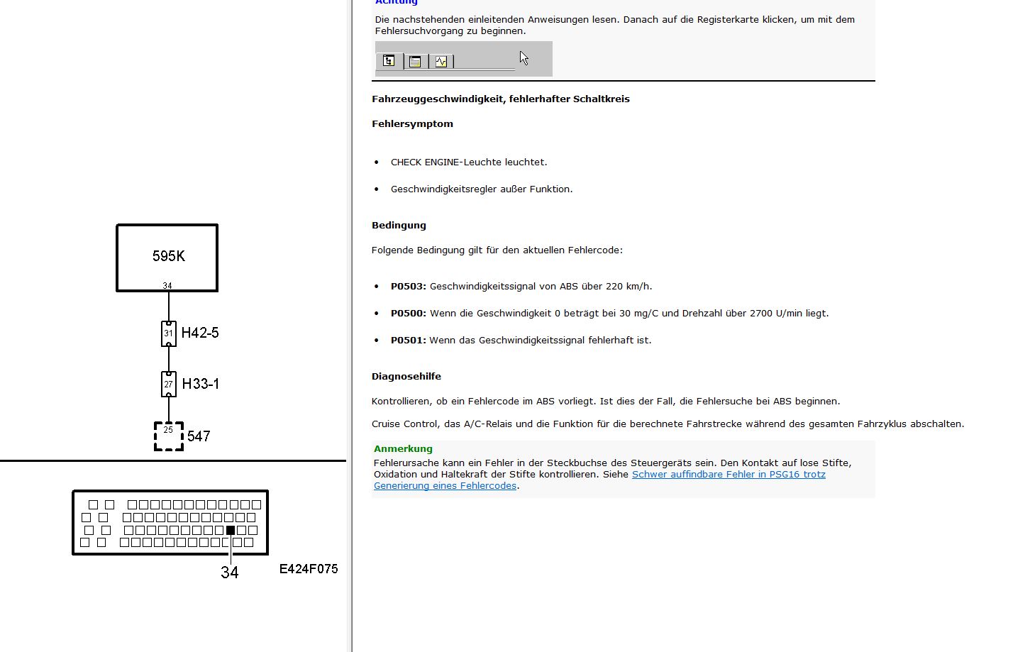

[ATTACH=full]205789[/ATTACH]
Wenn die Radsensoren alle ein vernünftiges Signal abgeben, dann mal die Steckverbindungen kontrollieren.
Im Stecker 33-1 ist Pin 27 nicht belegt.

Das Geschwindigkeitsignal vom Radsensor geht zuerst an das ABS-Steuergerät und wird von dort ans Hauptinstrument(Tacho) gesendet, wo es dann auf den Bus gelegt wird, damit andere Steuergeräte das Signal ebenfalls bekommen.
Alle anderen Steuergeräte werden also versorgt, nur das Motor-Steuergerät nicht...also funktioniert die Bus-Verbindung, nur die Verbindung zur PSG16 nicht.
Da es ein bekanntes Problem ist, daß die Silikonabdichtung vom Steuergerätestecker sich auflöst und die weiche Masse zwischen die Kontakte fließt und dort für Kontaktschwierigkeiten sorgen kann...da zuerst nachsehen, bevor man den Riesen-Aufstand macht. :smile:
Tacho geht, ABS geht, nur der Tempomat nicht. Bei dem Code liegt der Fehler auf jeden Fall in dieser Gegend PSG16-Steuergerät.

So, ich habe mir heute den Stecker angeguckt, und es war tatsächlich so eine Schmierschicht drauf.
Diese habe ich versucht zu entfernen. Sah sich danach nicht mehr schmierig aus.
Jedoch habe ich versucht zwischen dem Stecker 42-5 Pin 31 und Stecker 595K Pin 34 Durchgang zu messen.
Dies ist nicht geglückt und eine Geschwindigkeit habe ich auch nicht.
Solange ich da keinen Durchgang Messe, kann ich auch kein Geschwindigkeitssignal bekommen, oder?
