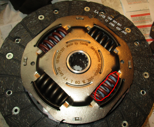

Eine hypothetische Überlegung an all jene die sich auskennen: Kann so etwas entstehen durch eine defekte Kupplung? In der Kupplung befinden sich die Torsionsfedern, die zur Schwingungsdämpfung und ruckfreierem Einkuppeln da sind (oder liege ich falsch?). Wenn diese (habe ich beim Erneuern schon öfters gesehen) gebrochen sind müsste das doch auch zu einer solchen Symptomatik führen können.
[mention=15277]W-immer[/mention] ich will dich nicht verrückt machen, mich interessiert nur jeder mögliche Ursprung für diese Symptome. Ich habe dasselbe Phänomen auch bei einigen Autos anderer Fabrikate in der Bekanntschaft ohne das Finden einer Lösung beobachtet. Die Autos fahren zum Großteil auch heute noch (Renault Kangoo, VW Golf 3, VW Passat 3C). Ich ging immer von einer Alterserscheinung aus.
Zumindest die Dämpfungscharakteristik kann sich durch gebrochene Torsionsfedern ändern und die Drehschwingungen und dadurch das Ruckeln begünstigen.

Kupplung: die trennt noch gut, 3. Gang anfahren etc. Wenn ich mich richtig erinnere sind um die Reibscheibe doch ganz viele Federn? Sollten da zwei oder drei gebrochen sein könnte eine schleifende Kupplung ein Hinweis sein, oder verwechsel ich da was?
Ja, da verwechselst du wohl was. Die Federn "rund um die Reibscheibe" sind die Torsionsfedern, die uncle-sam meinte, aber die haben mit dem Trennen oder Greifen der Kupplung nichts zu tun.
Das Ausrücken machen die Tellerfedern, die den Belag von der Reibfläche entfernen, wenn das Ausrücklager deren Spitzen nach innen drückt.

Schau mal in den LUK Kupplungskurs PKW.pdf (https://www.schmettau-fuchs.de/uploads/service-downloadshttps://www.schmettau-fuchs.de/uploads/service-downloads/luk_kupplungskurs_pkw.pdf.pdf) Seite 16, Abb 23. Die Federn lassen ab einem bestimmten Drehmoment eine Torsion (Verdrehung, kein Schlupf) zwischen Antrieb und Scheibe zu. Reduziert oder fängt evtl. auftretenden Schläge / Drehmomentstöße ab. Wenn die Federn defekt sind, dann ändert sich natürlich das Verhalten. Allerdings frage ich mich, ob man dass nicht auch hören würde. Ich kenne es nur, dass da defekte Federn auch Lärm machen, aber das kommt ja zum Glück nicht so häufig vor als dass man das kennen müsste.
Die Federn lassen in der Spannung nach und bekommen durch die dauernde Bewegung in der Reibscheibe Spiel und fangen dann irgendwann zu rasseln an.
Die Torsionsfedern sollen eigentlich das Drehmoment des Motors ans Getriebe etwas mildern. Dadurch kann man etwas weicher anfahren.
Aber mit dem "Aufschaukeln im niedertourigen Bereich" hat die Kupplung nix zu tun. :smile:

Eine gebrochene Feder kann doch nur beim Einkuppeln / Anfahren zum Rütteln führen - aber nicht bei eingelegten Gang und Fahrt.
Auf dem Dampfer war ich zuerst auch und hatte nach #78 auch schon eine entsprechende Antwort geschrieben.
Aber bei nochmaligem Anschauen und Durchdenken bin ich dann aber auch darauf gekommen, dass der Belag außen an der Reibscheibe (der eingekuppelt fest an der Schwungscheibe anliegt) mit der Nabe der Scheibe (die mit der Verzahnung fest auf der Getriebeeingangswelle sitzt) ja durch die Torsionsfedern auch im eingekuppelten Zustand in einem gewissen Maße elastisch verbunden ist.
Ist eine Feder gebrochen oder sind alle Federn (alterungsbedingt) erschlafft, stimmt die vorberechnete Dämpfung nicht mehr, und das könnte Ruckeln auch im voll eingekuppelten Zustand IMHO zumindest mitbedingen.
Entscheidend ist es meiner Meinung nach aber keinesfalls, ich sehe hier zu weiche (verschlissene) Aufhängungen von Fahrwerk und Motor nach wie vor als das entscheidende Kriterium.

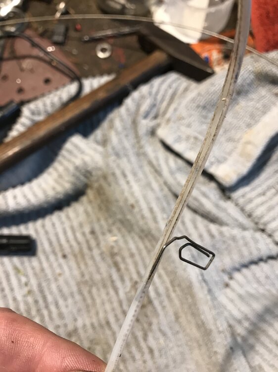

Der Gaszug hat eine Ummantelung aus Gummi, dann eine Isolierung und dann eine Plastikröhre in der das Stahlseil läuft.
Diese Plastikröhre MUSS an einer „Biegestelle“ durchgescheuert sein so das das Stahlseil genau an dieser Stelle nicht mehr gleiten konnte sondern scharfkantig durch die Isolierung geführt wurde.

Hab den Gaszug aufgeschnitten.
Foto 1 das Drahtgeflecht nachdem ich Gummi und Plastikummantelung weggeschnitten hatte.
Foto 2 das Plastikrohr in dem der Gaszug läuft.
Foto 3 ist das Plastikrohr auf 7cm durchgescheuert, Büroklammer. Da wo der Gaszug um 180Grad gebogen ist.
Durch die Scheuerstelle konnte der Gaszug nicht mehr 100% so laufen wie es vorgesehen war. Leerlaufregler war der Meinung keine Nullstellung ich Regel nach, durch die Scheuerstelle arbeitete der Leerlaufregler die ganze Zeit……….
