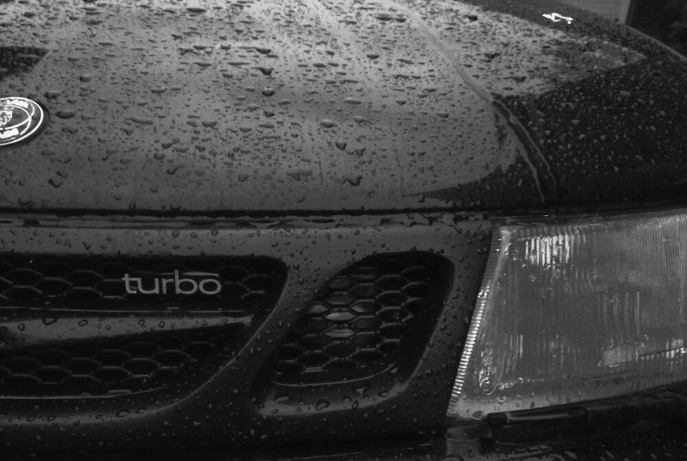

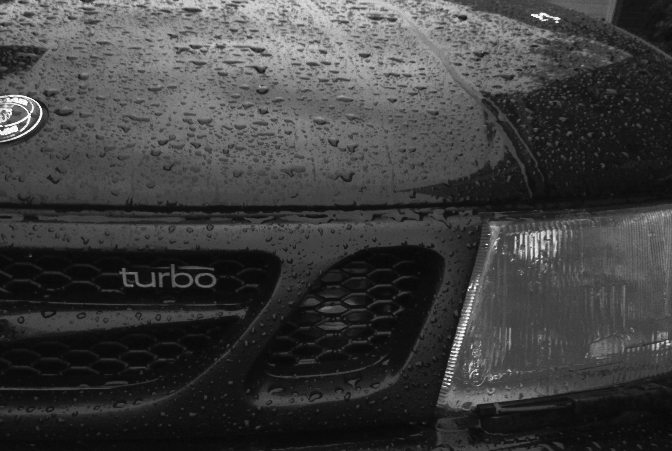

So, heute einen kleinen Vorgeschmack zu meiner neuen Nase in schwarz!
Ich bin gespannt wie lange, der ABS Epoxy von der Verklebung hält... Aber der erste Eindruck ist ganz stimmig... :cheers:

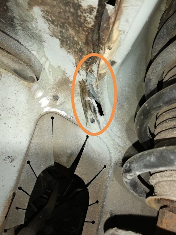

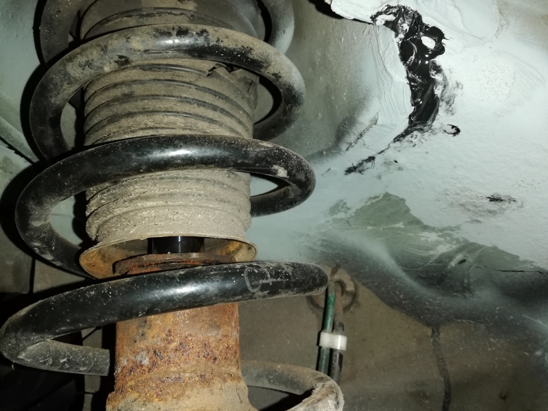

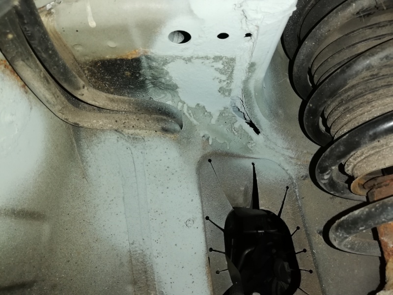

Gestern Abend, den rechten vorderen Innenkotflügel ausgebaut, um eine Bestandsaufnahme zu machen, was hier noch an Rostnestern auf mich wartet.
- Schweller, sieht gut aus.
- Anlagepunkte des Innenkotflügels angegammelt, aber nur oberflächig. 1x CSD Scheibe rüber, blankes Blech :top:

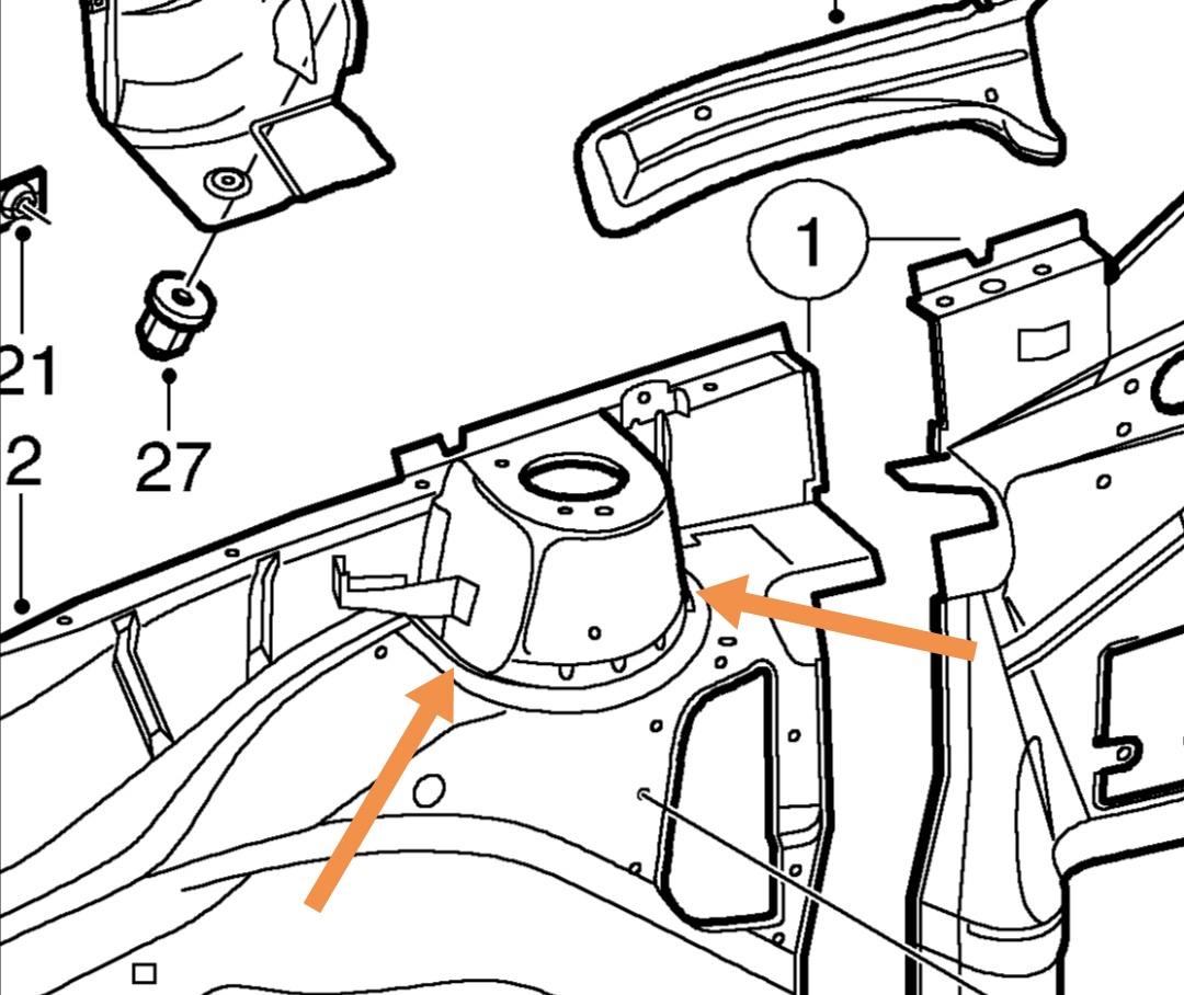

- Katastrophe! Blechüberlappungen von Dom, Innenkotflügel sind sehr rostig bzw. Zum Fahrerhaus hats schon ein Loch gefressen!
Frage... Ist dies nun ein Kill Kriterium?
Darf hier geschweißt werden?
Darf man hier das Blech drüber Punkten und "luftdicht" versiegeln?
Bzw. Muss der Wagen beim Karosseriebauer auf die Richtbank? :eek:
Habe notdürftig erst einmal alles blank gemacht und mit Zinkspray behandelt..
