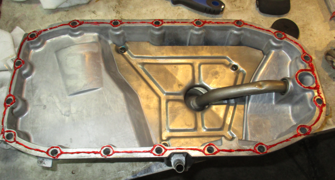

Ich habe gerade auch mal zwecks Ersatzteilen geguckt. Gibt es für die Ölwanne keine Dichtung? Weder im EPC noch Skanxxx ist eine Dichtung aufgeführt. Wird die einfach nur mir Dichtmasse angebaut?
Und es reicht eine ganz dünne Raupe sonst quilt das nach innen raus und landet in Würstchen im Ansaugkorb.
Einen Ring um den Ölsaugkanal nicht vergessen damit er da keine Luft saugen kann.
PS: wenn du dir nicht sicher bist, in der Spitze ist genug drin im das mal mit 10cm zu testen.
Okay dann mit Dichtmasse, alles klar:top:
