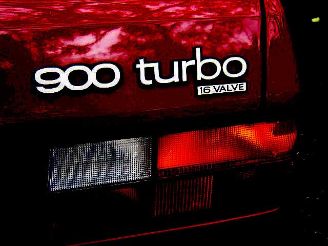

das obige Heck könnte ein Sedan oder ein Cab. sein - wer will das eingrenzen?
rot ? eher CV ;)

Ich tippe auch eher auf CV...
vorausgesetzt das Teil hat nen Heckspoiler. Denn der sitzt beim Sedan ja an der hinteren Kante, beim Cabrio am Verdeck.

ich muß zugeben, ich habe ein wenig geschummelt. es ist ein cv, es ist auch nicht rot, das war photoshop :00000582
