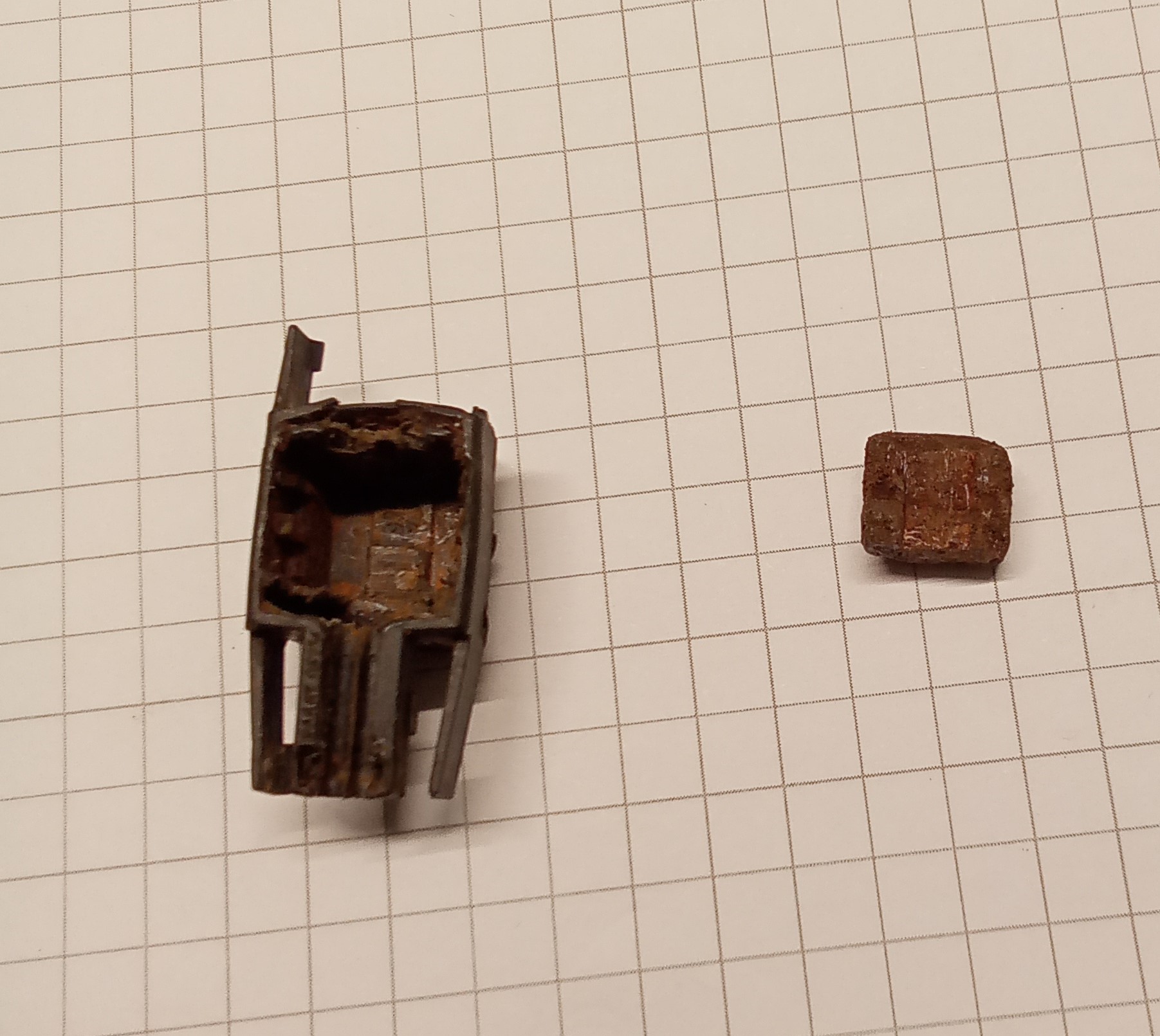

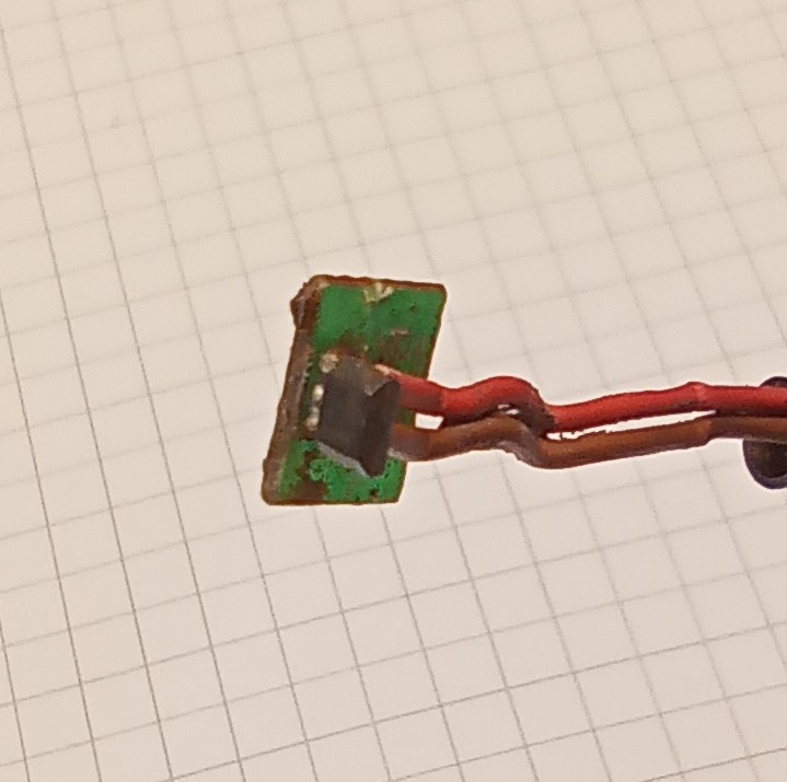

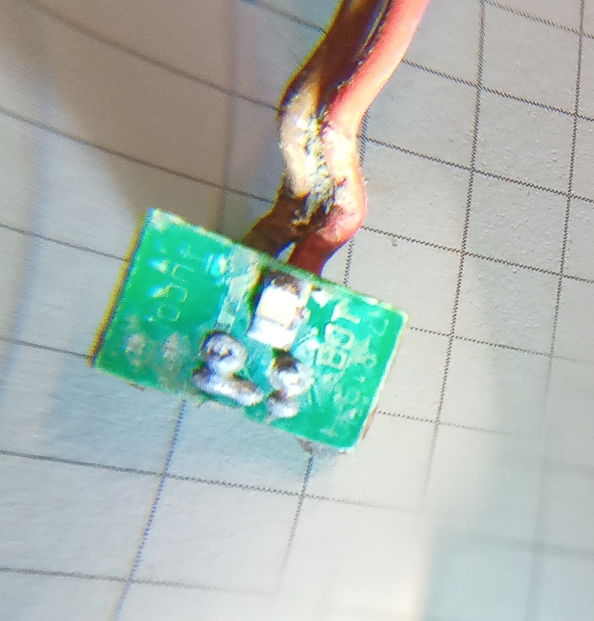

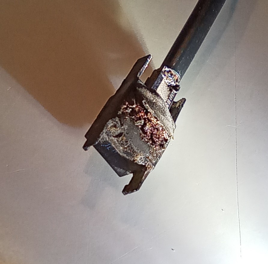

Ich habe das Teil mal Zerlegt:
Simpler Hallgeber ( Der auch noch funktioniert ! )
Wenn man genau hinschaut .......eine kalte Lötstelle! Das ist Doof ! Aber nicht schlimm.
Das Gehäuse und der U-Förmige Magnet. Der wohl aufgrund seines starken Zerfalls nicht mehr genug Remanenz besitzt um den Sensor sicher zu schalten.
Gut , mir wird was einfallen.

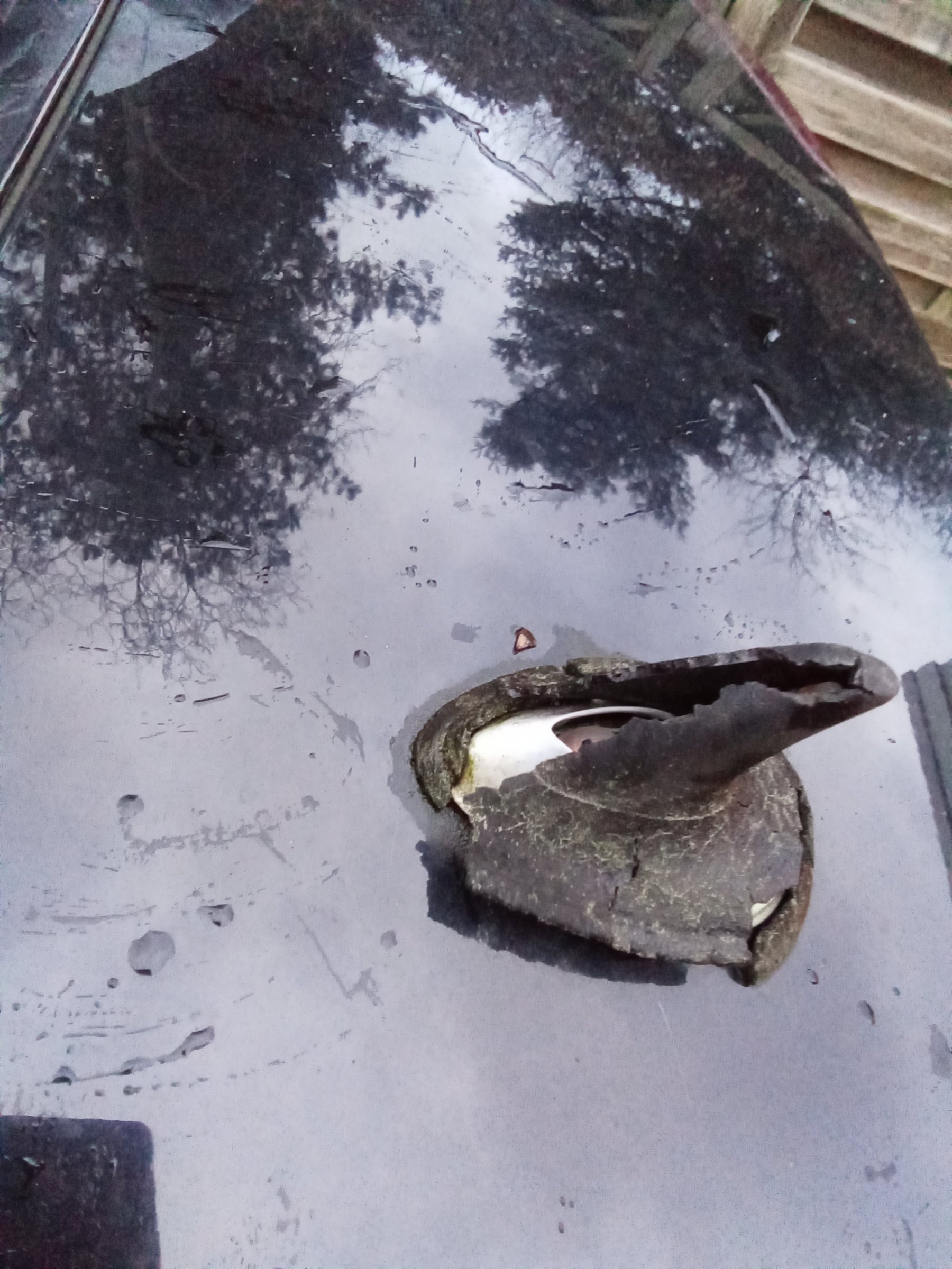

Viel schlimmer ist das !:biggrin:
Wo kriege ich die am besten her, kann man da einen passenden Deckel kaufen ?
Kann man die Telefongeschichte in der heutigen Zeit überhaupt noch sinnvoll verwenden ?
Solch ein GSM Teil soll da irgendwo drin sein, wäre schön wenn man das noch verwenden könnte.

Die Teile tauchen auch mal gebraucht auf. Bis du sicher, dass im Sensor ein Magnet ist? Und nicht nur ein Eisen Bügel, der dass Feld leiten soll? Bei unserem Industrie Zylindern war der Magnet im Zylinder. Naja eben wieder restaurieren und sauber abdichten.
GSM Antenne macht in Zeiten von LTE und Smartphones keinen Sinn mehr. Teilweise passen recht günstige für VW Modelle. Sich mal hört danach, im Bereich 9-5 gibt es das Thema schon länger, gleiches Problem.
PS: Kombi Antenne für GPS macht hingegen schon Sinn.

Ist ein Magnet drin, ein Kronkorken bleibt jedenfalls dran hängen!.....ups!:beerglass:
Was tut der Sensor den mit reparierter Lötstelle ohne das Metall/Magnet? Und wenn das nichts tut, statt dem Gebrösel ein Stück Blech rein stecken zum Testen.
Auf einen magnetischen Schraubendreher reagiert er.
Er braucht aber den Magneten um mit dem Kolben im Aluzylinder eine Magnetfeldänderung herbeizuführen die dann ausgewertet werden kann.
Ich denke mit einem Blech an sich, wird´s nicht funktionieren.

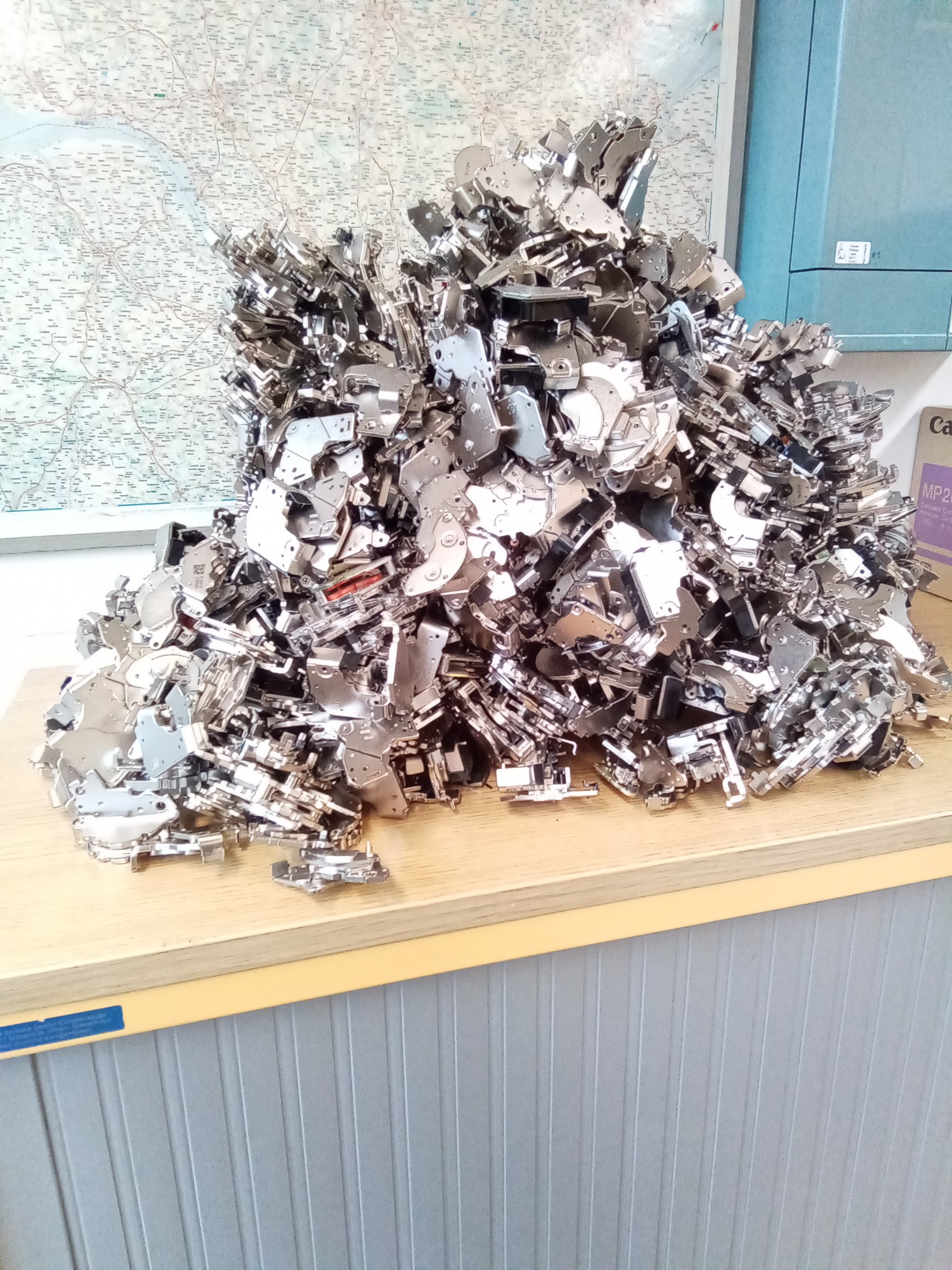

Neodym nur weil ich da noch haufenweise rumliegen habe.
Die sind kräftig, so das sie in den Aluzylinder "durchstrahlen" sollten und eben fast "unbegrenzt" verfügbar.
Wir haben mal ein paar Festplatten geschlachtet. Ich mache mal ein Foto .:cool::biggrin:

so, hab heut morgen nochmal reingeschaut.
Hätte ich mir gestern mehr Zeit genommen, hätte ich das auch gesehen!
Sensor am Scheibenrahmen und Sperrhaken als Fehlermeldung!
Hab den Sechskant rausgeholt und zugesperrt................und...............es läuft!!!! :smile::beer::dancing:
Das Dach geht auf und zu.
Einfach zu blöd um ein Auto zu bedienen.asdf
Es war tatsächlich der 12,80€ Sensor!:biggrin:
