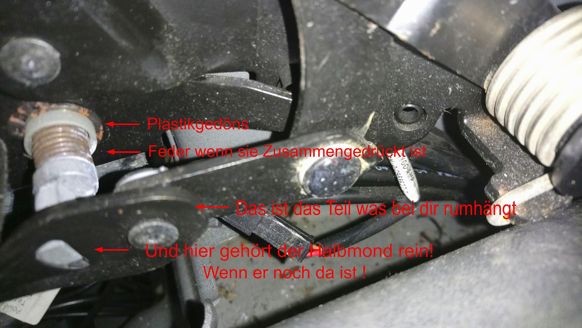

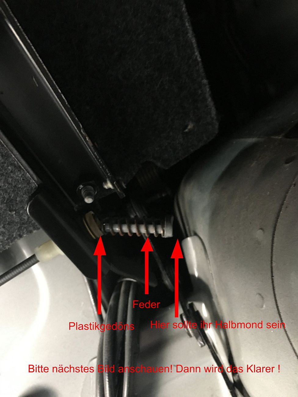

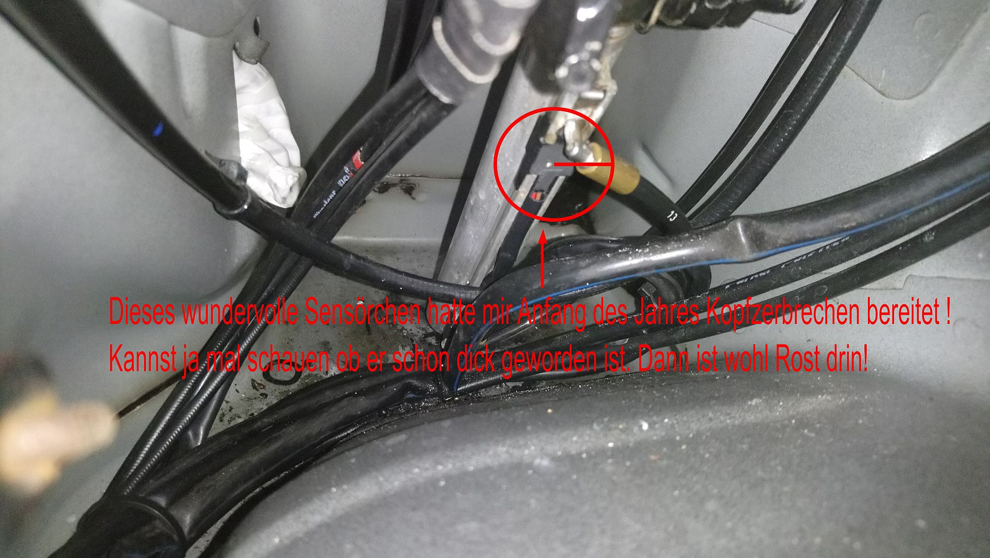

Jepp, das ist die Mechanik vom Verdeckkasten, da hängen Sensörchen dran!
1.thumb.jpg.41e0b281e705d6949cb43f25b9b3c2d4.jpg 2.thumb.jpg.10bca2ec266875fb0ee1fe18b6ffe68b.jpg 3.thumb.jpg.55cf5ad756a803056c2354596c898017.jpg
Ich glaube die Bilder erklären das ganz gut. Allerdings gibt es dann eine Fehlermeldung im SID ! Von wegen "Verdeckkasten blockiert" oder ähnlich!

Super Bilder, vielen Dank.
Habe das herumhängende Teil wieder festgenietet oder besser erstmal geschraubt.
Der Halbmond scheint zu fehlen. Ist erstmal in Position. Ich denke Kleber könnte den Halbmond ersetzen.
Das mit dem Kleben wird niemals funktionieren. Ich habe in diesem Thread mal die Funktion dieses Halbmondes und eine leider fehlgeschlagene Rekonstruktion des Teils beschrieben: https://www.saab-cars.de/threads/seilzug-cabrio-verdeck.64659/
Kurz gesagt, der Halbmond dient dazu, dass der Mechanismus, welcher die "Kofferraumverkleinerungsklappe" beim Öffnen des Verdecks bedient, korrekt funktionieren kann. Ohne den Halbmond bleibt die Klappe immer unten. Ist nicht schön, aber auch nicht weiter schlimm, weil die Klappe bei geschlossenem Verdeck von Hand nach oben geklappt werden kann.
Edit: wenn ich mir die Bilder so anschaue, beschleicht mich noch ein anderer Verdacht: geh doch mal dem Seilzug nach, wo der abgebrochene Halbmond dran hängt. Ich vermute, dass beim anderen Ende die Öse vom Seilzug ausgerissen ist. Das andere Ende führt zu den rechten Verdeckgelenken und ist bei halb geöffnetem Verdeck gut sichtbar.

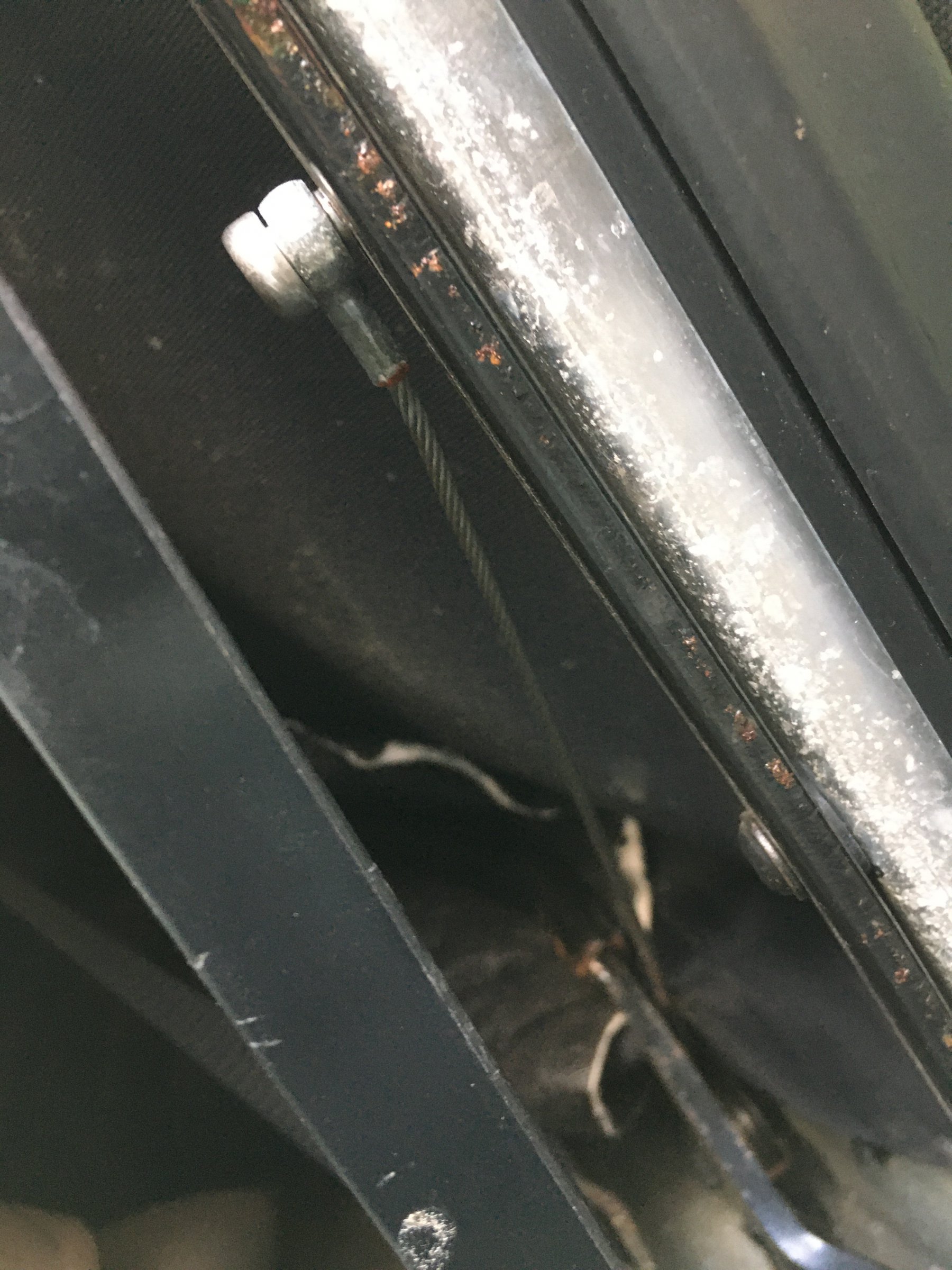

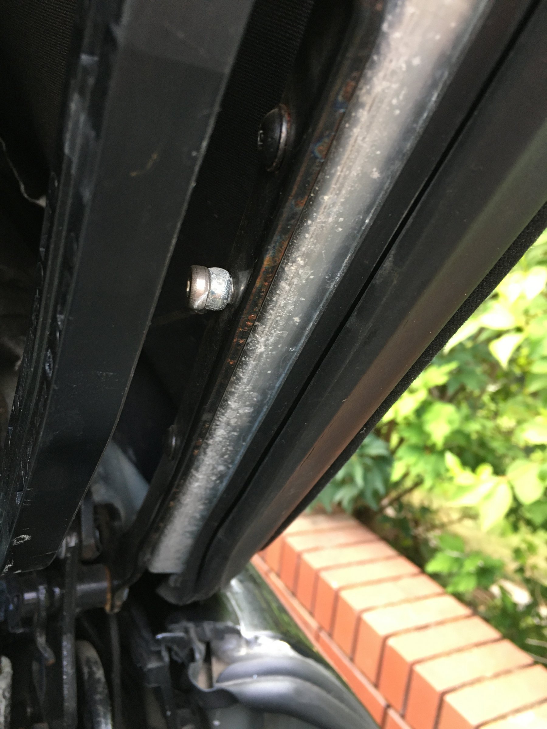

Die Seilzüge sehen aus meiner Sicht recht gut aus, siehe Bilder.

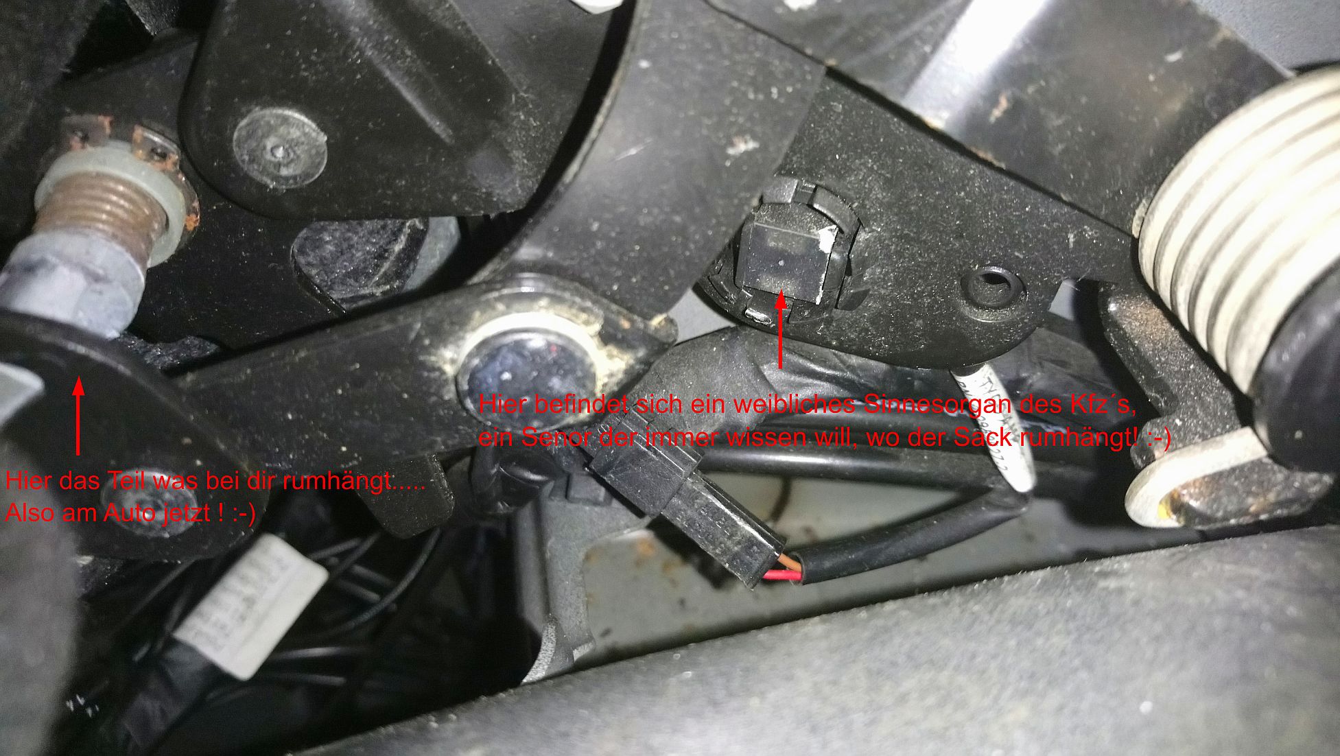

Der Sensor für die Stellung des Verdecksacks wackelt ON/OFF usw. Abstand sieht recht gut aus.
Der Sensor für die Verdeckabdeckung zeigt permanent offen an. Ich denke das ist der auf dem rechten Hydraulikzylinder. Da habe ich jedenfalls den Stecker abgezogen und das Signal wechselte auf OFF.
Wie bekomme ich den Sensor ab? Ist das der weiter oben beschriebene Sensor für 12,??€ ?.

Und scheinbar schaltet der weibliche Sensor wie der Wilde ihn nannte invers also falschherum.
Der Sensor des Verdecksackes schaltet (wechselt den Status), jedoch zeigt er den falschen Status an wenn der Sack unten ist, der Schalter also belegt ist.

Der Weibchensensor das alte Luder gibt ja über den eingebauten Widerstand bekannt das er überhaupt da ist.In meinem Versuchsaufbau waren es 12V die ich über einen 1kohm Widerstand angelegt hatte.
und der Innenwiderstand des Sensors hat die Spannung auf 5V runtergezogen( Also Sensor vorhanden und Aktiv). Ist nun Metall present, drückt der Hallsensor, der höchstwahrscheinlich auch hier verbaut ist, die Spannung auf 2,5V.
Ich könnte mir vorstellen, das es irendwo Übergangswiderstände gibt, die eine genaue Detektion verhindern.
oder, jetzt erschlagt mich nicht, aber ist es möglich den Sensor verkehrt herum anzuschließen? Den Stecker verdreht oder so. Evtl.sollte man am Sensor mal messen Rot ist Plus und Braun ist Minus und die Spannung sollte zwischen 3,4V-5,0V liegen, um eine vernünftige Erkennung zu gewährleisten.

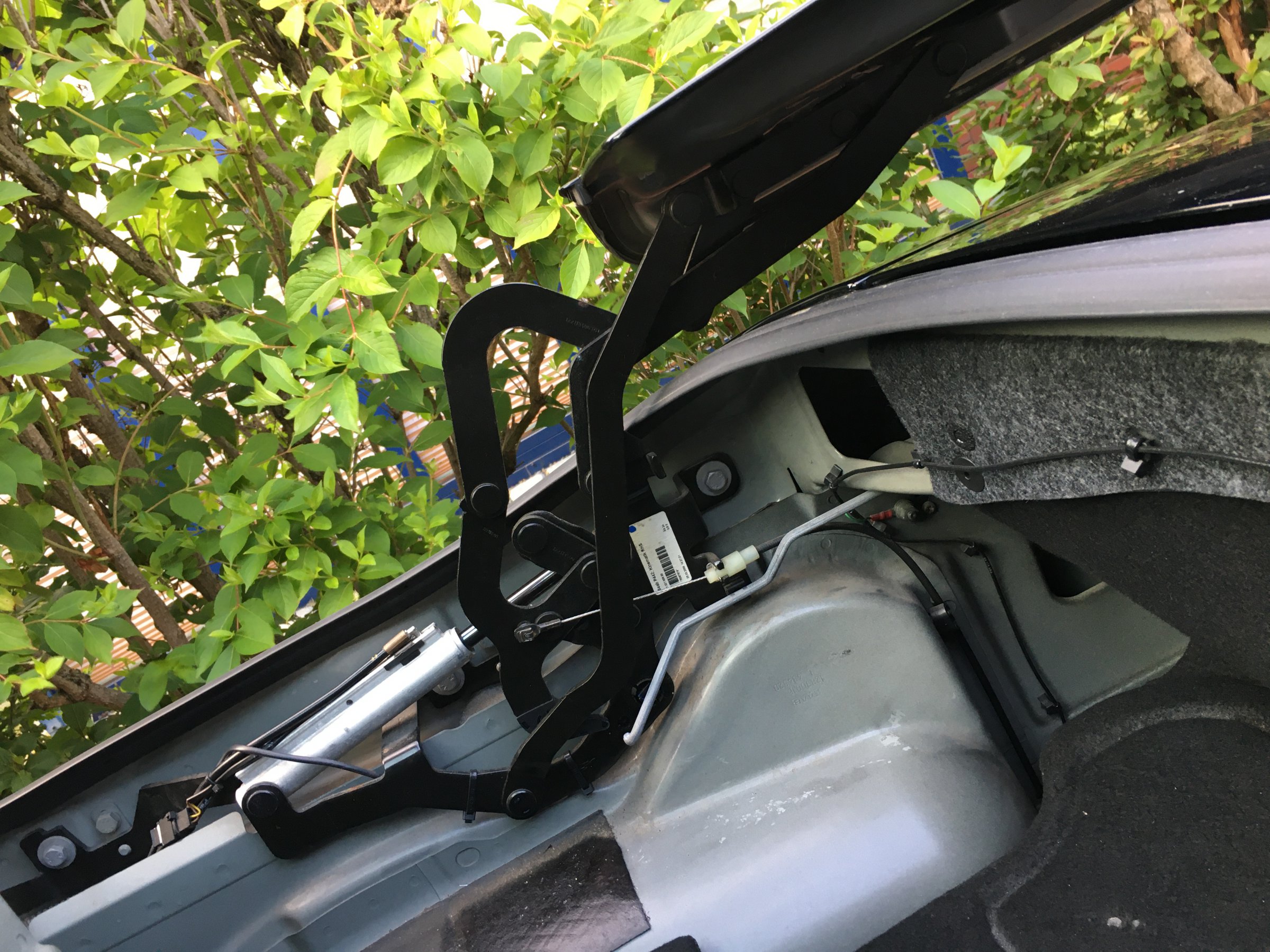

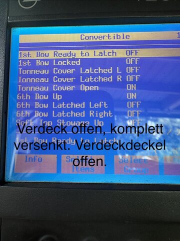

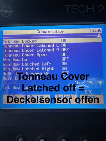

Mit Tech2 habe ich ausgelesen, das der Sensor Tonneau Cover Latched R nicht erkennt wenn die Gelenke des Verdeckdeckels die entsprechende Position erreichen.
Also rechts sagt immer OFF während links korrekt zwischen On und Off wechselt.
Wenn ich ein Metallplättchen vor den rechten Sensor halte, ändert sich der Wert auf ON. Der Sensor selbst sollte also funktionieren.
Kann das „Gestänge“ eventuell aus der Spur sein, so das der Sensor es nicht erfasst?
