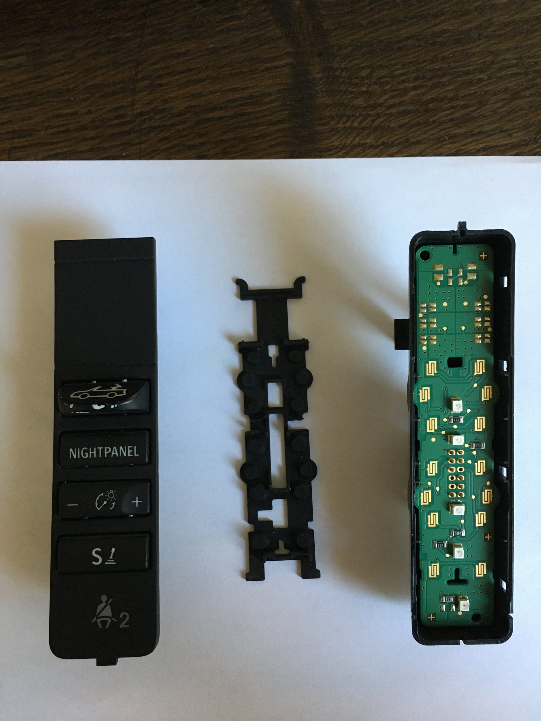

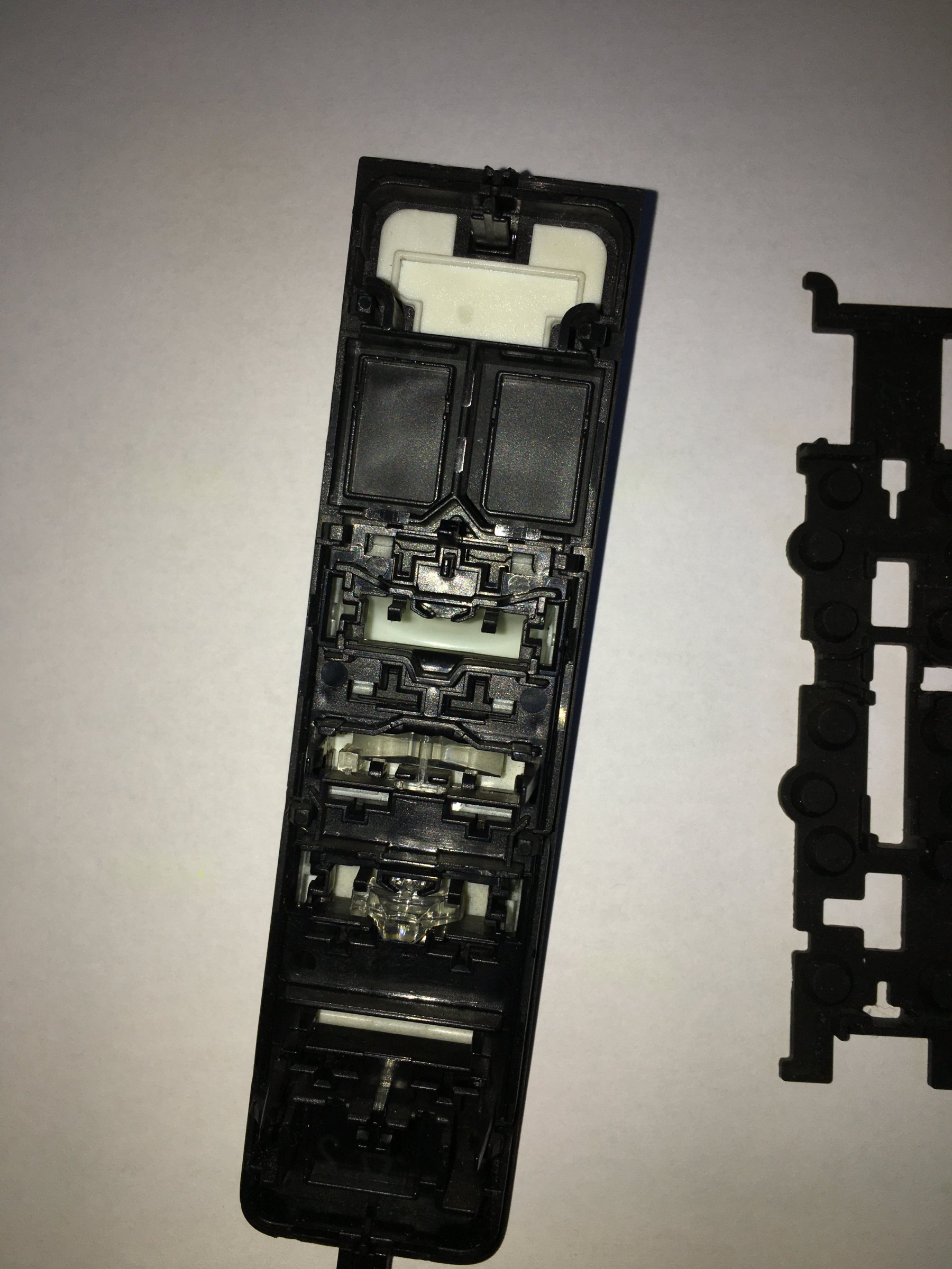

Tja, ich war sehr siegessicher nun die Platine schnell richtig einrasten und schon fährt das Verdeck in voller Schönheit.
Leider jedoch ist dem nicht so.
Ich denke mein Vorgänger hat auch bereits sein Glück versucht. Ich denke in dem Panel fehlen Teile, denn die Schalter außen bedienen nicht die Gumminippel, die dann ja scheinbar schalten sollen.
Ich denke es fehlt etwas. Kann das sein?
Welche Gumminoppen müsste ich per Finger drücken um das Verdeck zu öffnen. Die zwei die ich getestet habe, haben keine Reaktion zur Folge gehabt. Andere haben das SID schwarz gemacht.
Siehe Bilder vom zerlegten Schalter.

Die darüber sollten es dann sein, habe leider zu wenig Erfahrung damit, aber da Flugzeugbauer großen Wert auf Redundanz legen, kann ich mir vorstellen, das man zwei Knöpfe gleichzeitig drücken muss.
Nichts desto trotz fehlt da doch irgendwie ein Lichtplastikdingens und eine Wippe hinter dem Verdeckschalter.
Ich würde mal versuchen die Knöpfe links und rechts über dem "Nigtmare" Schalter zu drücken und gleichzeitig das SID beobachten, ob sich da was zeigt.
Wenn sich da was tut ist das doch schon die halbe Miete!
Dann bräuchtest du nur ein SID Bedienpanel aufzutreiben, mit oder ohne Funktion und dann aus Zwei mach Eins. Vieleicht findet sich ja hier im Forum eines, oder beim Verwerter ihres Vertrauens.
Vieleicht liegen die Teile ja auch noch im Armaturenbrett!? Das wäre natürlich das geilste und schnellste.

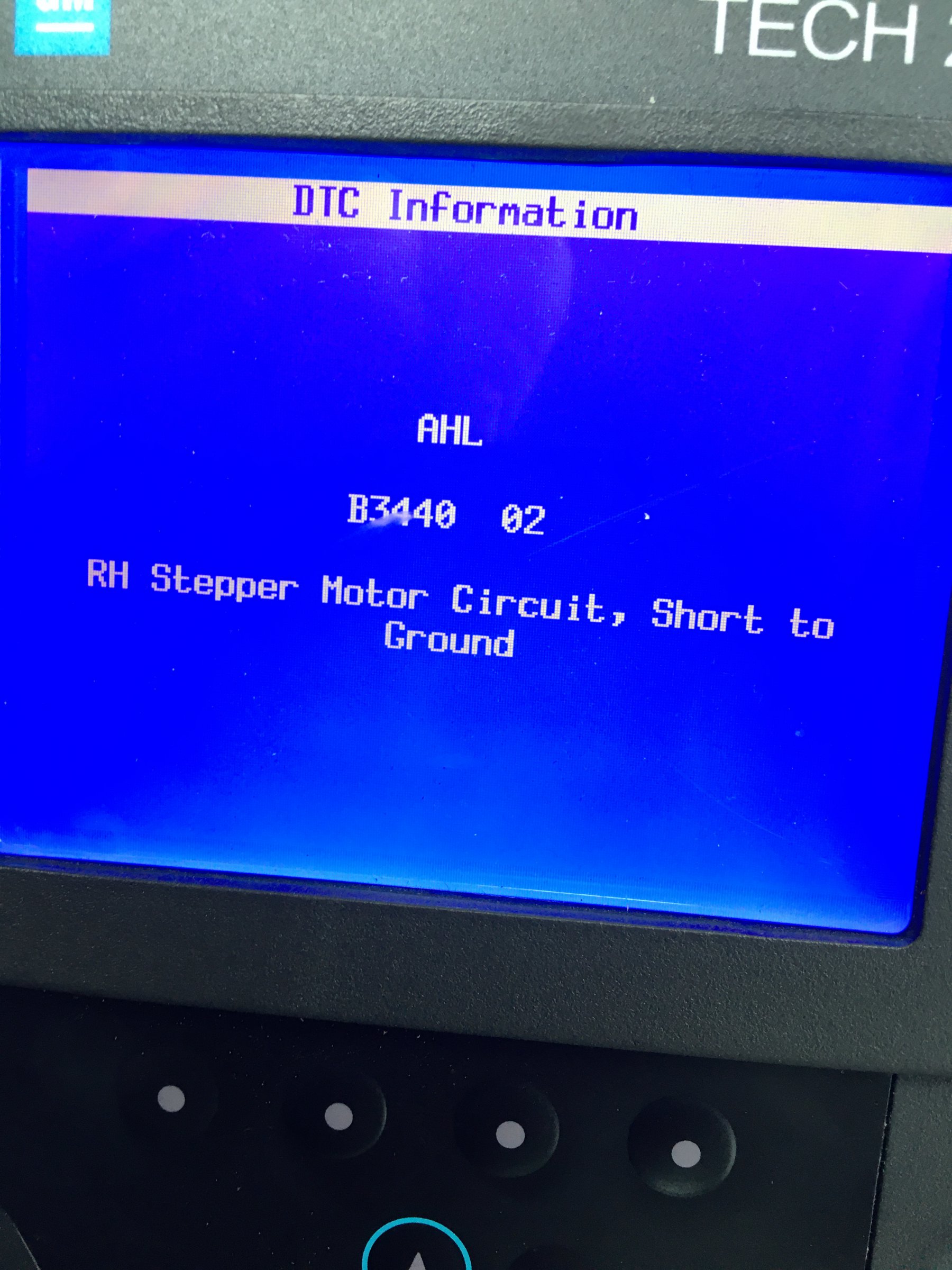

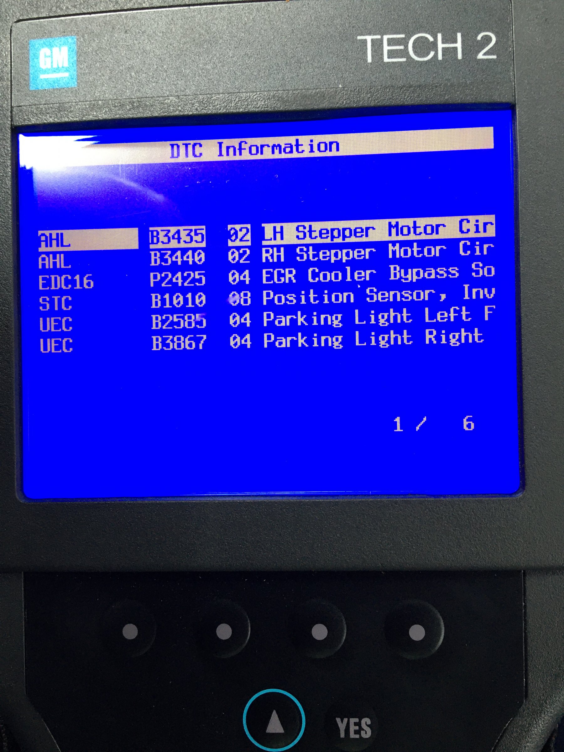

So, habe nun netterweise ein Tech2 geliehen bekommen.
Die Deutung gelingt mir noch nicht, da ich die TDSen im WIS nicht finden kann.
Ich denke für den TÜV ist erstmal die Leuchtweitenregulierung wichtig.
Siehe Bilder was muss ich tun?
Hattest du vorher die Fehler gelöscht? Sonst würde ich, nachdem du die ja dokumentiert hat, erst Mal löschen und schauen welche wieder kommen. Wäre blöd wenn alle wieder kommen.
Unter Werte lesen kannst du die aktuellen Messwerte beobachten. Mal einfedern und schauen ob die sich ändern.
Ich würde mir dem Sensor anfangen. Stecker abziehen, auf Korrosion prüfen. Sind leider PWM Geber, also nicht so einfach zu prüfen.

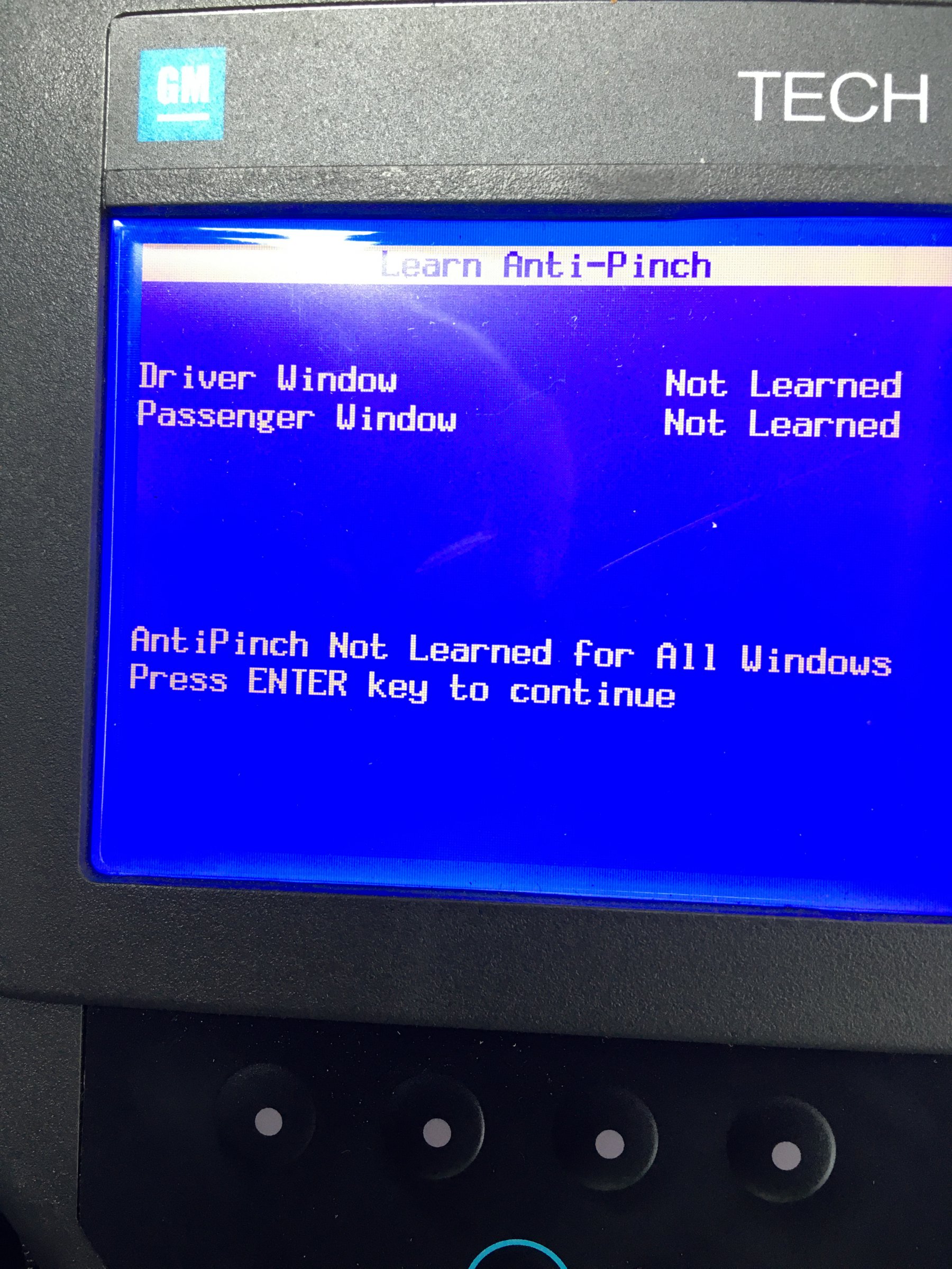

OK, die Software TIS2000 fragt nach einem Dongle den ich nicht habe.
Somit kann ich die Reifengröße nicht anpassen und die Fenster Fahrer und Beifahrertüre nicht "AntiPinch not learned" nicht beseitigen.
Könnte vielleicht ein Grund sein warum das Verdeck nicht funktioniert??
Gibt es einen Trick den Tech2 zu ertüchtigen. (Freigeschaltete TIS2000 Software) ?
Die Fenster kann man so weit ich das im Kopf habe ohne Tech kalibrieren. Müssten sogar im Handbuch stehen. Irgendwas mit zarten länger halten nach Endlage oder so.
Für den Rest müsste ich am Rechner Mal nach den Subcodes schauen.
Habe ich in der Anleitung gefunden Seite 132.
Da steht Motor soll im Leerlauf laufen und das Ladegerät soll abgeklemmt sein (englisch).
Ich denke es soll kein externes Ladegerät angeklemmt sein.
Alles gemacht wie beschrieben, jedoch kein DingDong am Ende, wie beschrieben.
Scheint also nicht zu gehen bzw. funktioniert zu haben.
Ok, da kann ich jetzt weniger weiter helfen. Einzig die Fenstern ein wenig Gymnastik machen lassen. Die Erkennung/ Messung der Klemmkraft erfolgt durch Messung des Motorstromes. Wenn das Fenster unerwartet schwergängig ist, dann haben solche Erkennungen Probleme.
Du musst die Scheiben nach unten fahren den Schalter die ganze Zeit drücken und ca. 3s halten dann nach oben fahren und halten bis ein Signalton kommt. Wenn die Batt abgeklemmt wurde musst du den Vorgang wiederholen.
Tis2000 mit Dongle bekommst du in diversen China-Shops oder in der Bucht. Software und Crack installieren am besten auf einem Klapprechner mit Win7 oder XP und einer seriellen Schnittstelle.

So, zu den Fehlercodes:

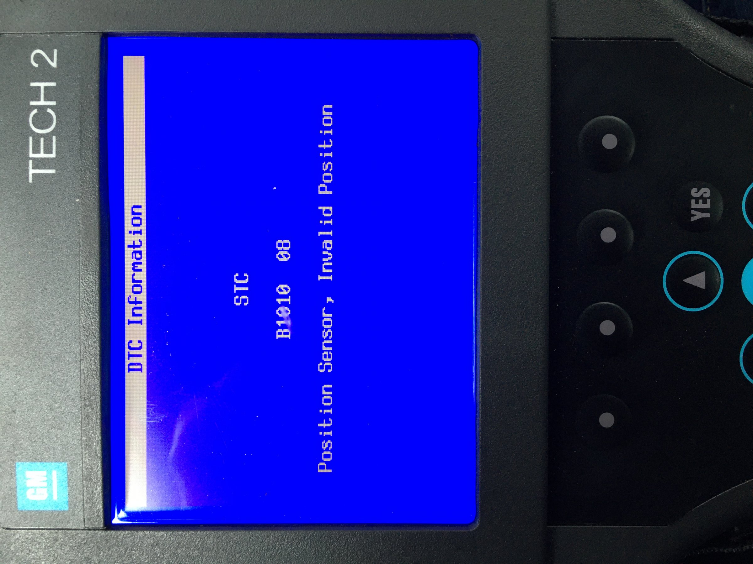

STC ist das Dachsteuergerät. Entsprechend gehört B1010-08 zum Dach
B1010-08 Lagengeber, ungültige Lage. Das Dach steht scheinbar in einer Position, die es nicht geben dürfte. Siehe auch weiter oben im Thread
AHL gehört zu den Scheinwerfern (Automatic Head Lamps?)

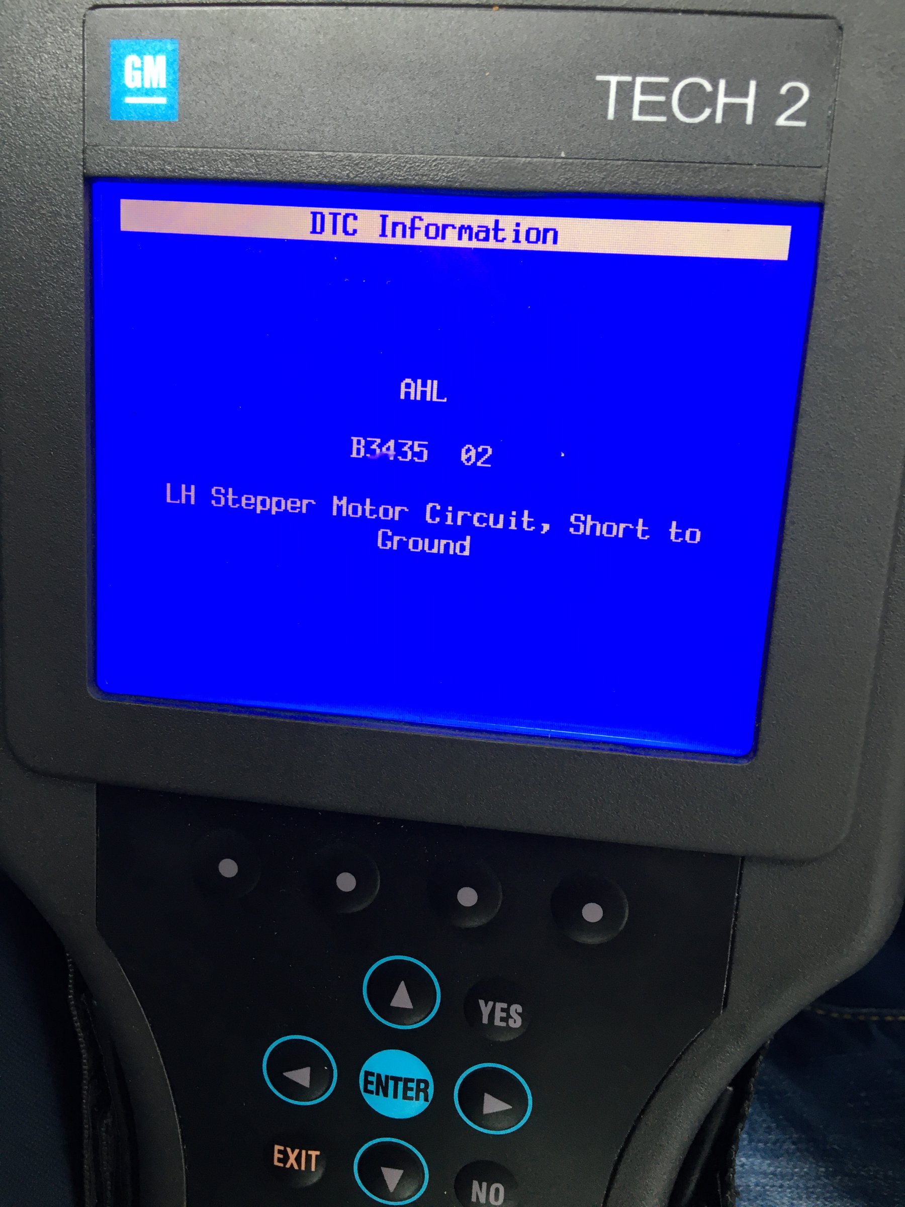

B3435-02 Warum auch immer erkennt das Steuergerät beim Ansteuern des Schrittmotors zu Scheinwerferhöhenverstellung einen links Kurzen gegen Masse. Da es kein DC-Motor ist kommt ein blockierter Motor, also ein mechanisches Problem eher nicht in Frage. Also auf der elektrischen Seite suchen. Oder mal das Kabel am Scheinwerfer abziehen und schauen welcher Code dann kommt.
B3440-02 das gleiche rechts
B2582-04 Standlicht vorne links open cirquit. Also vermutlich Birne defekt.
B3867-04 Standlicht vorne rechts open cirquit. Also vermutlich Birne defekt.
Oder es gibt ein Problem in der Verkabelung, das Höhenverstellung und Standlicht betrifft.

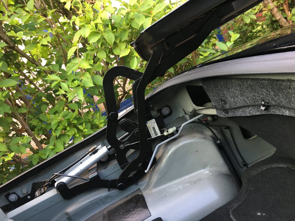

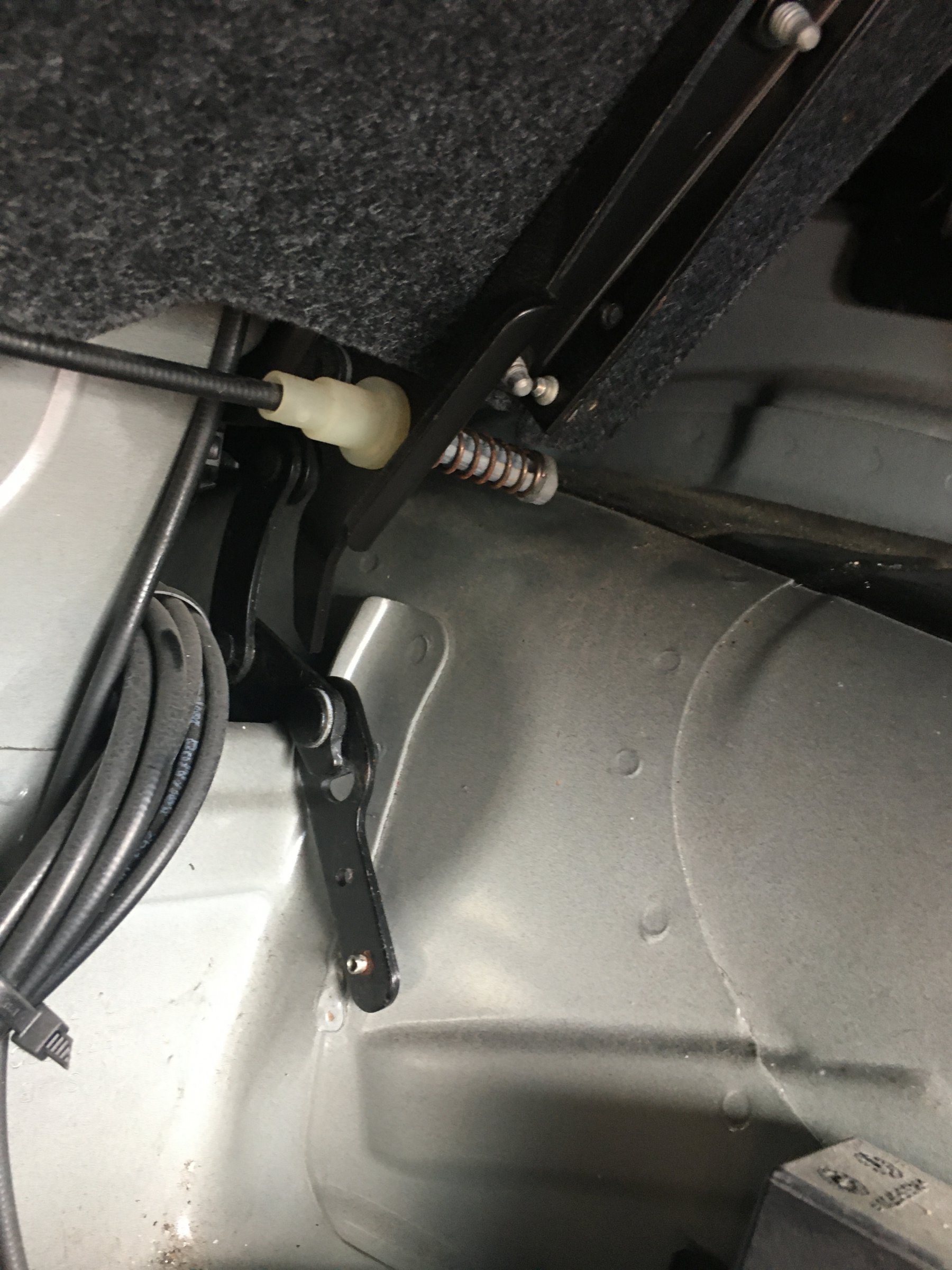

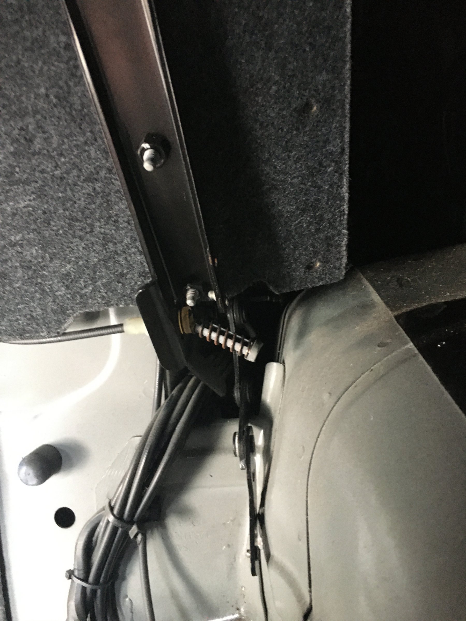

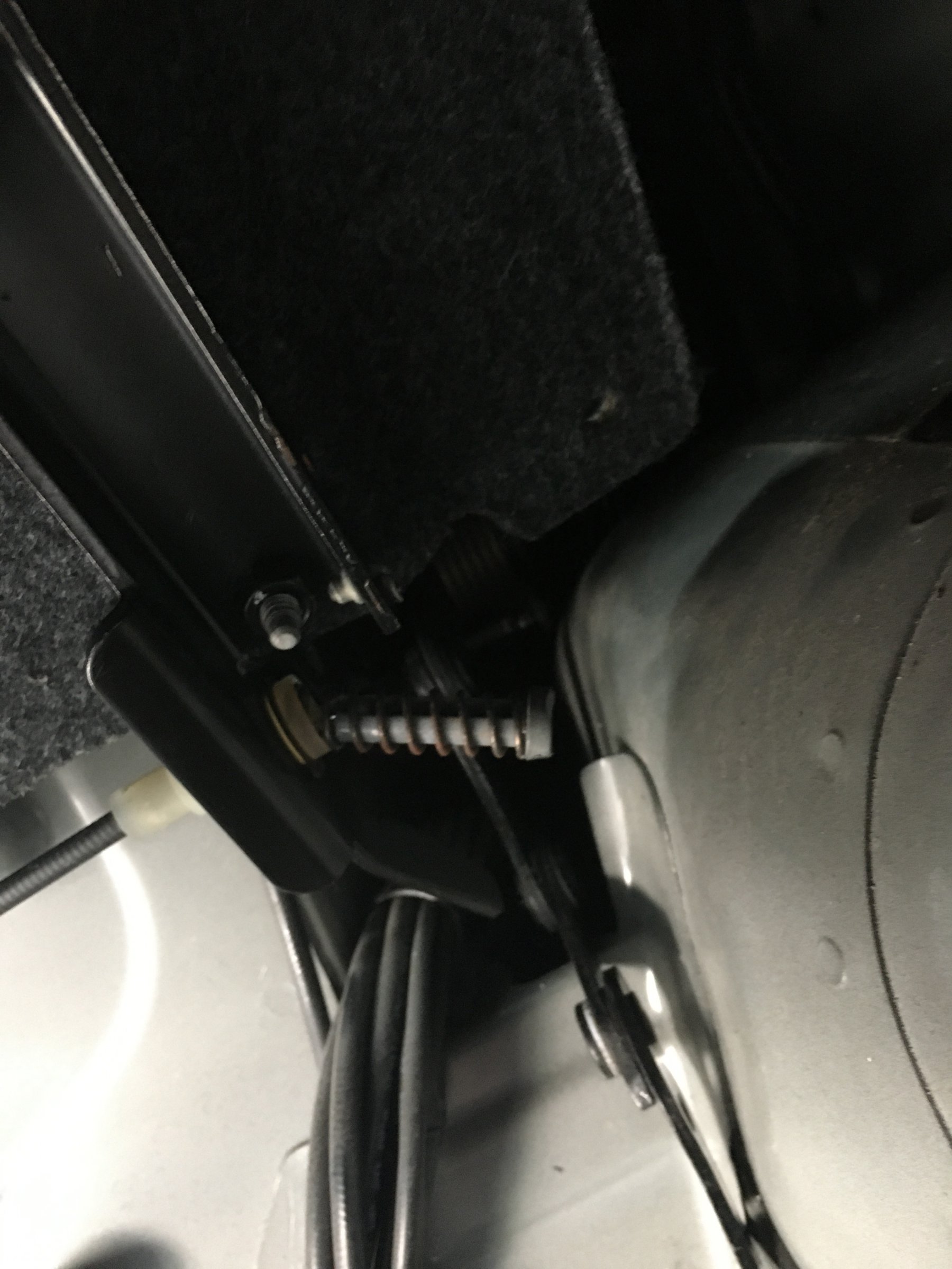

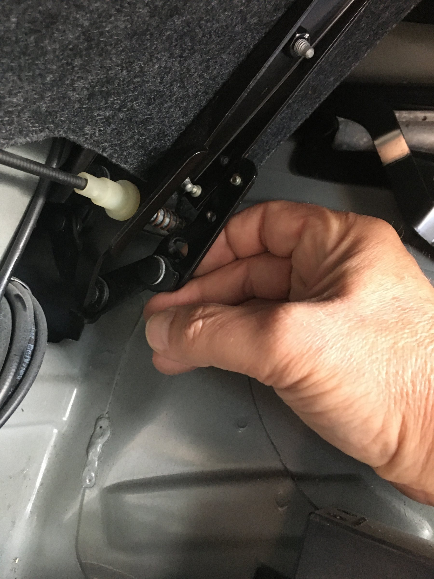

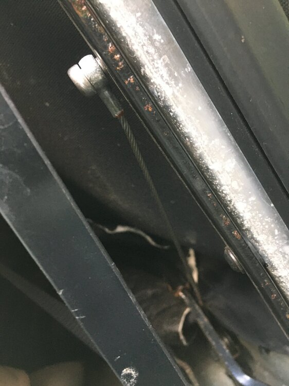

Habe mich in Richtung Hydraulikpumpe vorgekämpft, da laut youtube dort auch das Steuergerät zu finden ist.
Dabei ist mir der mechanische Defekt auf den Bildern aufgefallen.
Offensichtlich sind die zwei Popnieten abgegangen.
Ich sehe natürlich wo ich das wieder annieten müsste, habe auch das Werkzeug, nur wo muss der Seilzug hin.
Hat der war mit dem Ding zu tun?

Zum Verdeckbeutel kann jemand anders sicher noch mehr sagen. WIS müsste das hier sein: https://saabwisonline.com/b5/9-3/2008/8-body/hood-system/adjustment-replacement-hood-system/soft-top-storage-drive-with-locks/removing-17/
