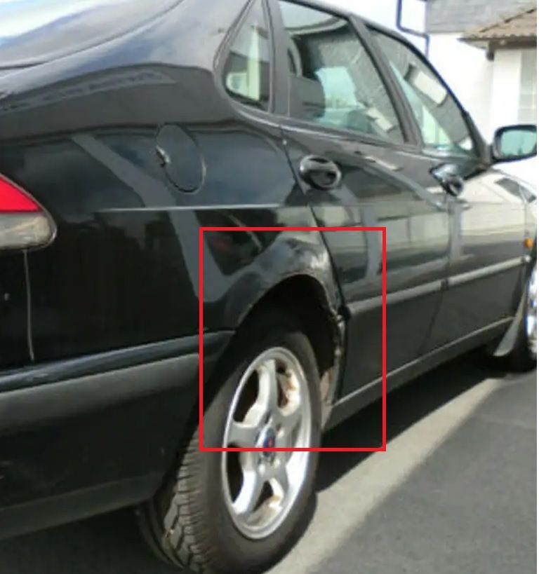

Der Radlauf hinten rechts sieht bei dem oben verlinkten aus Leverkusen übrigens schonmal ziemlich verbeult aus und scheint auch dadurch schon ordentlich Rost zu haben. Ist machbar an der Stelle, aber dann muß man (wenn man es schön haben will) im Grunde die hintere Seitenwand (wenigstens unterhalb der seitlich längs verlaufenden Sicke) neu lackieren.
Vielen dank für die Antwort. Ja die Kaufberatung kenne ich schon, den Besichtigungs-Thread muss ich wohl übersehen haben. Werde aber sobald ich die Zeit habe mal reinsehen. Das der Radlauf verbeult ist, ist mir auch entfallen deswegen danke fürs aufmerksam machen. Hatte ohnehin vor meinen Mechaniker mit zunehmen damit er einen Blick drauf wirft.
Das ist ein guter Ansatz. Ich finde das mit dem Radlauf zwar auch nicht schön, aber wenn der Wagen sonst rostmäßig gut dasteht, wäre diese Reparatur auch kein Beinbruch. Das Radlauf-Reparaturblech gibt es noch von VanWeezel für 80-120€ je nach Verfügbarkeit und Lieferant. Wird oft nur für den Saab 900(II) gelistet, der aber blechmäßig an der Stelle identisch ist.
