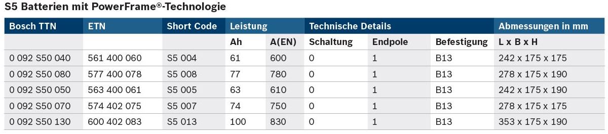

Ich habe momentan eine S4 74Ah eingebaut. Altershalber und da viel Kurzstrecke möchte ich neu eine S5 einbauen von Bosch.
Denke meine war zu klein Dimensionieret für einen solch grossen Motor (und im Batteriekasten ist auch noch viel Platz vorhanden....) somit evt. eine Grösser?
Welche S5 (siehe Anhang) passt rein?

74ah ist vollkommen okay...bau einfach eine rein, die auch reinpasst. (278mm Länge!) Da gibts auch teilweise welche mit 80ah und mehr.
Wichtiger ist aber der Kaltstartprüfstrom. Unter 650A würd ich nicht unbedingt gehen.

Habe nun die S5 008 ((77Ah/780A und 278 Länge) bestellt (die S5 07 mit 74Ah ist sogar noch teurer :rolleyes: ).

Die Kapazität ist relativ egal, wichtig ist der Strom den sie liefern kann. Oder anders rum der Innenwiderstand. Im alten 2,2TiD sind auch nur 74Ah drin. Der Benz 210D mit knapp 3l kam auch mit einer guten 60Ah klar. Die große brauchte es nur für die Standheizung.
Und wenn die Batterie im Kurzstreckenbetrieb nicht voll wird, dann hilft die große Kapazität auch nichts.
Das einzige ist, dass größere Batterien des gleichen Models i.d.R. auch einen niedrigeren Innenwiderstand haben, als beim Starten mehr Strom liefern können.
