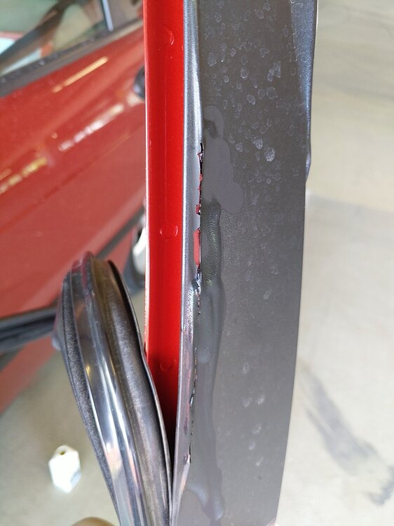

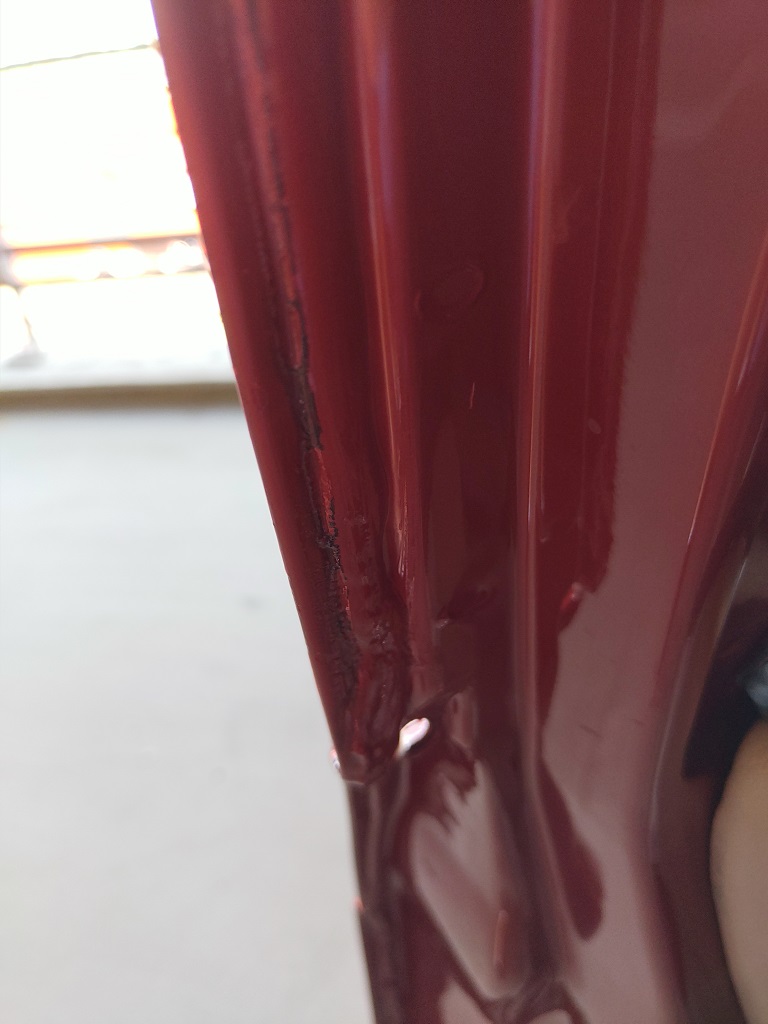

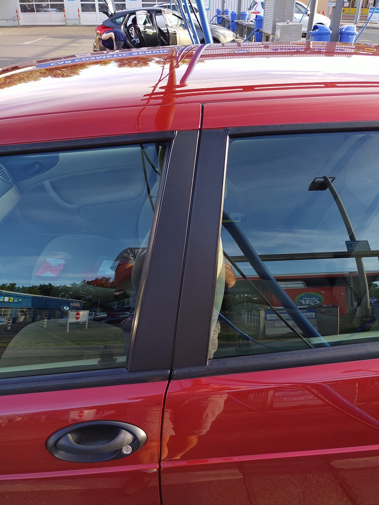

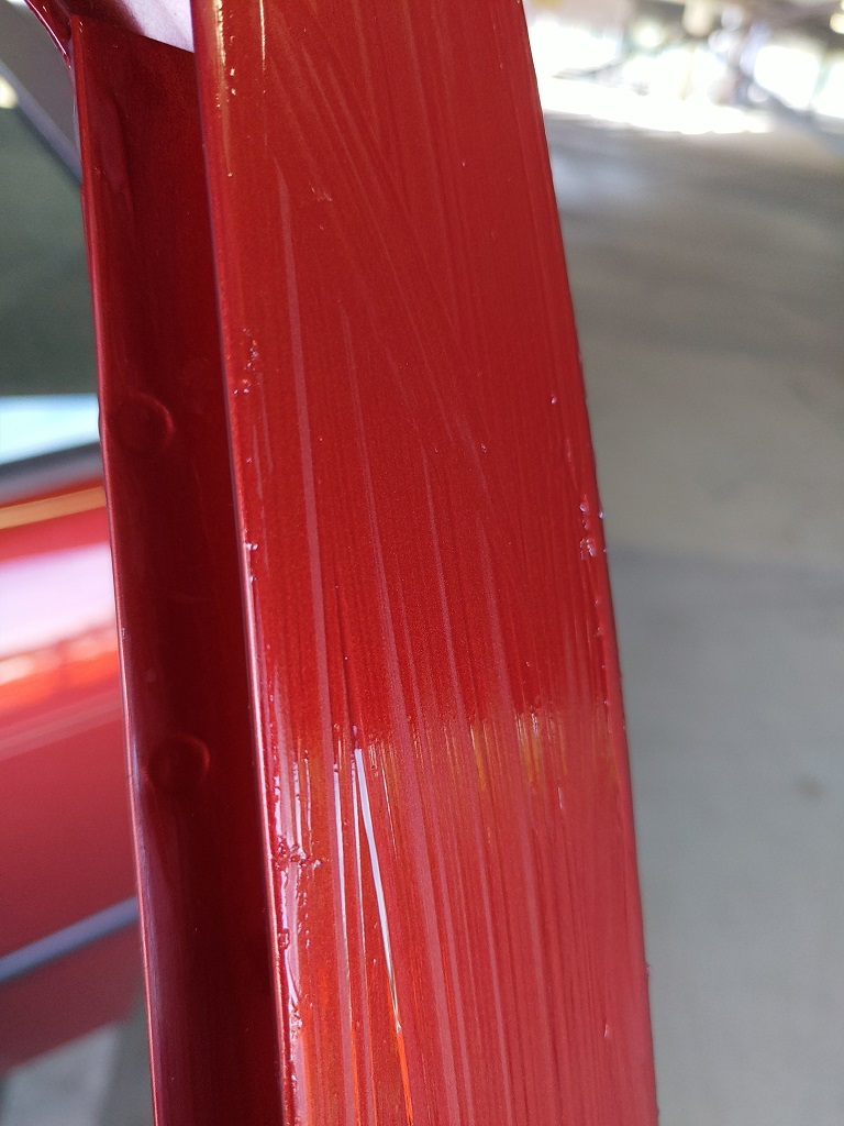

Bei mir hatte die Fahrertür Blasen geworfen:
00.thumb.jpg.5c3c98dc6ed4ab51cb1f2b03c41bb2c7.jpg 02.thumb.jpg.fe532e75b163d44472fd356e8b363b0b.jpg 03.thumb.jpg.4eeac0ff9d422e337fac38df85b24873.jpg 04.thumb.jpg.65e7635d3266ed06bf83f2c851b8b101.jpg
Aufkleber-Entferner (das Gel-artige Zeug in Bild 1&2), Silikonentferner und ein kleiner Rakel waren das nötige Zubehör...

Aufkleber-Entferner, Silikonentferner und ein kleiner Rakel waren das nötige Zubehör...
Das sieht gut aus……:smile:……:top:……
Ich meine ich habe sie für 15 € je Stück besorgt. Drei liegen hier zufällig noch, die Teilenummern für die B-Säule beim 5-Türer lauten: 4322681 (VR), 4322715 (HR) und 4322723 (HL).
P. S.: Die Haltbarkeit steht und fällt mit der Sauberkeit der Klebefläche. Das alte Zeug muss gründlich runter (auch auf der Innenseite bei den Klebewulsten, s. drittes Bild).
