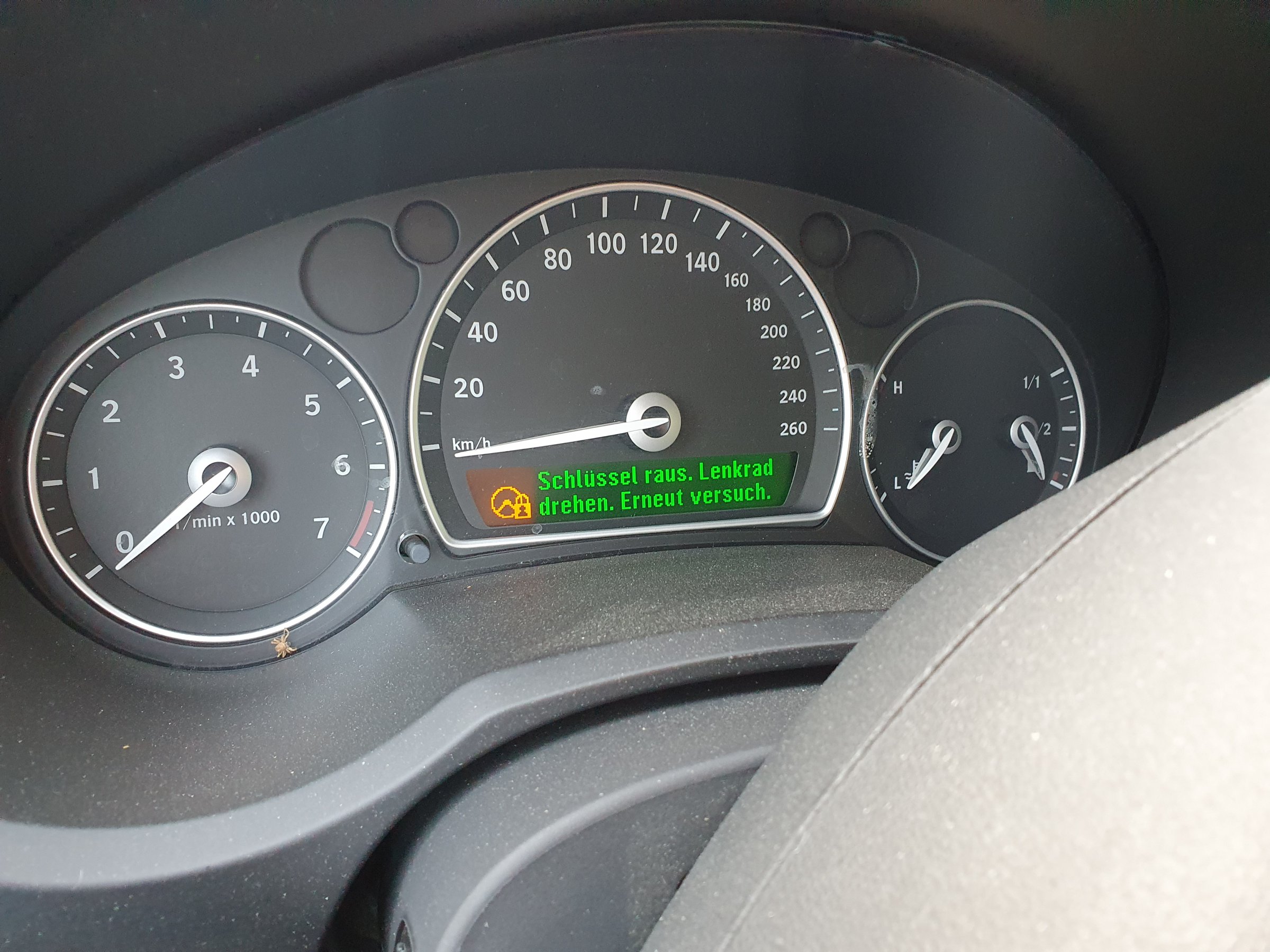

Mein Saab 9-3 Cabrio EZ 11/2006 lässt sich nicht starten bzw. der Schlüssel lässt sich nicht drehen.
Im Display erscheint die Meldung "Schlüssel raus. Lenkrad drehen. Erneut versuch."

Ist das Lenkradschloss drin?
Versuch mal das Lenkradschloss zu entlasten und gleichzeitig den Schlüssel reinzustecken.
genau, das Lenkradschloss ist arretiert und da ist Spannung drauf… du musst das Lenkrad leicht und ohne Gewalt dorthin drehen, wo es leicht nachgibt und es halten… dann Schüssel rein; sollte klappen.

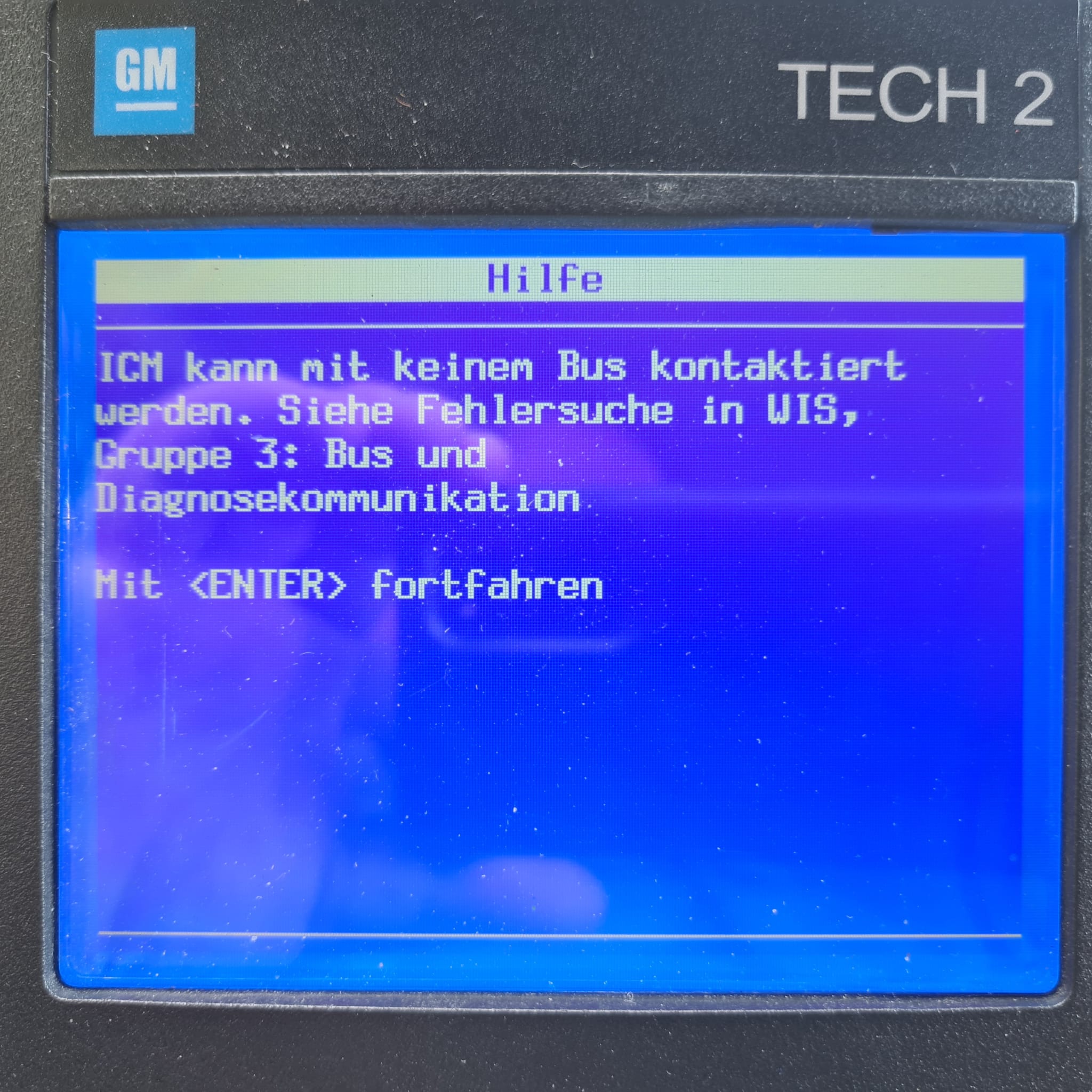

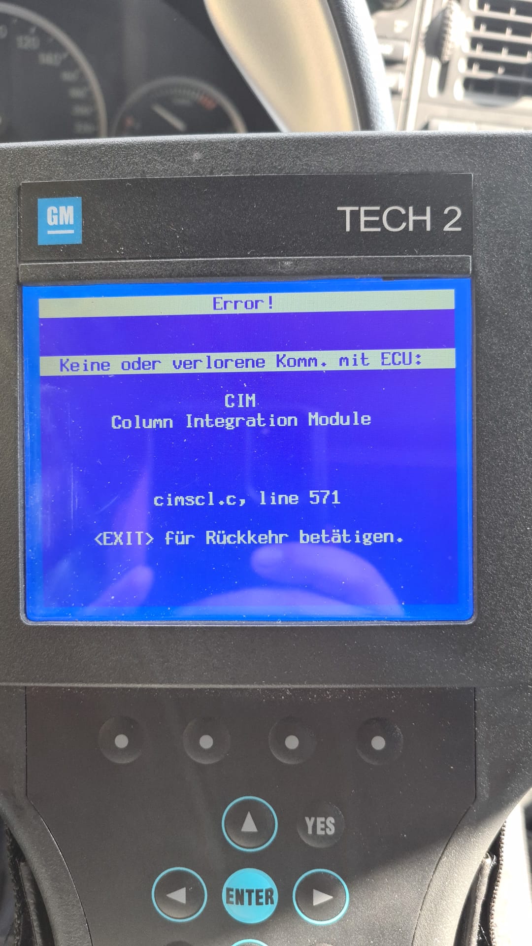

Moin, genau das gleiche Problem auch bei mir. Das Lenkrad ist bei mir Freigegeben. Per Tech konnte ich auch dafür sorgen, dass sich der Schlüssel weiterdreht, allerdings bekomme ich dennoch keine Startfreigabe. Ideen?

Hört sich entweder nach Zündschloss oder CIM an……
Gibt es einen Fehlercode?

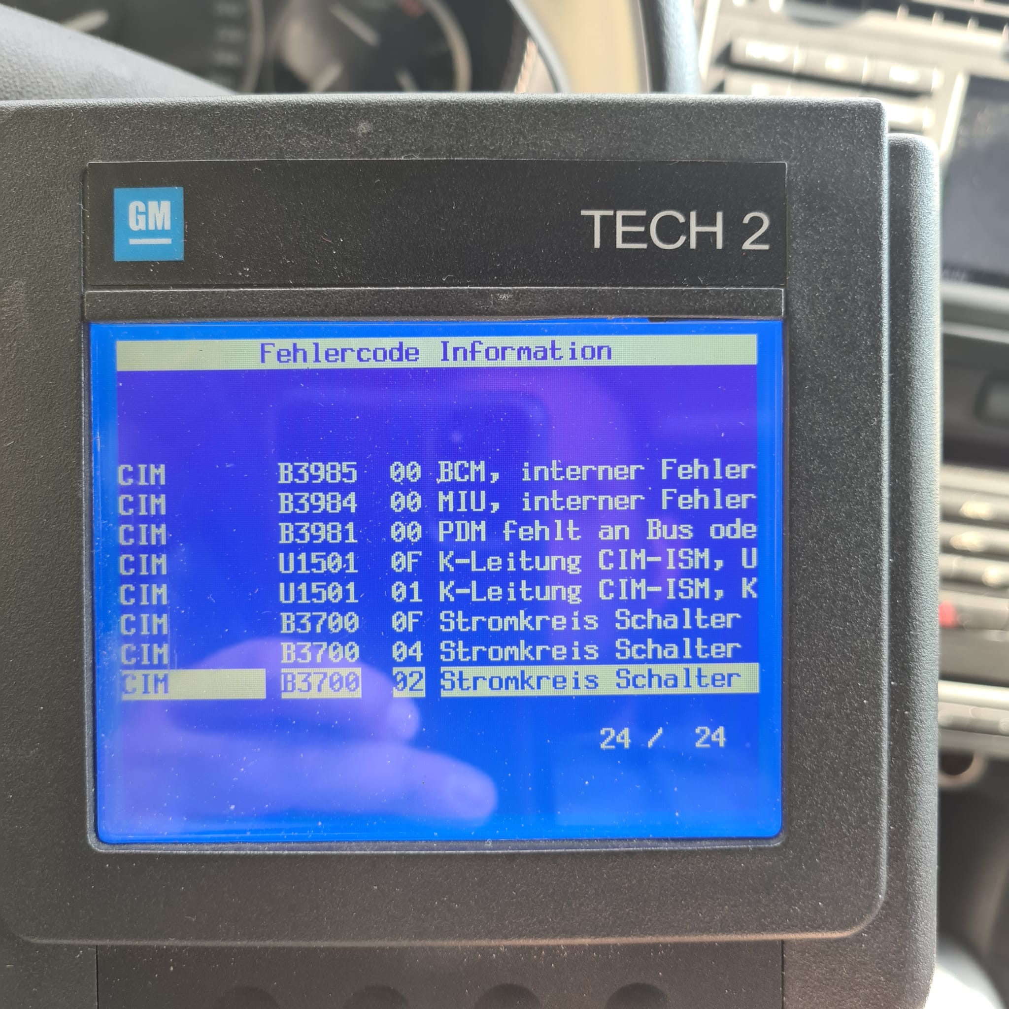

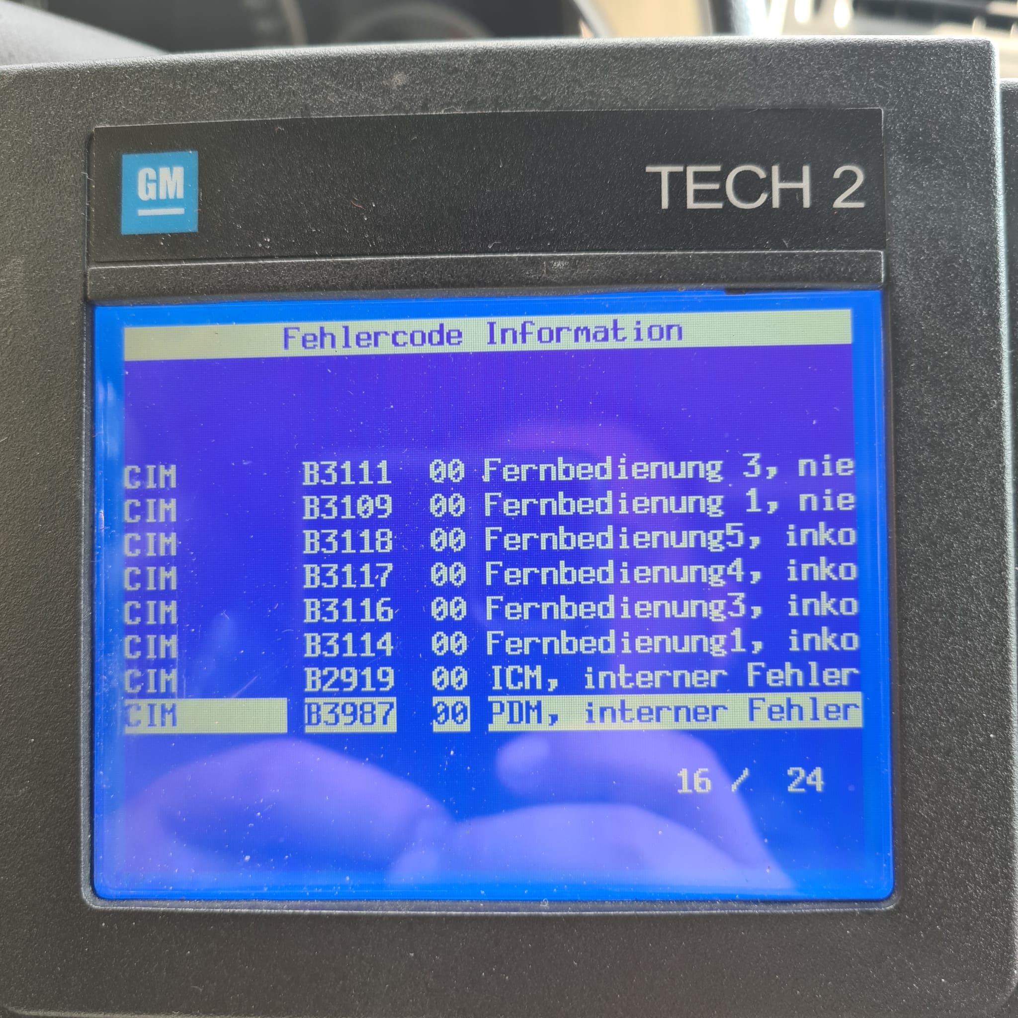

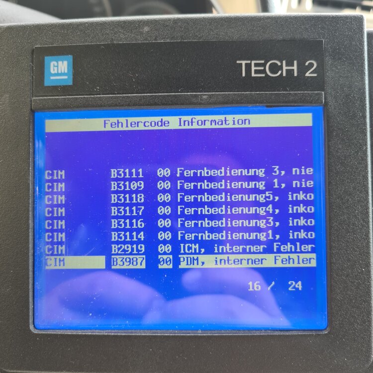

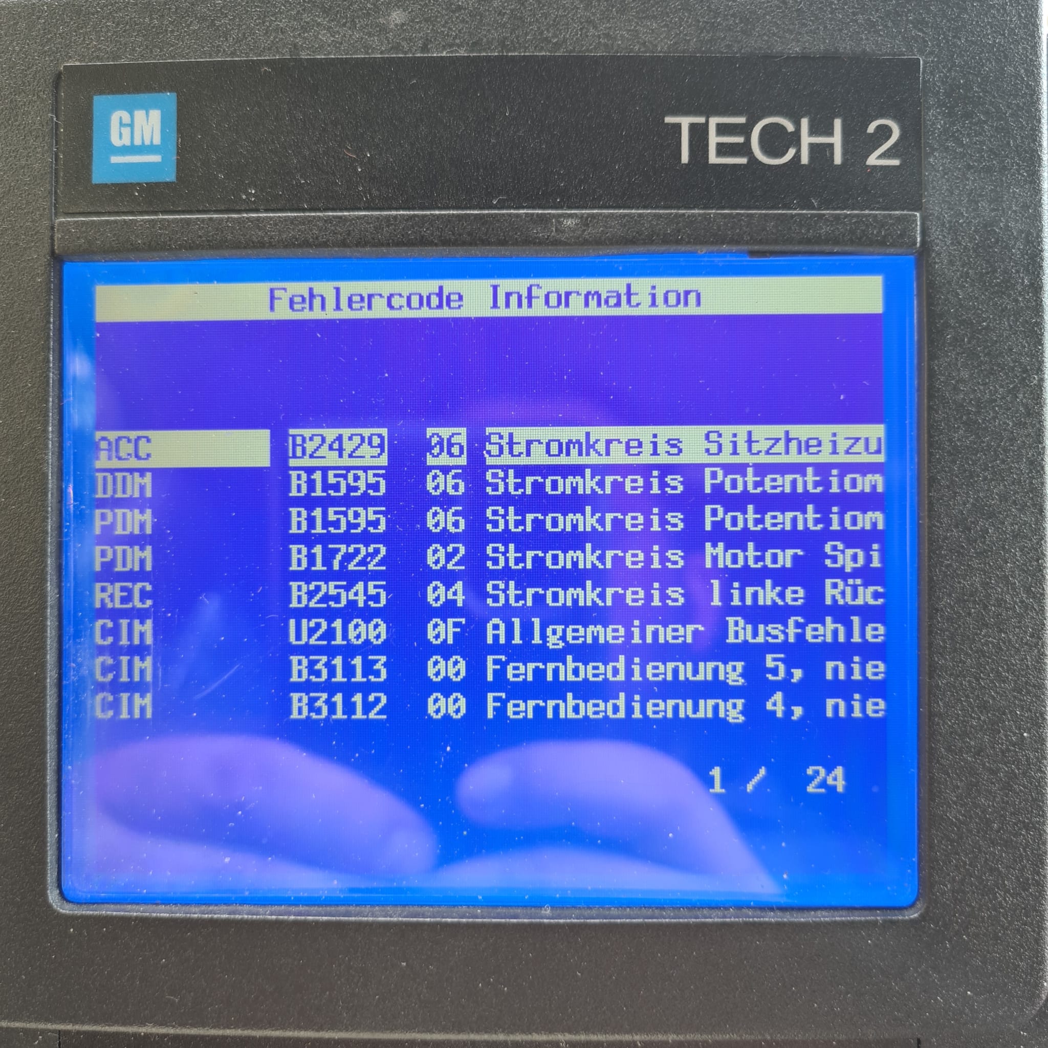

Es gibt insgesamt 24 Fehler. zum sichten kam ich noch nicht, aber aufgrund der schieren Masse glaube ich eher, dass die aufgrund von fehlendem Strom sich reingeworfen haben...
Na gut, dann erstmal dokumentieren (check, erledigt), Fehler löschen und dann schauen welche wieder kommen bzw. noch da sind.
Und da sind wir schon beim zweiten problem: Um die Fehler zu löschen (per tech, Muss ich die Zündung an bekommen. das bekomme ich noch hin. Aber die Löschbestätigung läuft über Zündschlüssellage LOCK, wo er dann nicht mehr hin möchte. Das hatte ich bereits probiert.
